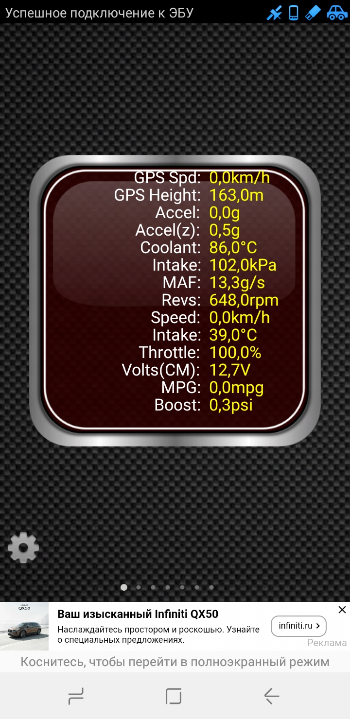

Еще фотка есть, на холостых

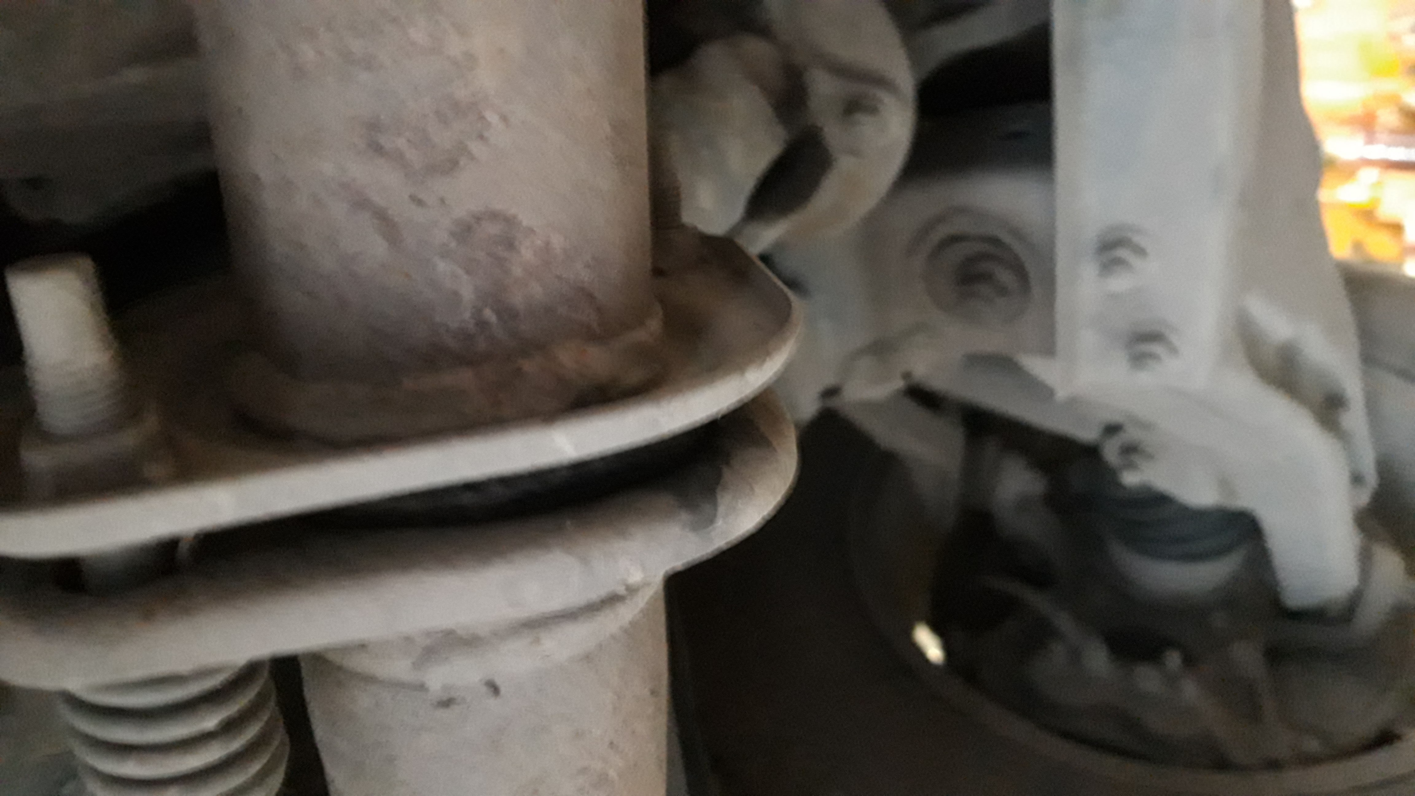

Добрый день. Сделал себе выходной, поехал в свой бывший сервис, изнасиловал мозги всем там присутствующим. Чего сделал:
1. Нашел где секёт, колено от турбины, в котором катализатор, соединяется с выхлопной. Там есть конусная керамическая прокладка, вот ей конец настал. Керамику выдало, остался только металлическая основа. Позвонил дилеру 2100 руб., в наличии говорит. Подобрали по размерам от какой то тойоты 137 руб., поеду покупать. Пока поставили старую на керамический герметик.

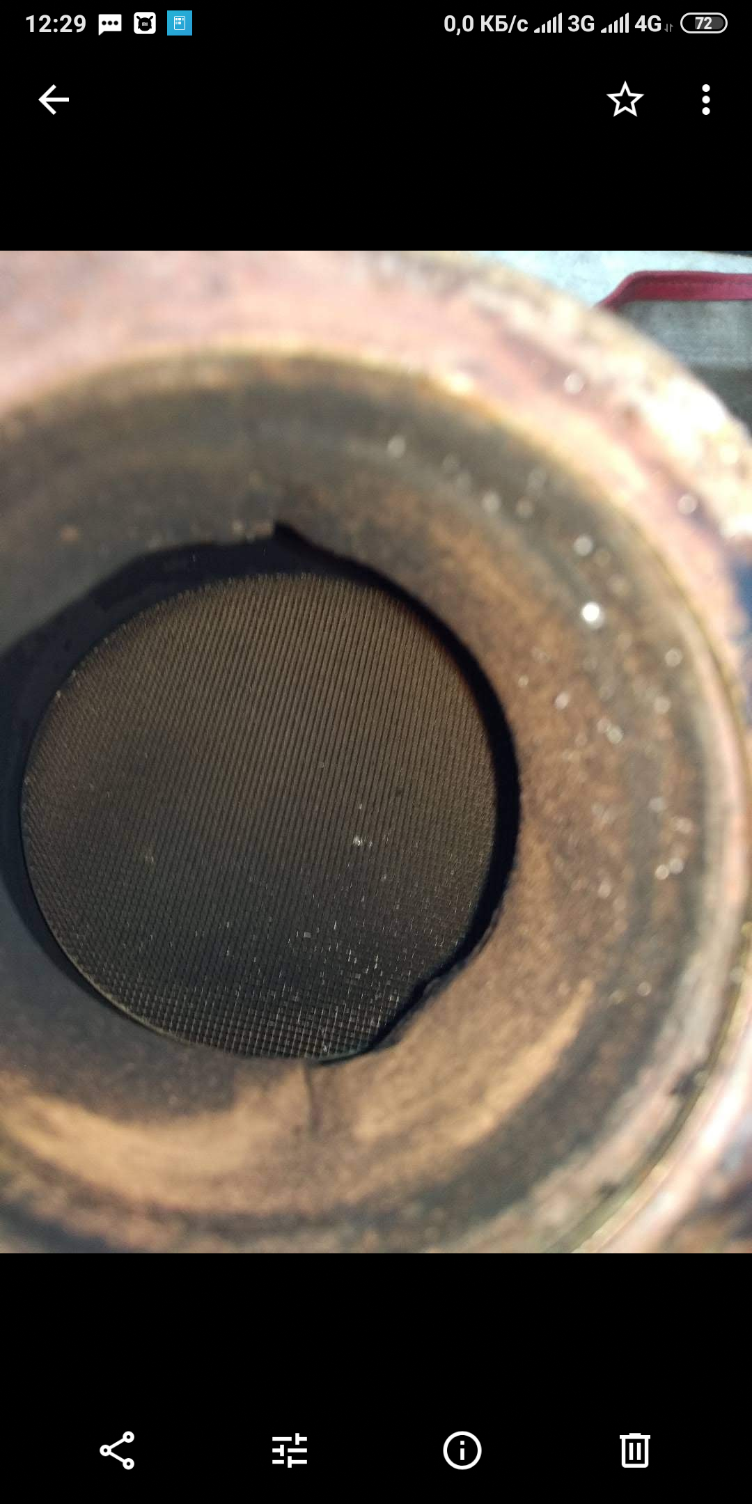

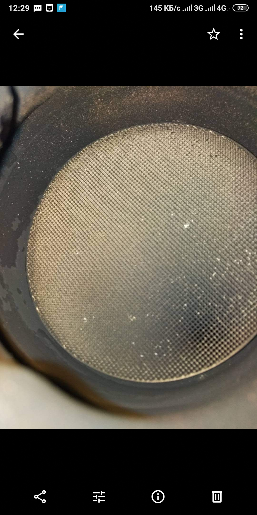

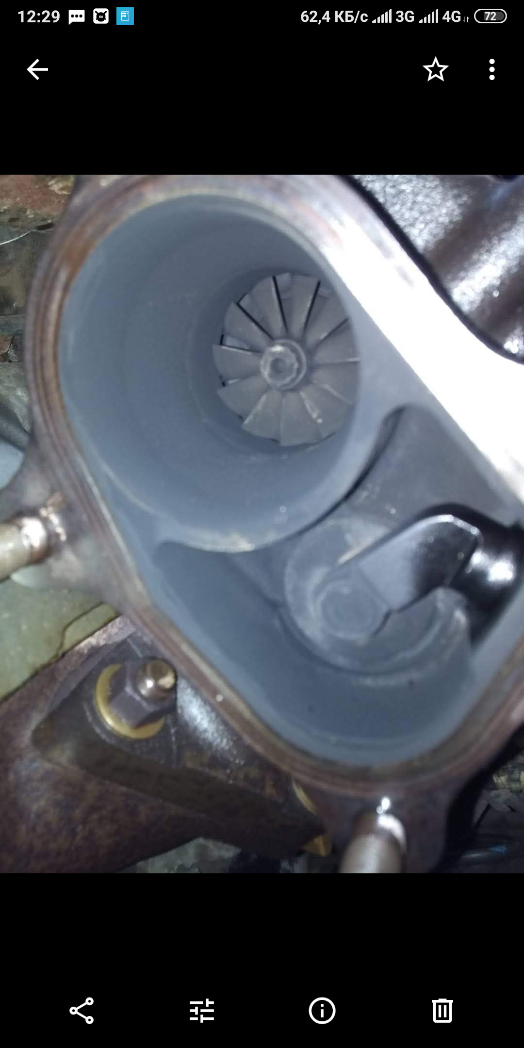

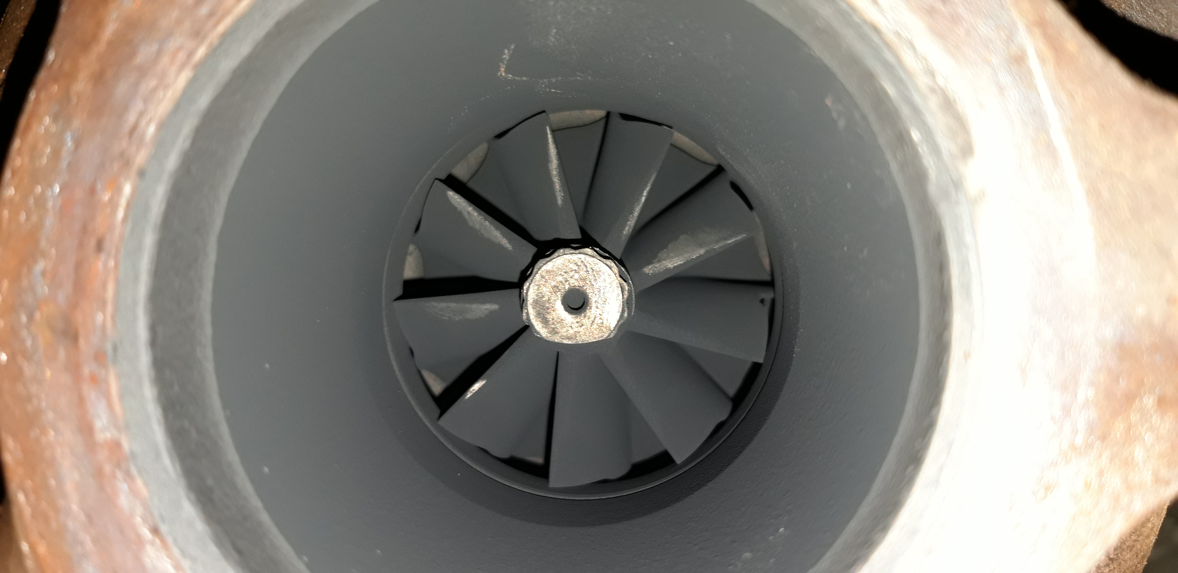

По поводу ката отвечу! У меня авто П4(2008г), выбил катализатор! Пробег был 180ткм. У меня состояние нового было! Можно было не выбивать! Особой разницы не заметил, после выбивания, а вот звук выхлопной, стал какой-то "булькающий" ::-D: P.S. вот пару фоток нашел!
