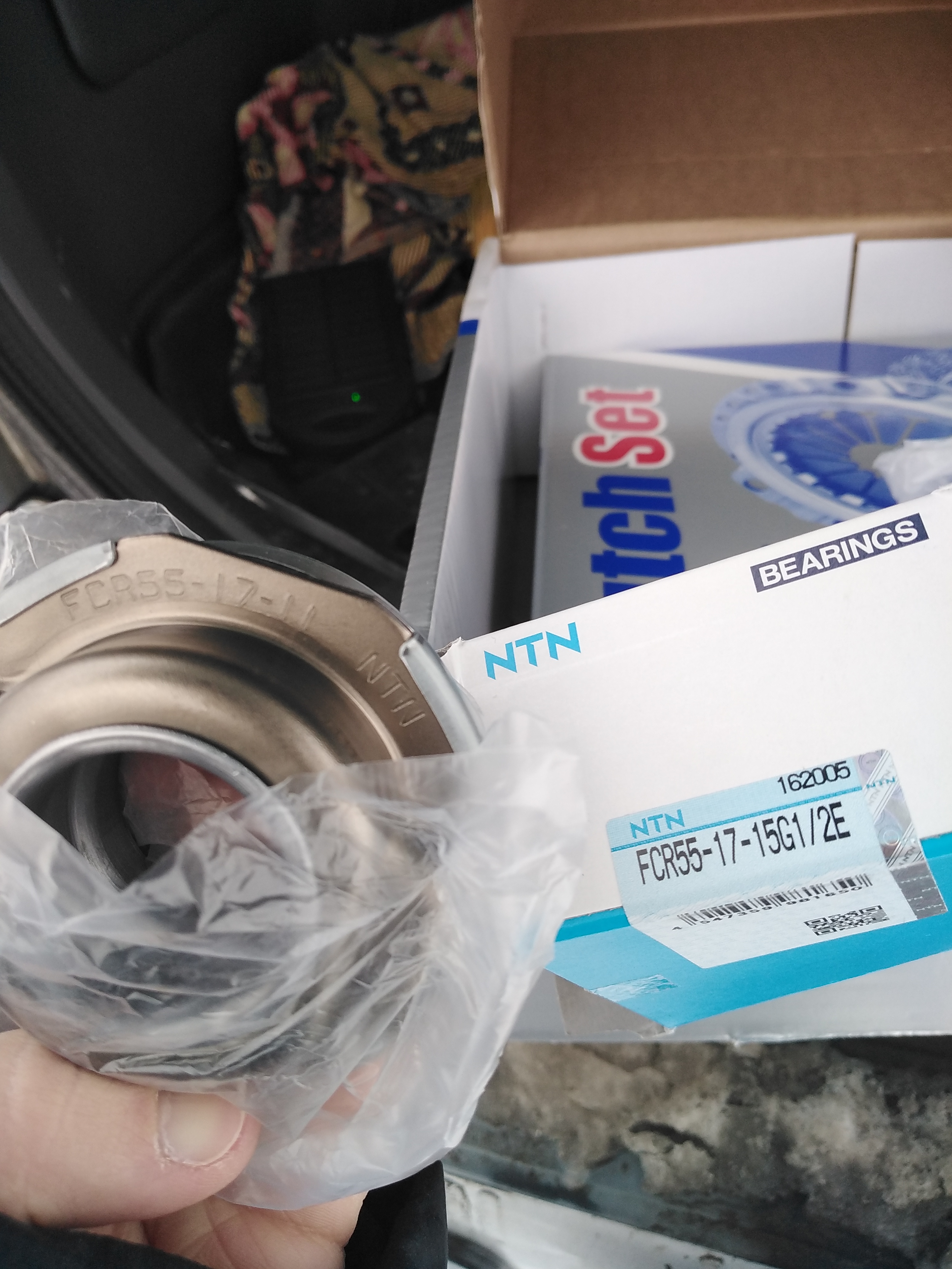

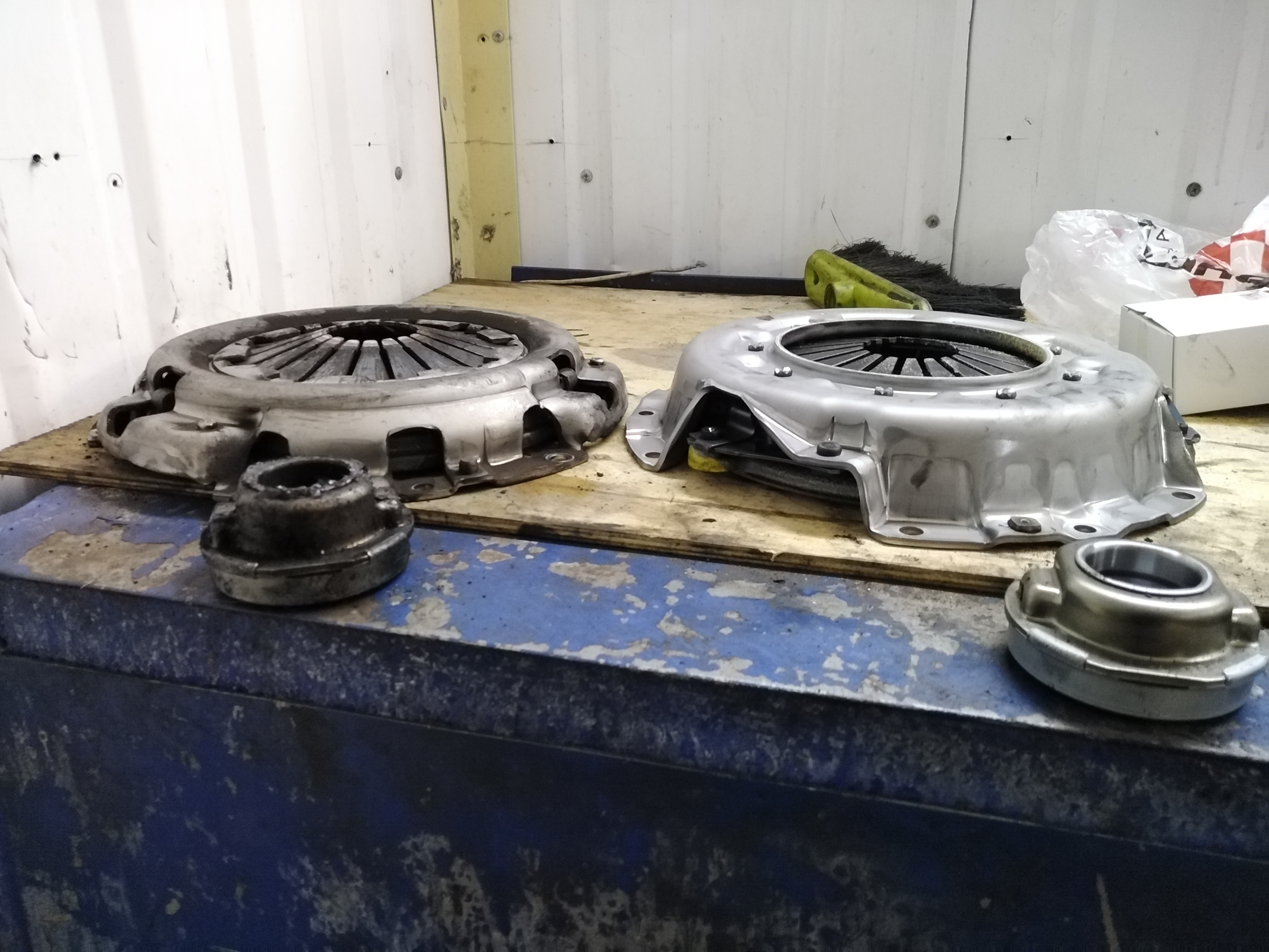

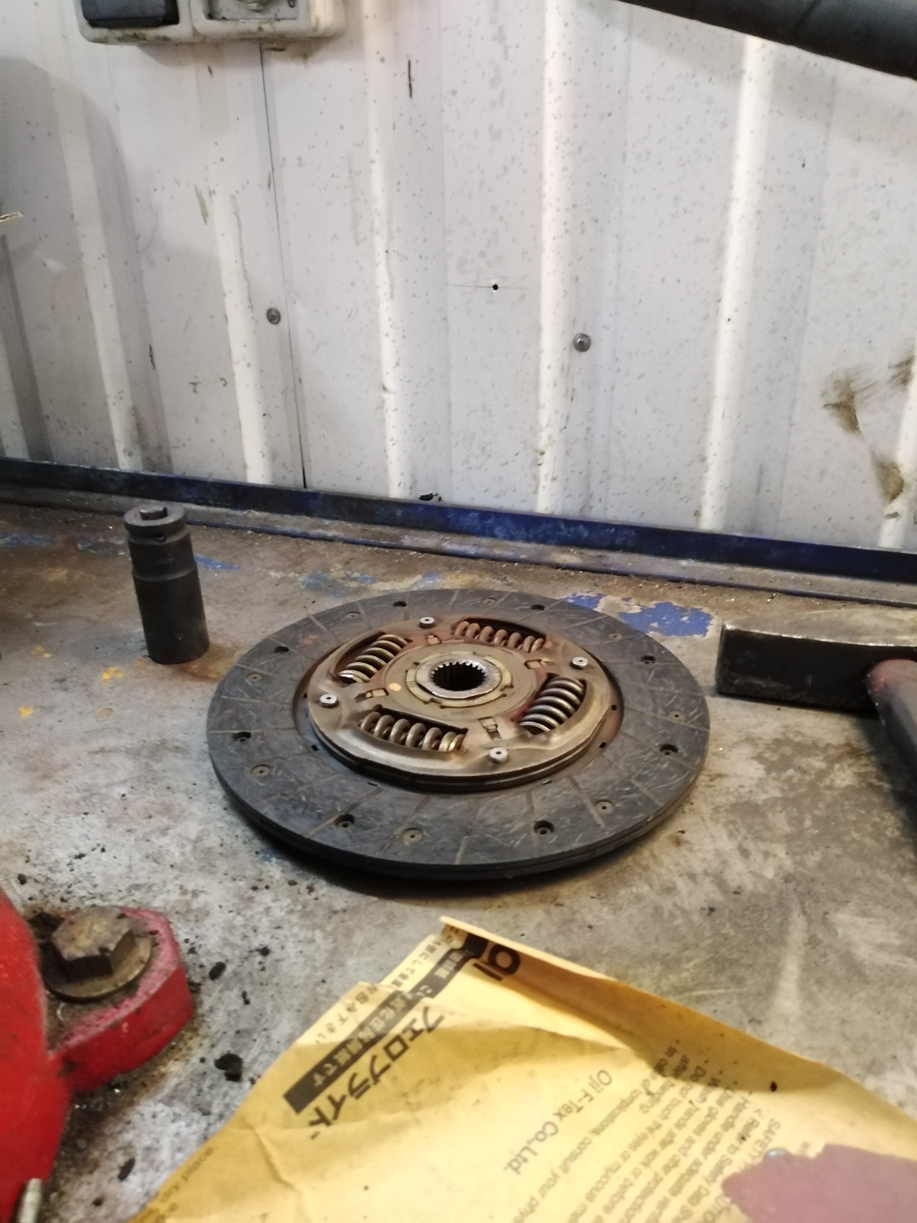

На 122 000 км начало заканчиваться сцепление. Точнее, я уже раньше это подозревал. Как-то на обгонах пару раз на трассе было ощущение, что при резком педалировании стрелка тахометра прыгает вверх непропорционально скорости.
А тут по запаре еще и пытался тронуться из сугроба на ручнике, повонял сцепой знатно.
После решил целенаправленно проверить: прямой ровный сухой асфальт, резкое ускорение на 4 передаче с 40 км/ч. На первой попытке обороты пошли вверх рывками, на второй, стремительно.
Было принято решение не затягивать с заменой.
Выбор пал на Exedy, комплект. Изначально каталог выдал комплект MBK2085 за 11 000 р., чисто на Спорт.
После углублённого изучения вопроса стало ясно, что лучше ставить комплект от П2/Галлопера - MBK2029, который еще и оказался дешевле на 3000 р.
При разборе диск оказался еще не совсем мертвым, а вот корзина была весьма так себе. Попутно поменяли подшипник маховика. Сальники колена и КПП были куплены, но менять не стали, т.к. родные были в идеале.
Были опасения, что корзина может не встать по высоте. Но в комплекте оказался выжимной, который действительно чуть ниже родного для спорта, так что все встало в самый раз.
А еще масло из раздатки слилось почему-то весьма мутное и на пробке была стружка. Менял я его тысяч 40 назад. Каких-то иных симптомов от нее не было все это время.
Старый диск
Старый диск
Что было и что стало
Выжимной из комплекта. Номера слегка не сходятся, но встал норм. Хотя, Exedy обещало некий BRG422
