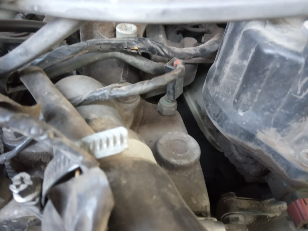

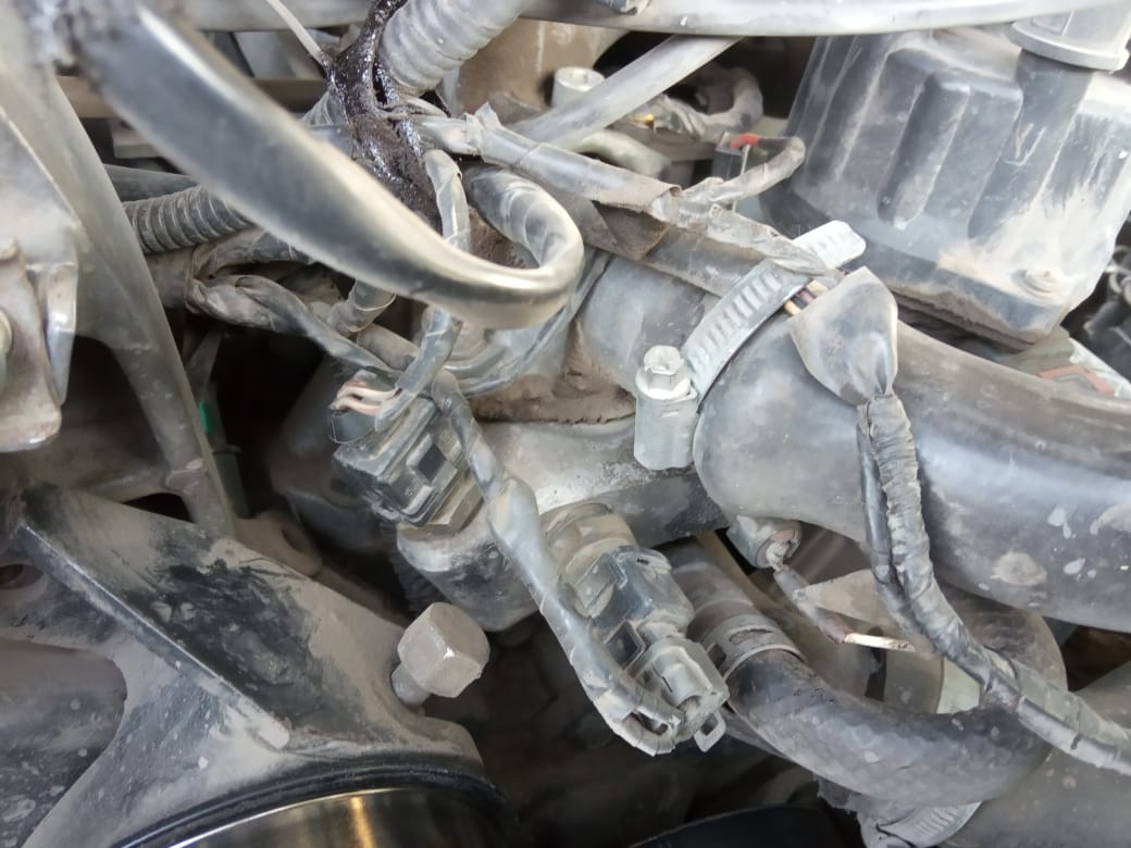

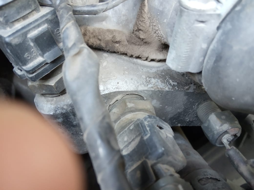

Ребят, вот тут куча температурных датчиков, один из них тот что под патрубком, не знаю за что отвечает, но состояние у него стремное. Если остальные при отключении как то влияют, ( стрелка температурная и т.д.) то этот при отключении никак себя не проявляет.

О датчиках; двух контактный на мозг, одно контактные: тот что побольше на стрелку, тот что поменьше на вкл 4й передачи( коробка) :)

Ты к датчикам температуры пока не лезь. Плавающие неисправности лучше вычислять последовательно.
А то разом во всех местах наверёхаешь, сам запутаешься и других запутаешь.
