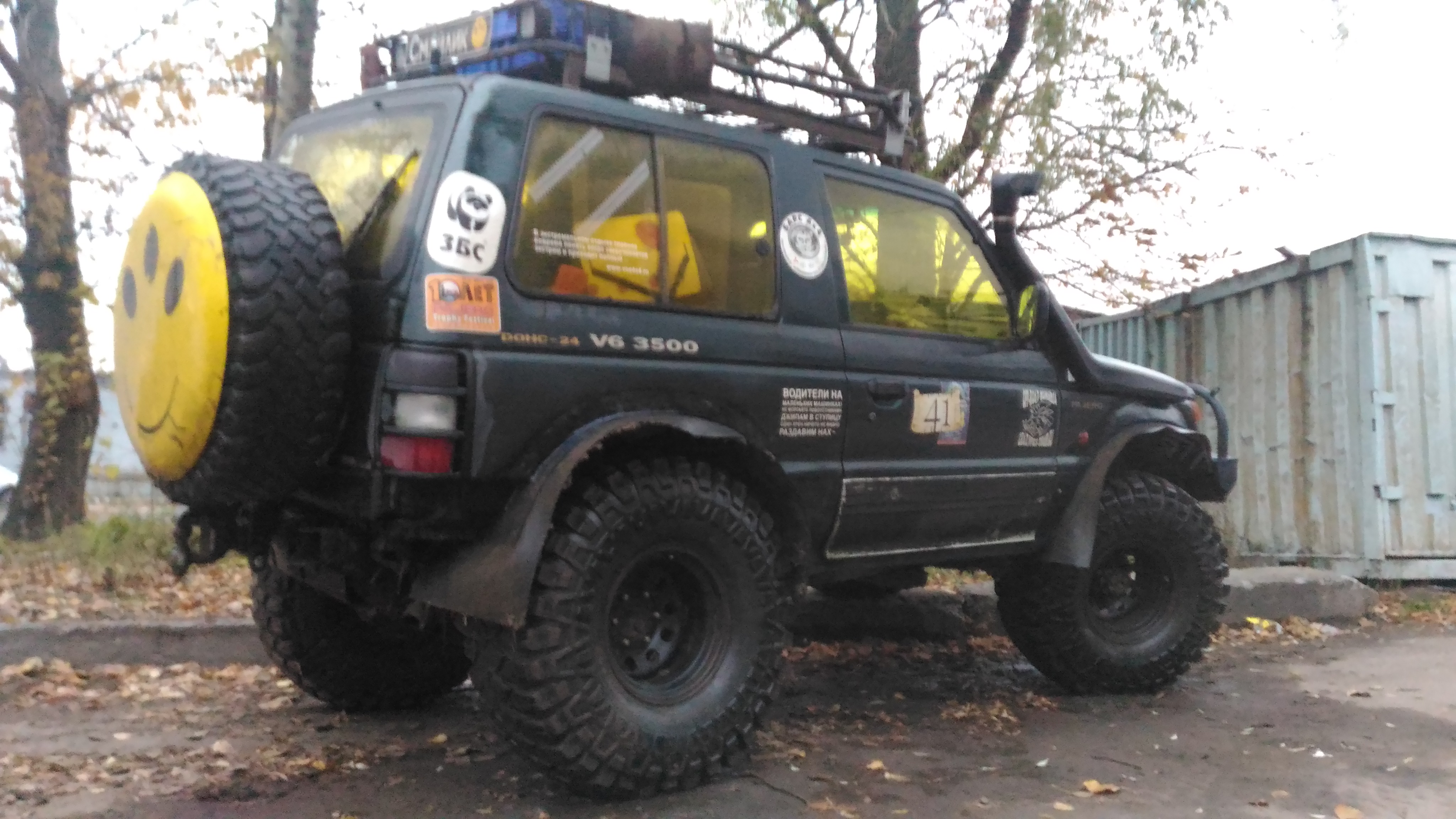

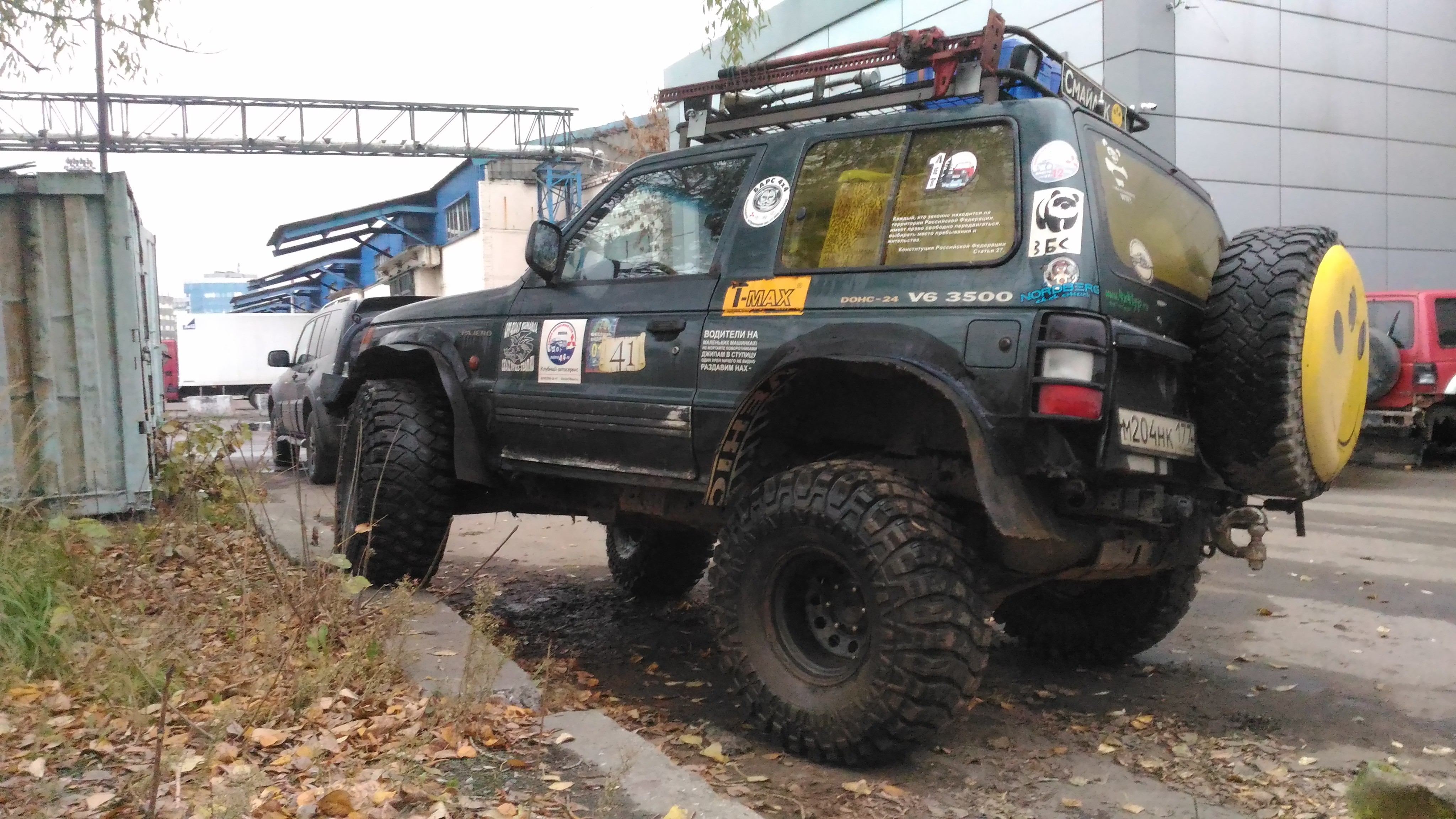

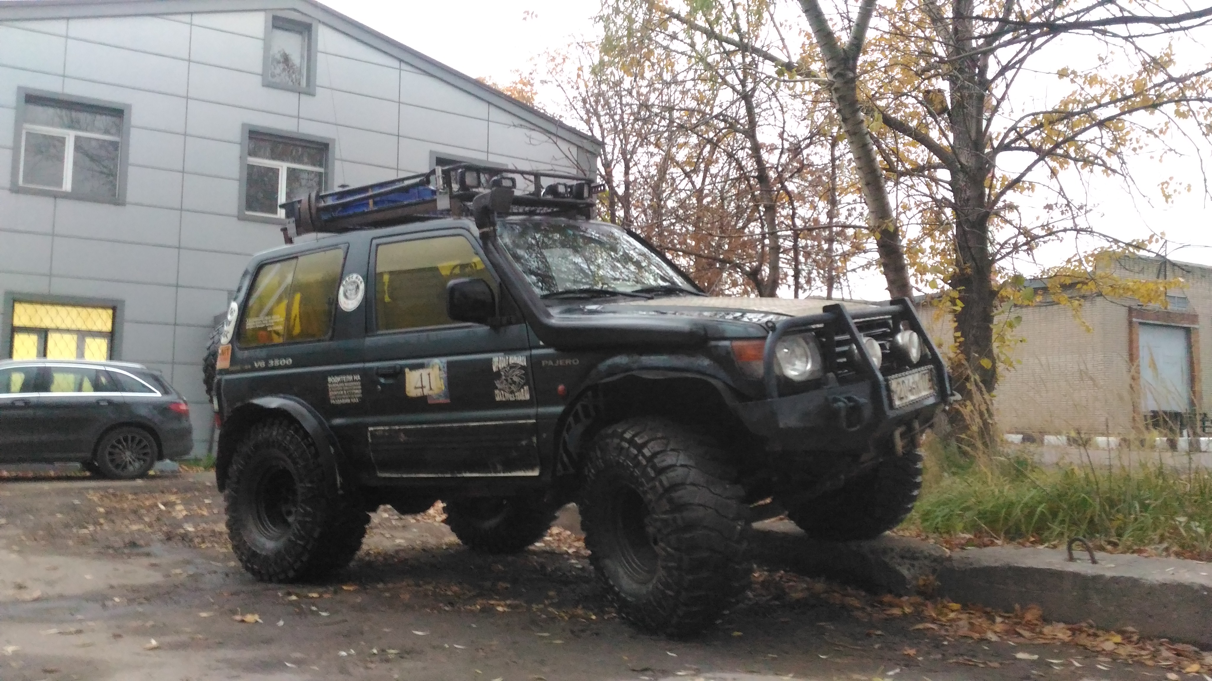

Не линейный 25мм 0мм
-44 37х14,5р15
Ни чего не задевало, не отрывало.

Смайлик писал(а): Не линейный 25мм 0мм
-44 37х14,5р15
Шоу кар
На бордюр наехал и вон как накренился!

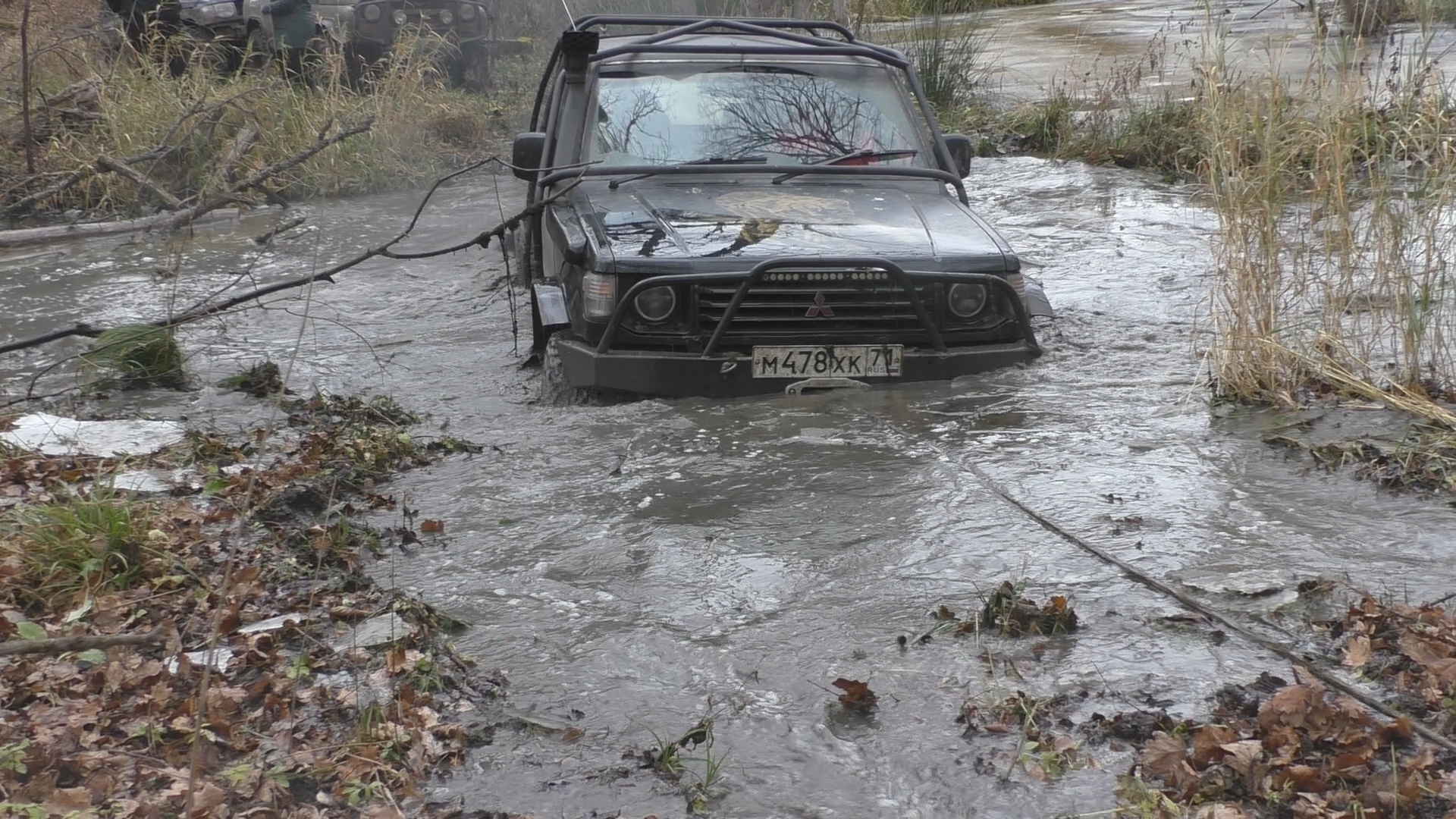

Когда высота нужна ;)
П-2 6G72 93г ушел на запчасти
На Драйве
МШУ
Сообщения: 28930
Двигатель:: 6.2диз и 1.3бенз
Благодарил (а): 91 раз
Поблагодарили: 515 раз
35” без лифта
Сообщение МШУ »
Jenek писал(а): S2330007.JPG
Ещё 5-10 см и авта начинает плавать.
Уже зацеп колес за дно хреновый. :)
