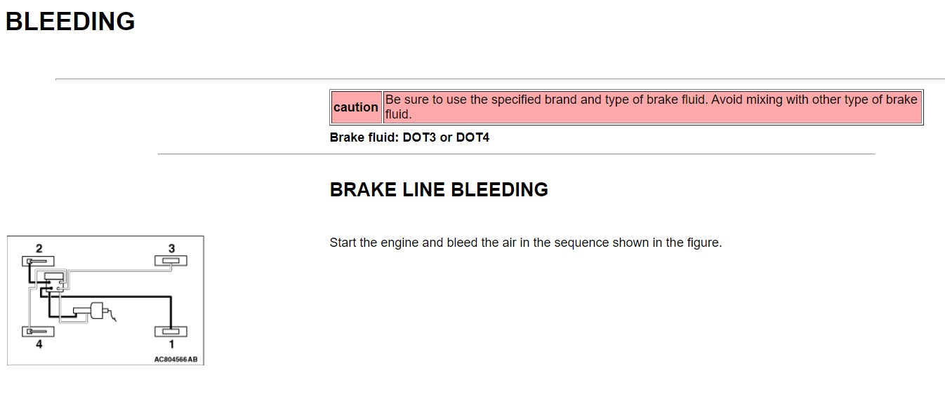

Добрый вечер.После замены тормозной жидкости и задних суппортов стала проваливаться педаль,тормозит со второго качка.На станции прокачивали.Поодскажите как правильно прокачать тормоза Паджеро спорт 2012г.
belinex

Нужно ли снимать предохранитель АБС и включать зажигание как рекомендуют при прокачке авто с абс

Простой дедовский способ прокачки нам подходит?
Сообщения: 57477
Поблагодарили: 4803 раза
Очень слабые тормоза Pajero Sport II
pauls писал(а): Простой дедовский способ прокачки нам подходит?
Заводим двигатель, и качаем по схеме.
