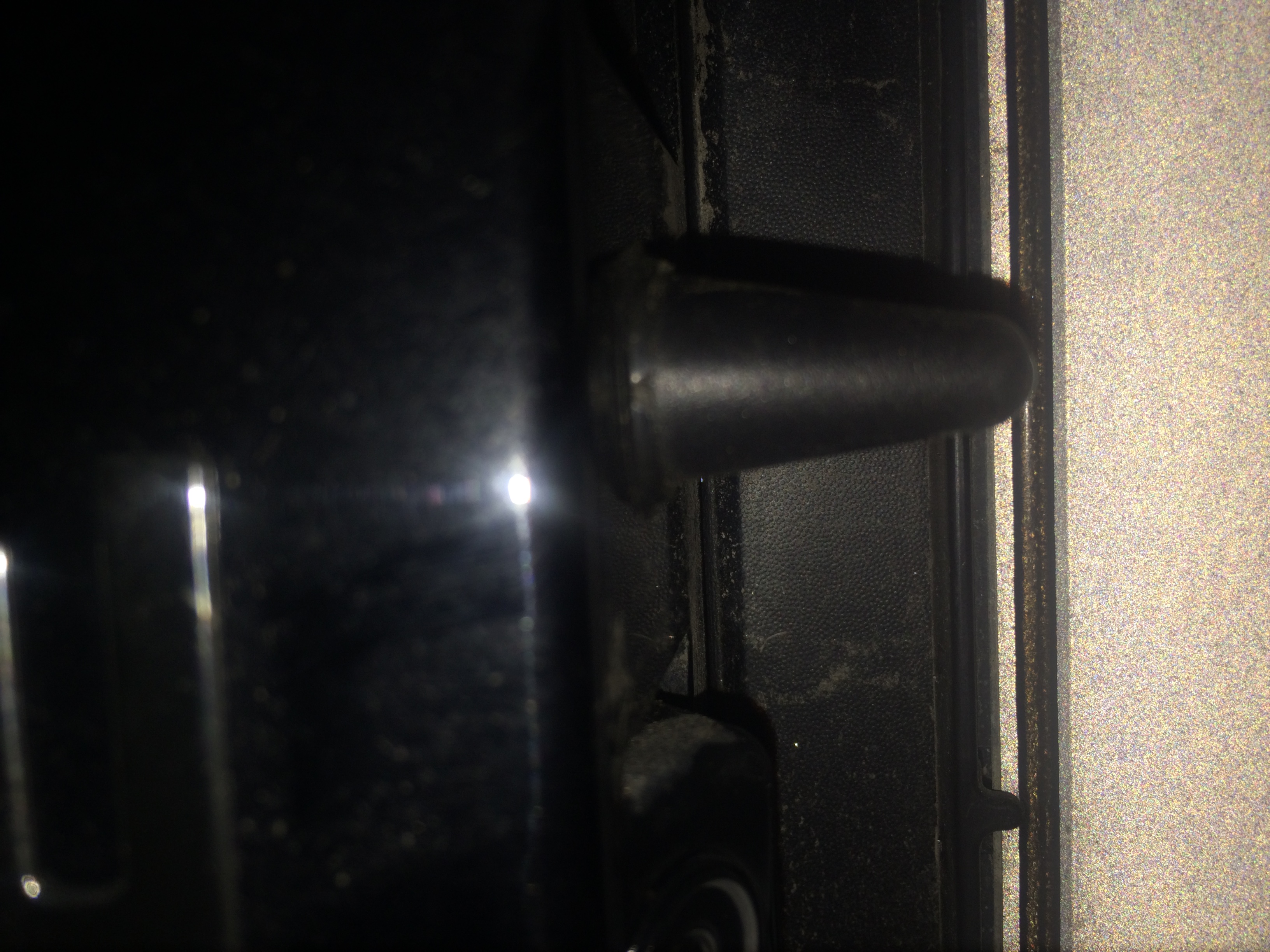

Заколхозил, наконец, омыватель камеры заднего вида. Теперь парковаться полегче будет.

Размер серьёзный , похож на отбойник подвески )))

Форсунка заднего омывателя Нивы. Пробовал передние форсунки, жигулёвские, низковаты и моют не так хорошо. Эта высокая и напор падает под более тупым уголм. К сожалению стало темно, когда закончил, оттого и фотка чуднАя.)))

Главное чтобы хорошо чистила. :*DRINK*:

Там дел на полчаса, а помогает реально!

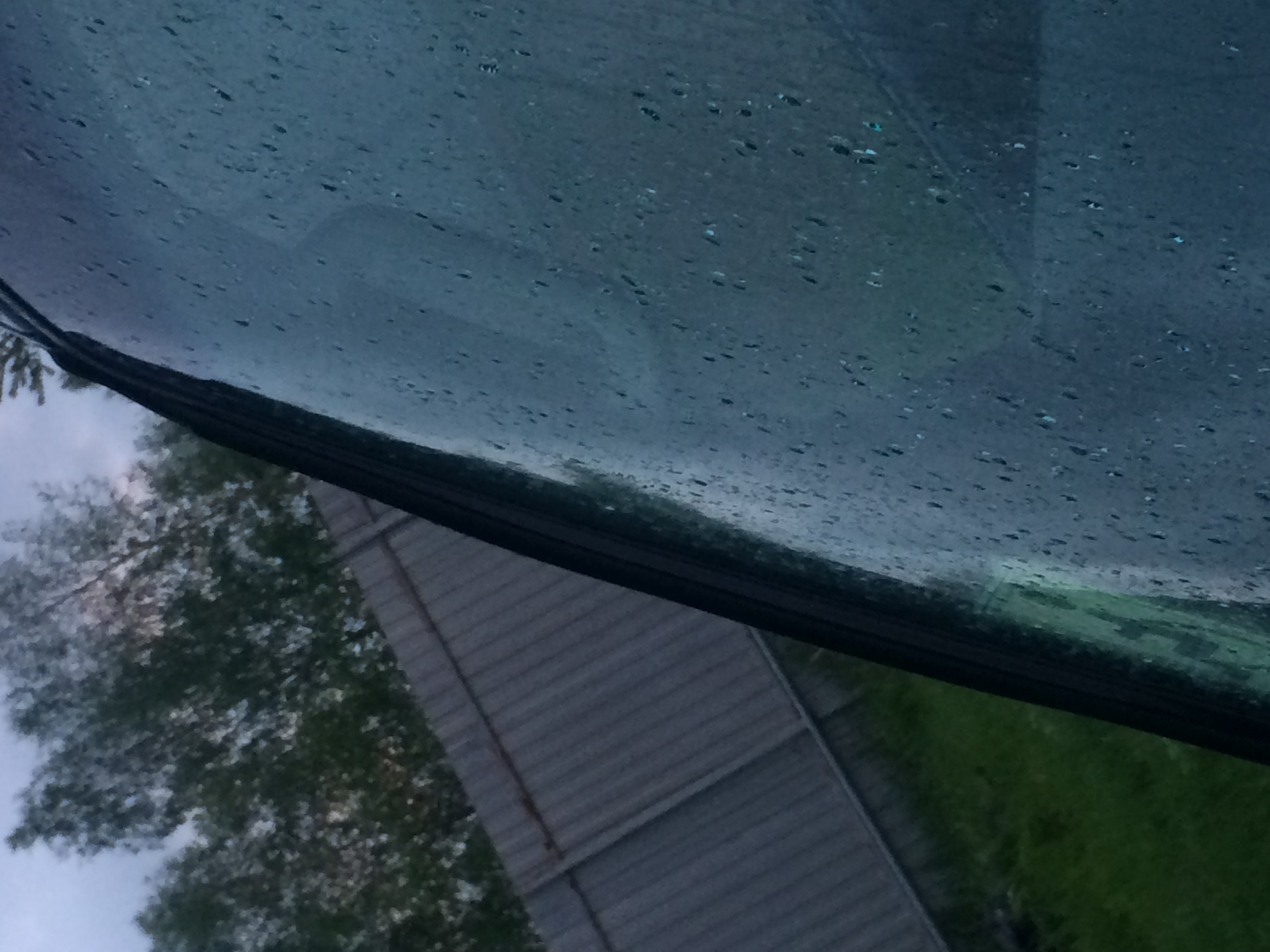

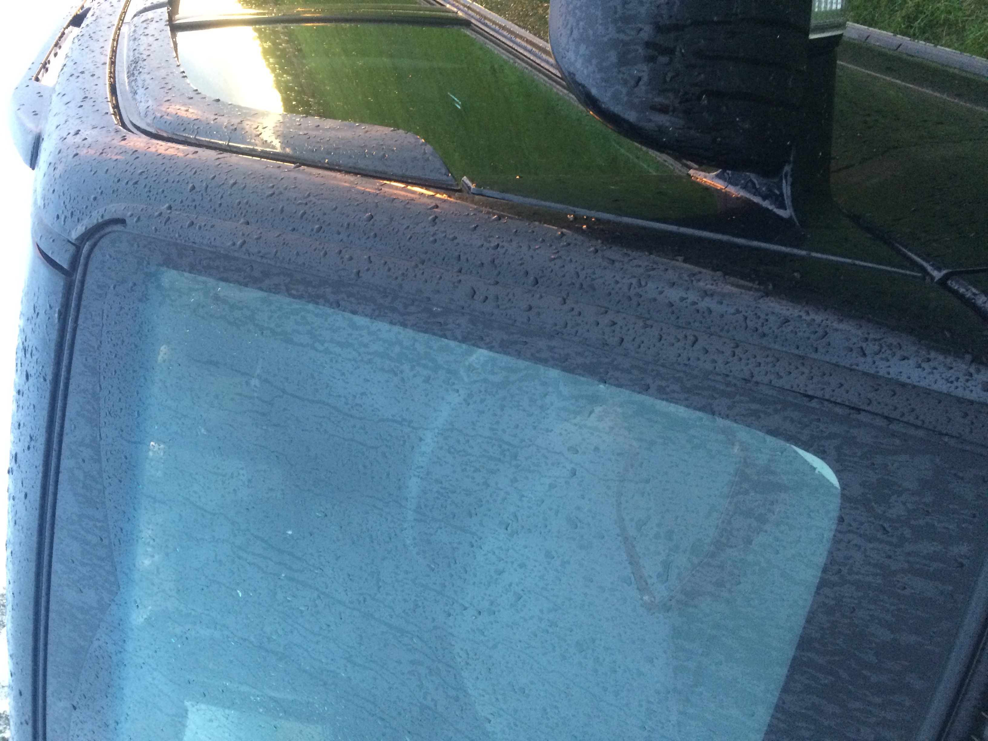

Новый "улучшайзинг" - Стрелка 2 или 11? Короче, установил водоотводы на стойки лобового стекла. Боковые стекла теперь гораздо чище, при езде по трассе в дождь. На сколько хватит липкости скотча, не знаю. Поездим -увидим.
