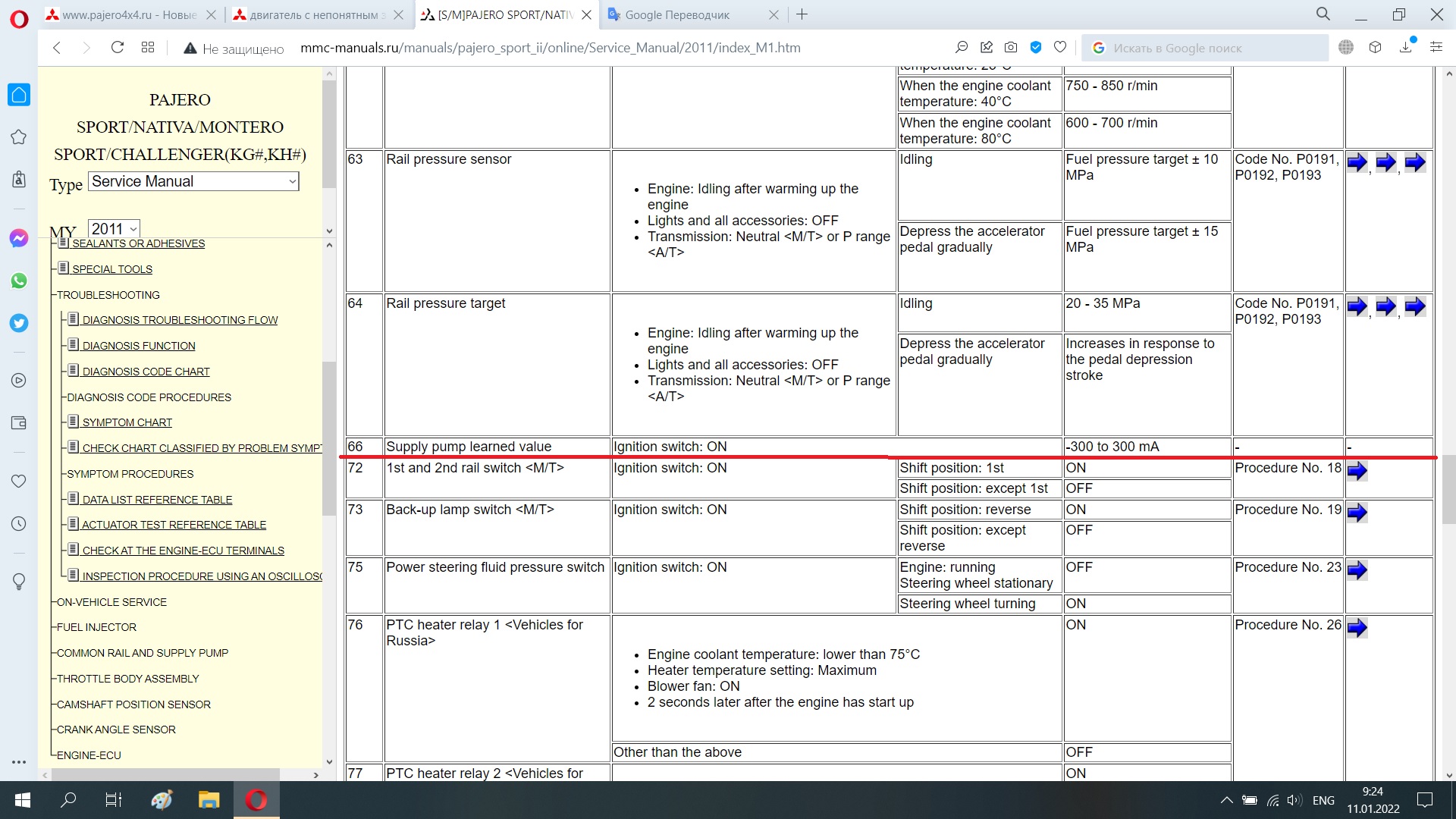

Во вторых, не я говорю что никто не знает значения этих цифр. Значение этих цифр уже озвучивалось на форуме.
В третьих, в MUT-III есть эти данные, и они означают тоже самое.

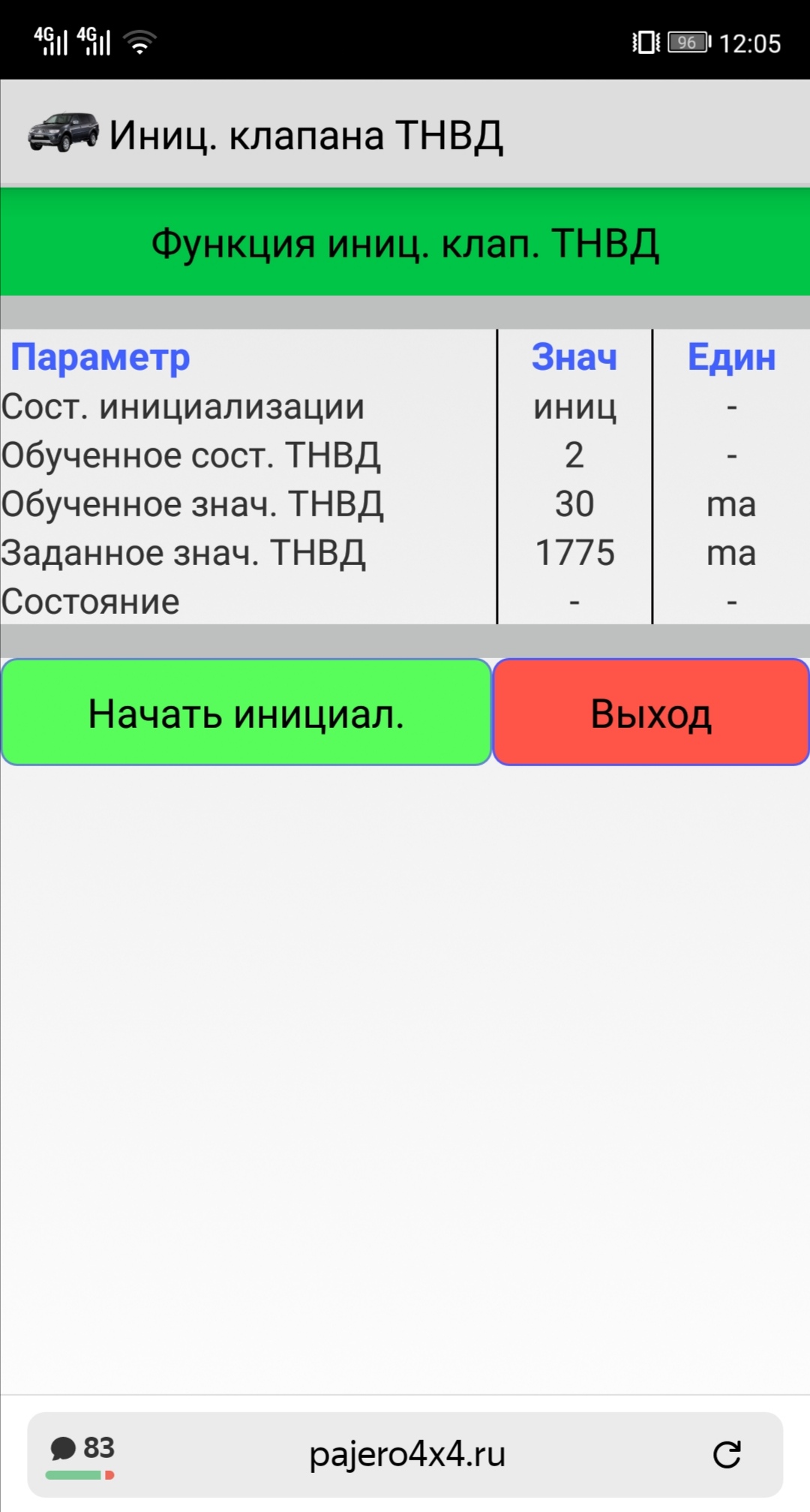

SNOOPER писал(а): Допустим Вы сейчас узнали.
Что от этого изменится и как Вы сможете на это повлиять?
День добрый, Сегодня поменяли клапан, с этим клапаном машина очень плохо заводится, параметры изменились, в наличии было два клапана, на обоих параметры одинаковые, клапана бракованные?

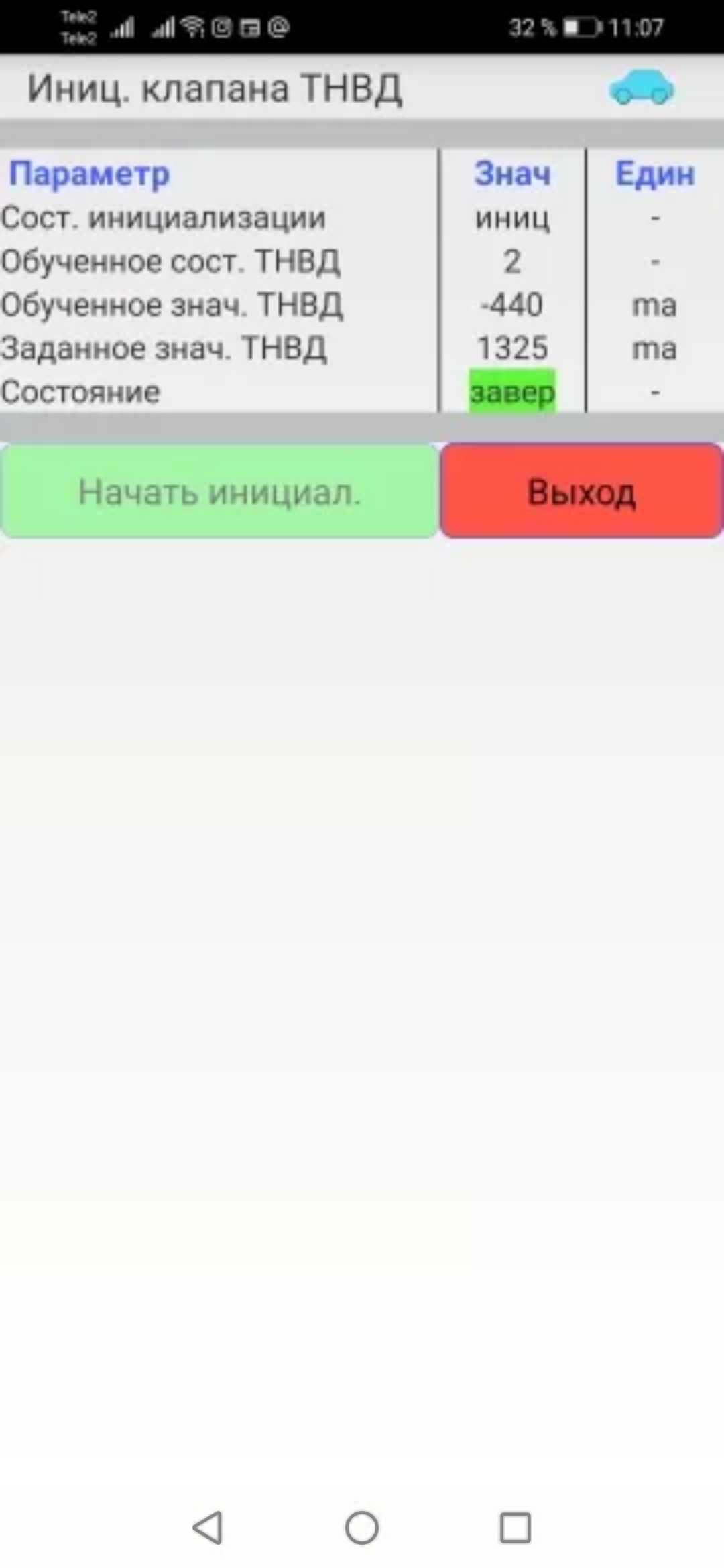

Я так понимаю, где -440 мА должно быть в
районе 0 мА?

Сообщение blec1 »
На ваших показаниях вообще +30мА

440 слишком много.
Смотрите почему.

Для хороших заменителей и оригинала этот параметр не выходит за пределы 100 mA

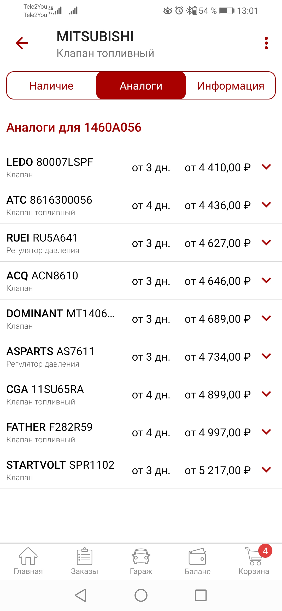

SNOOPER писал(а): Для хороших заменителей и оригинала
Не подскажите какие хорошие заменители?
