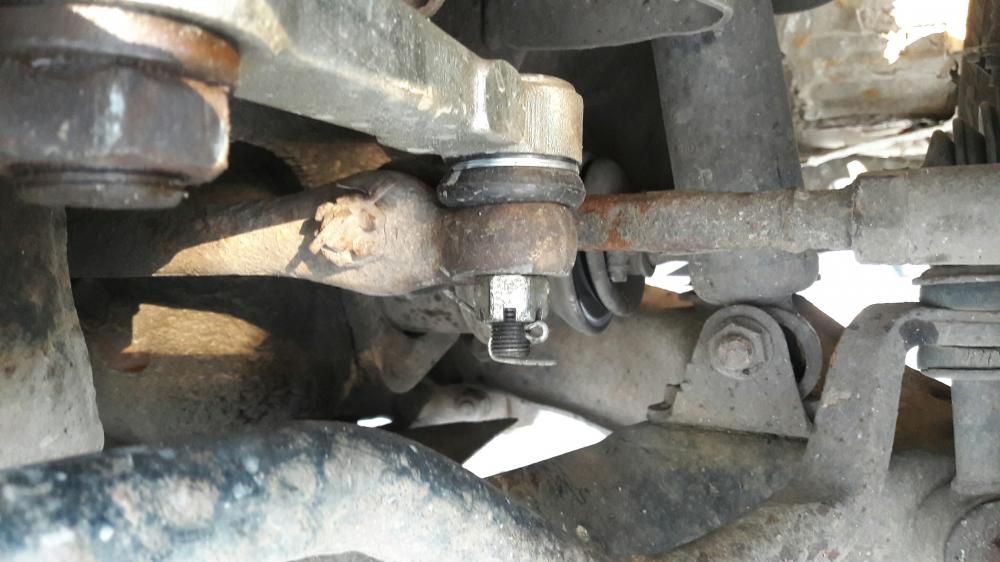

Re: !!!! РУЛЕВАЯ СОШКА !!!!
Сообщение Alessandro »
Почему так? что-то подложить, или забить?
Владимир Михайлович
Сообщения: 6287
Откуда: Питер
Благодарил (а): 69 раз
Поблагодарили: 179 раз
Забей. А что у тебя с втулкой амортизатора?
