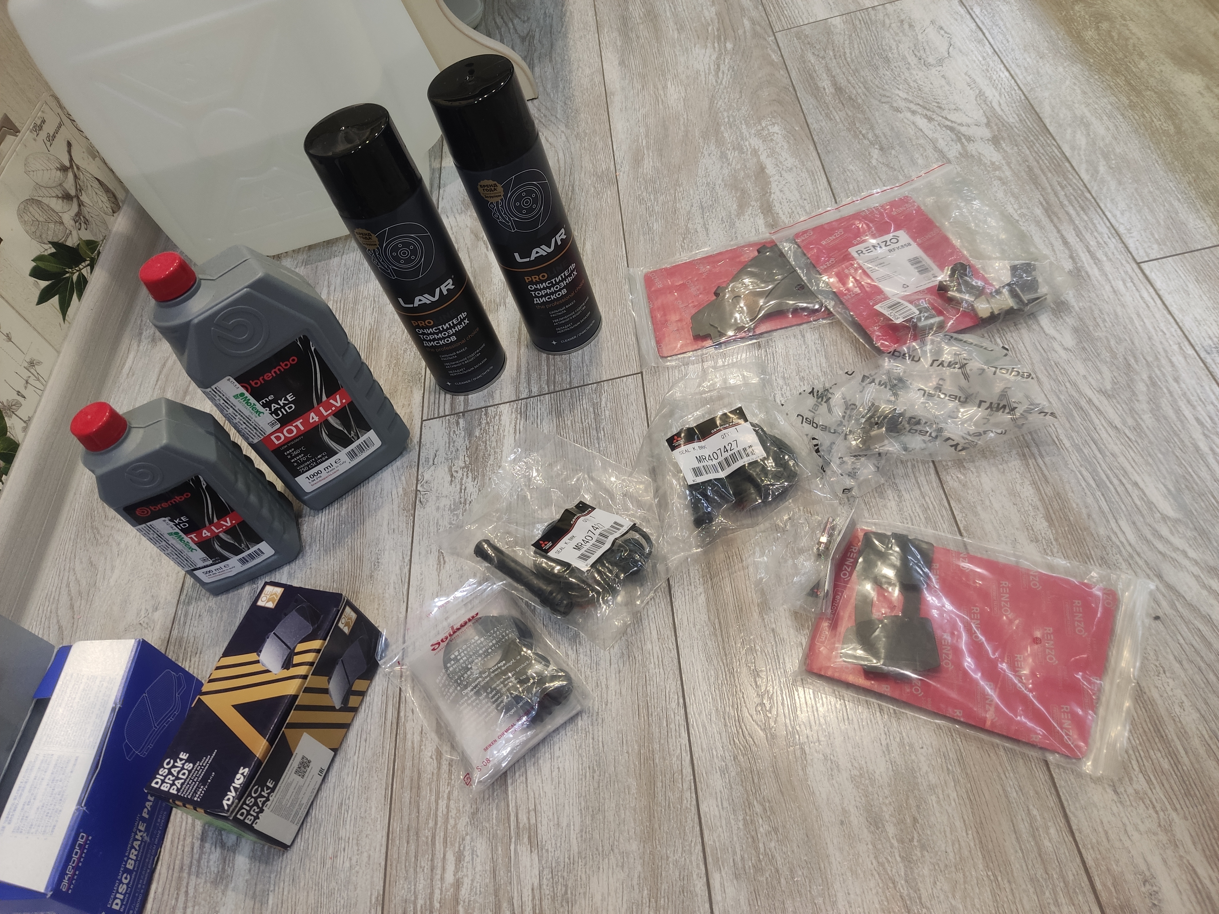

На перед Акибоно назад Адвикс?
Паджеро 4 . 3.0 . 12 год.
Андрей.
Андрей.
- fvovochka
- Сообщения: 286
- Зарегистрирован: 01 дек 2009, 09:36
- Двигатель:: 6g72
- Откуда: юг МО
- Благодарил (а): 6 раз
- Поблагодарили: 9 раз
Вернулся к "мечте"- Pajero4 3.0 ultimate
Да.
То , что было в наличии на момент обслуживания суппортов (до полной переборки).
Кстати нормальные колодки.

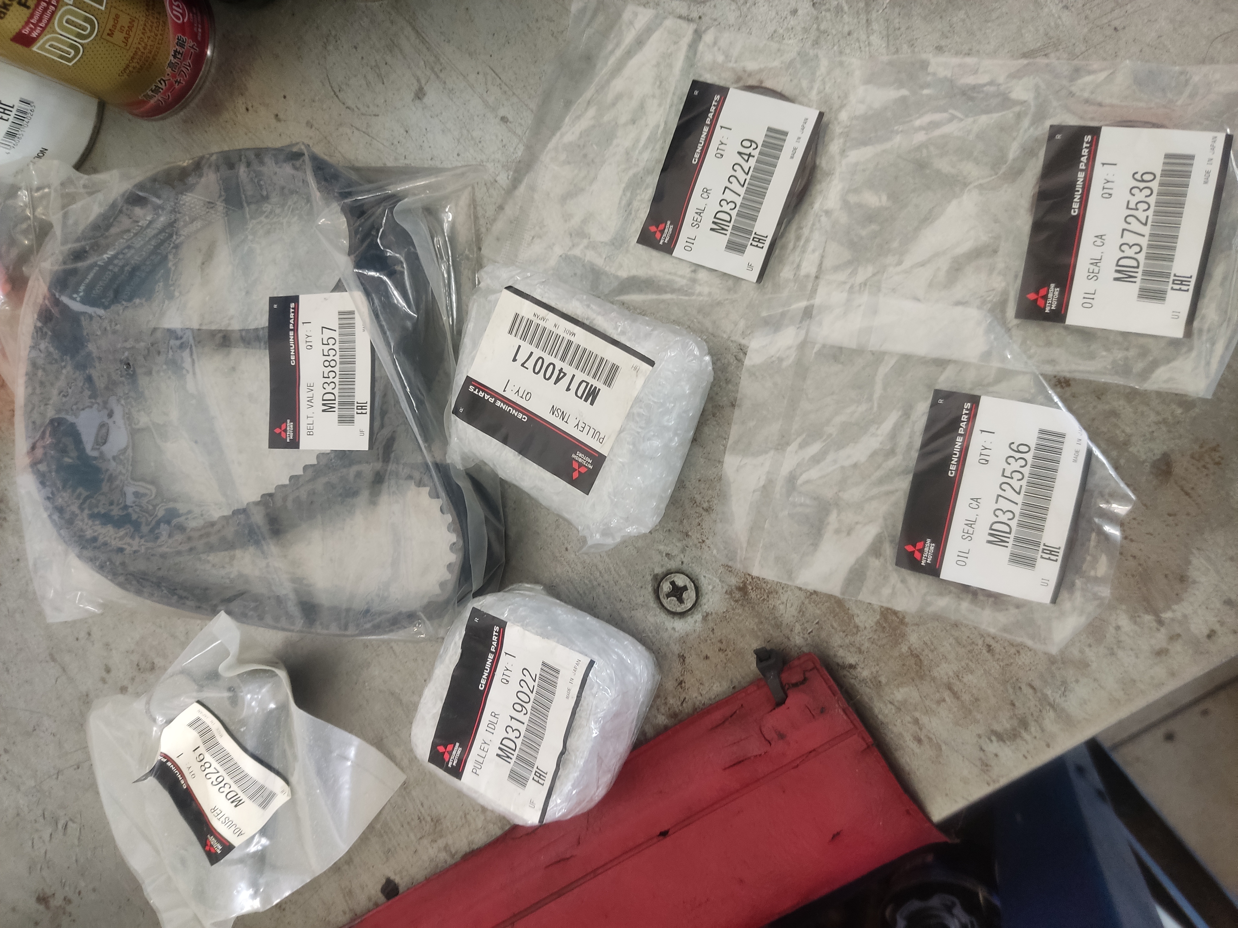

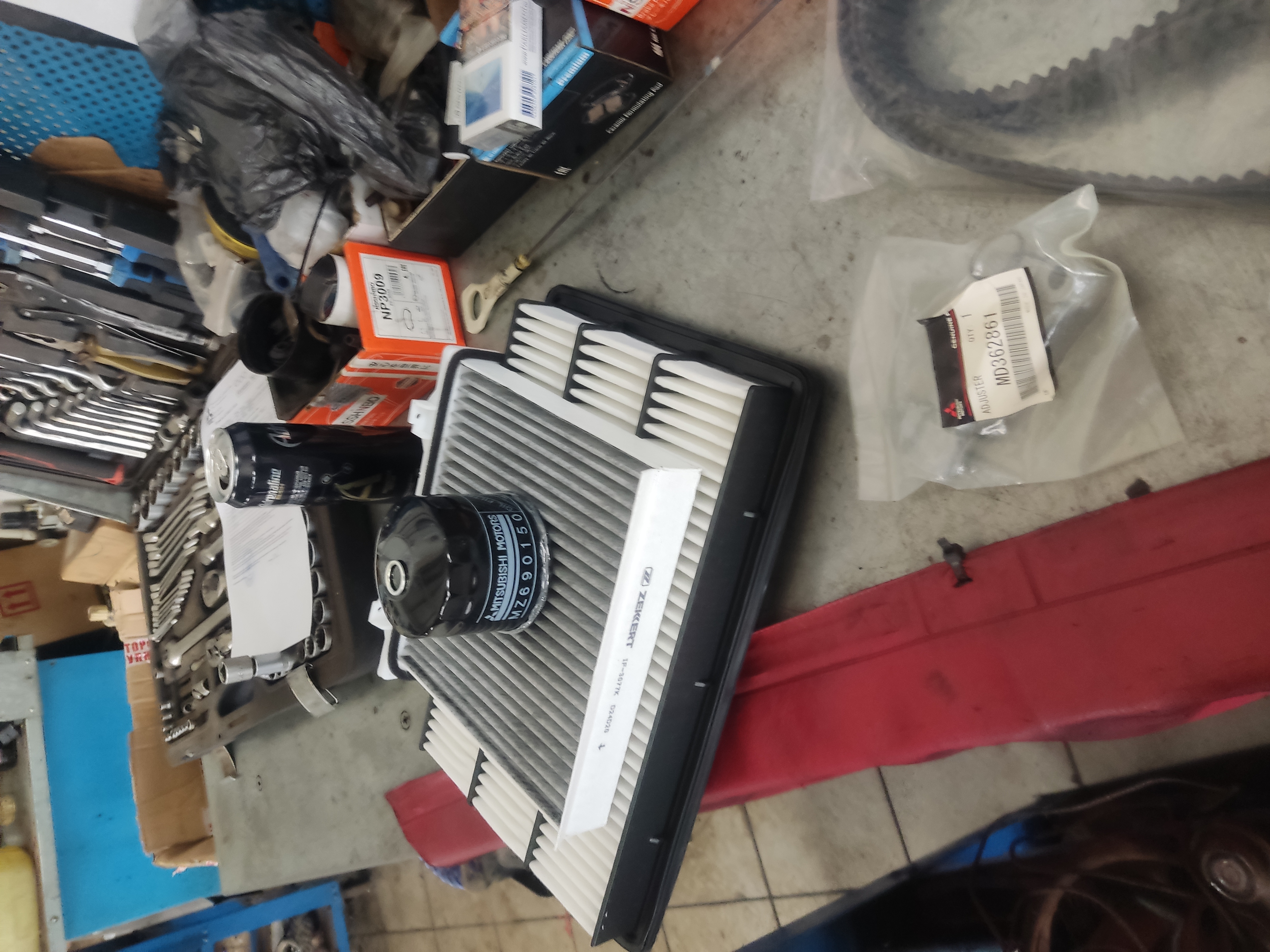

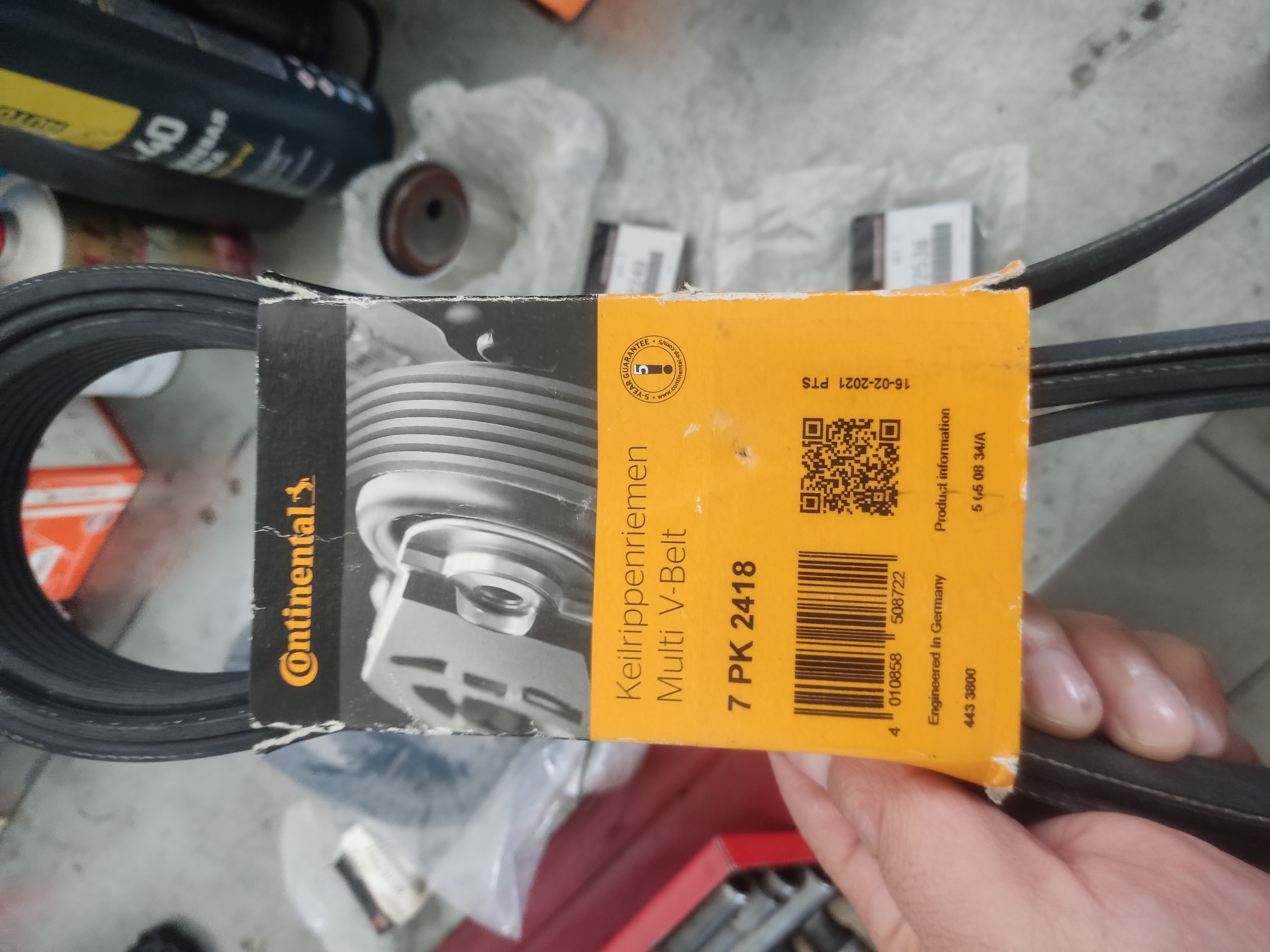

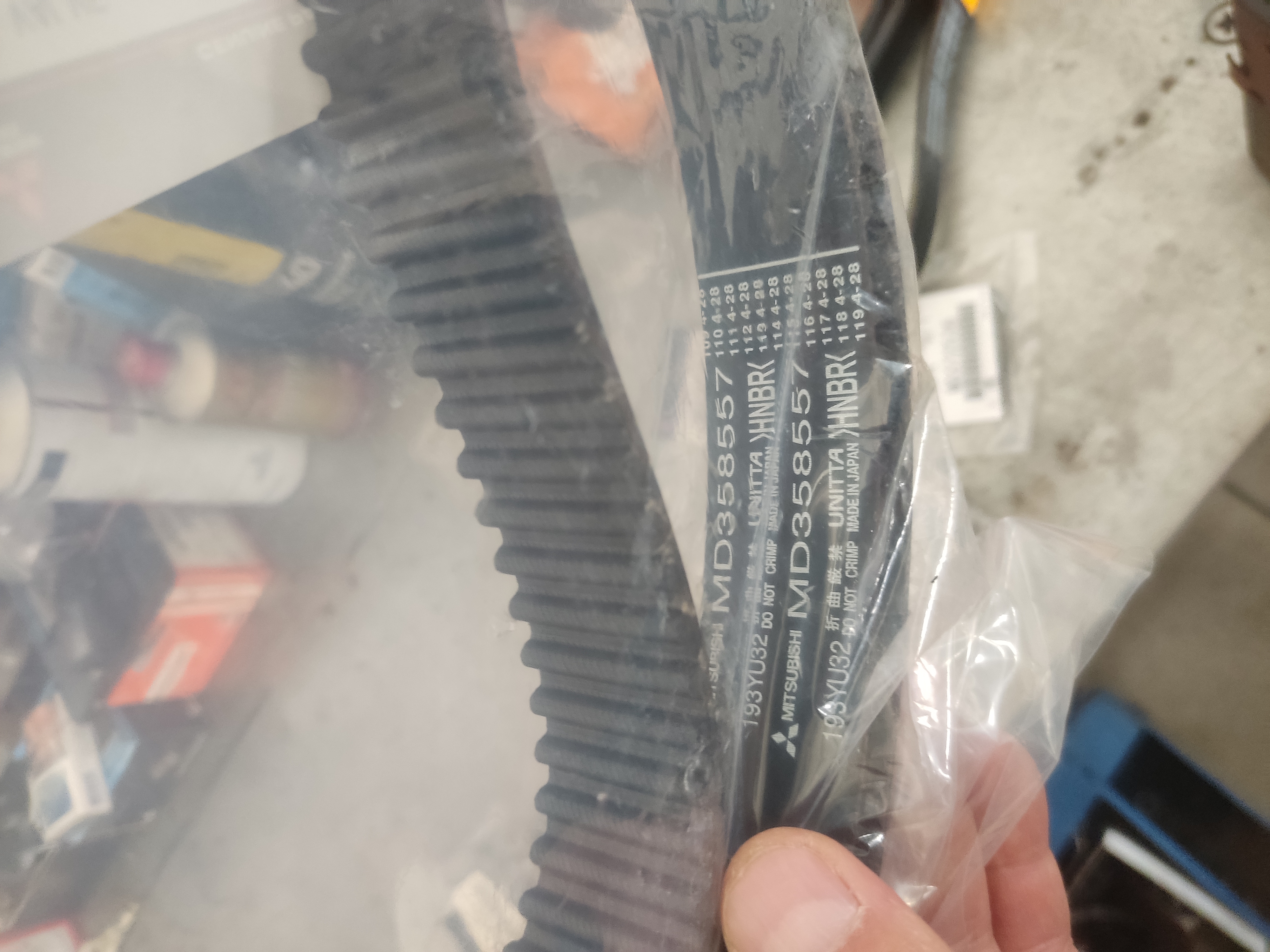

152500 т.км
Замена ГРМ
Антфриза
Масла+ фильтров
Навесного ремня + один ролик.
ЗЫ: помпа живая вроде, решили оставить.

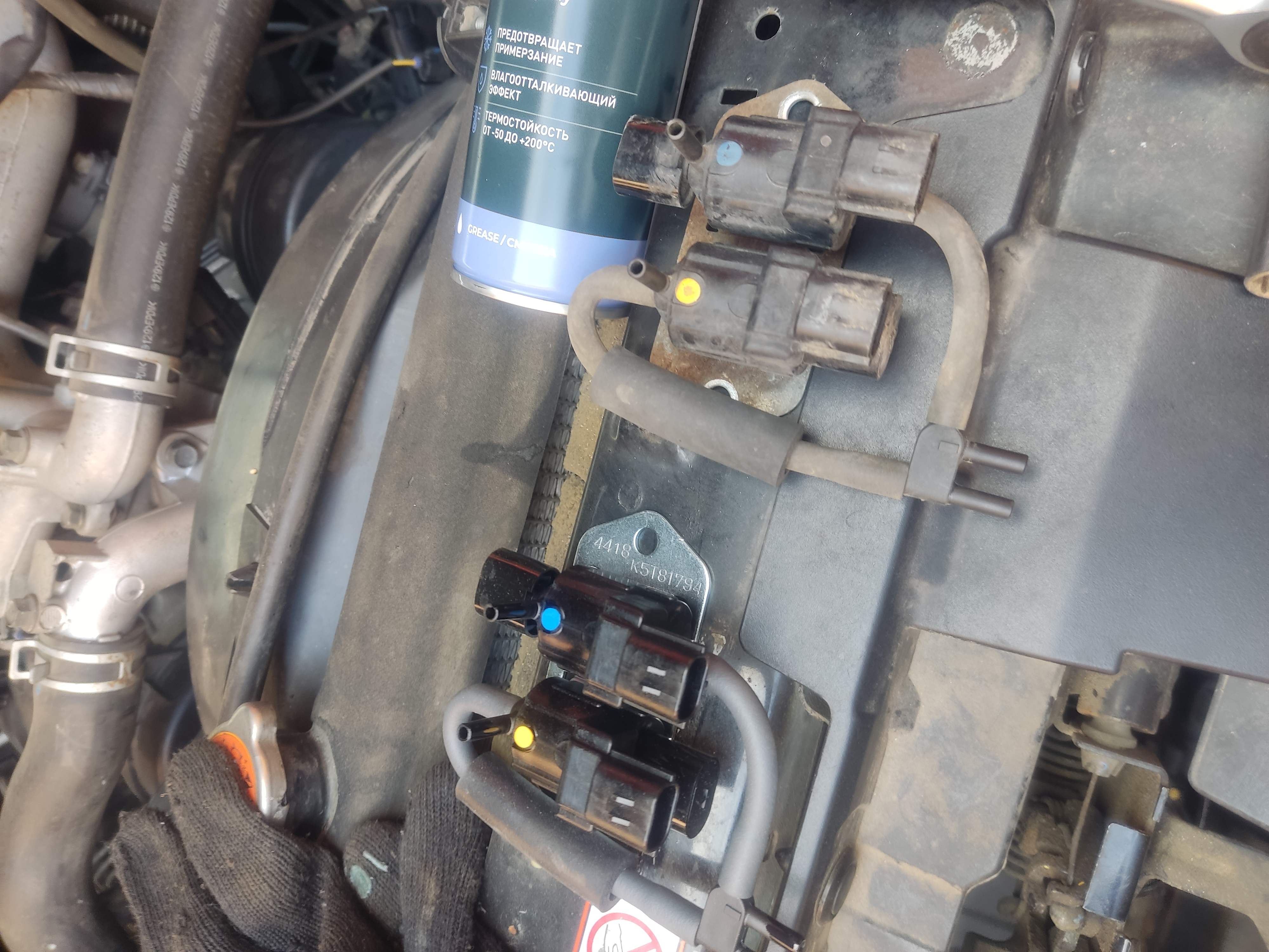

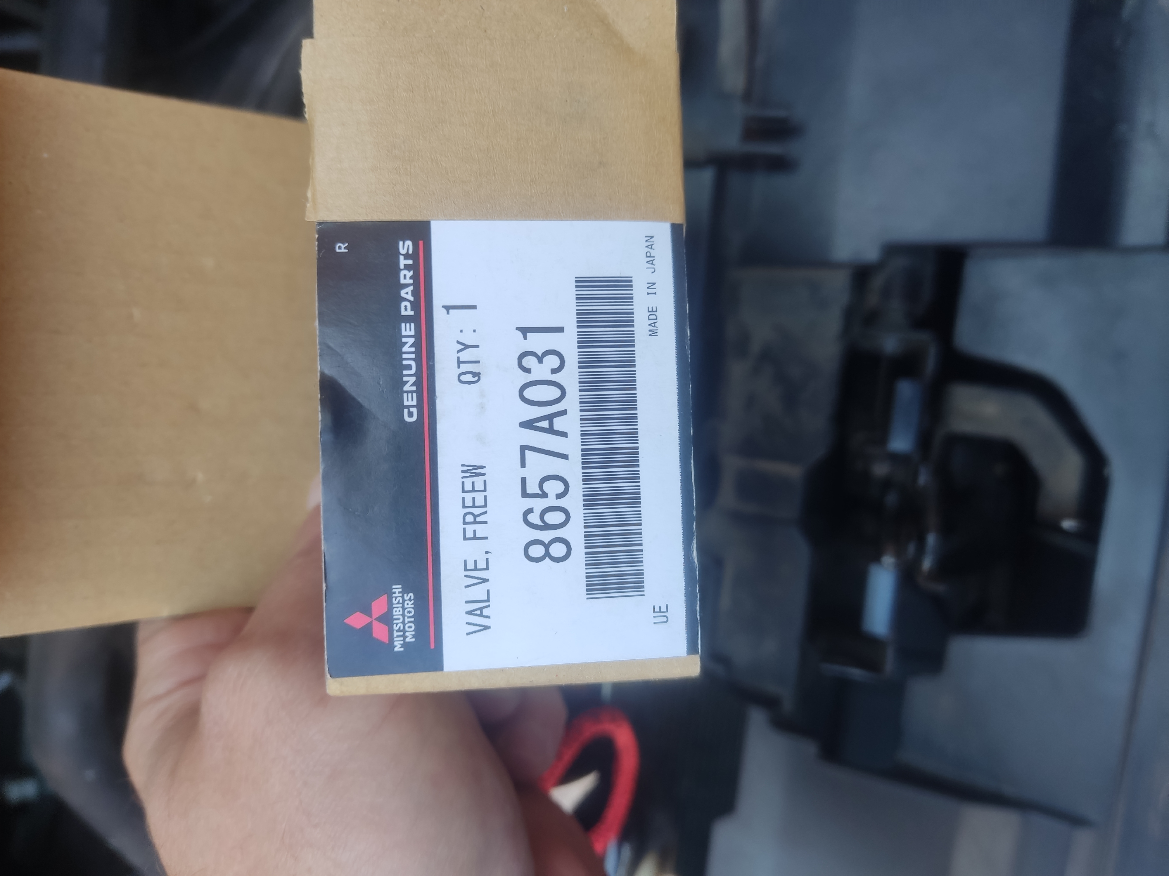

Давно я с полным приводом не занимался. С весны(насос блокировки)
Клапана включения переднего моста заменил на днях(лампочка межосевая заморгала, передок не отключался) . "Орига" мля))
