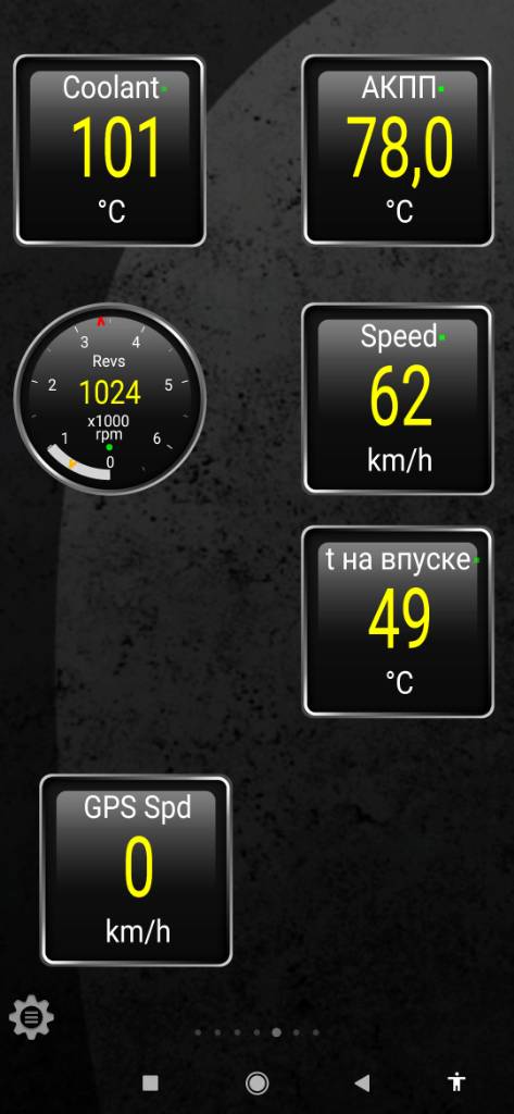

Заметил что у меня полный расширительный бачек, по NMPS diag после поездки показывает +-95.

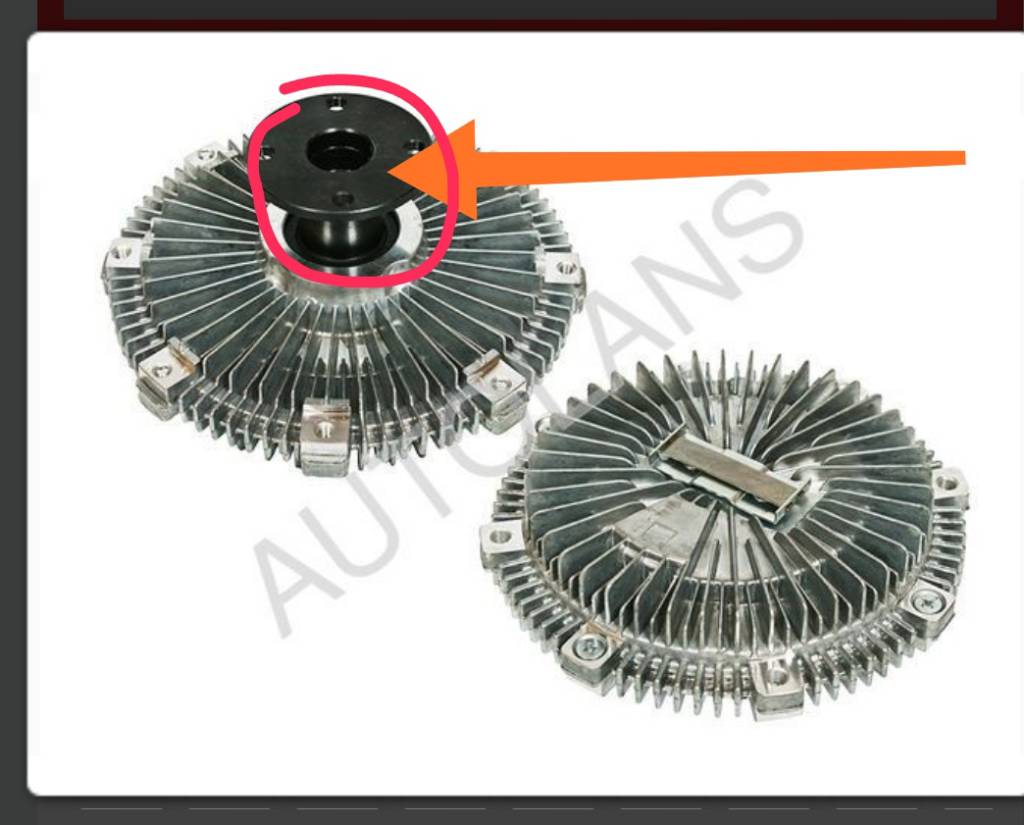

Это помпа. На 4 болтах держится.
Вот эта штука съёмная или нет?
