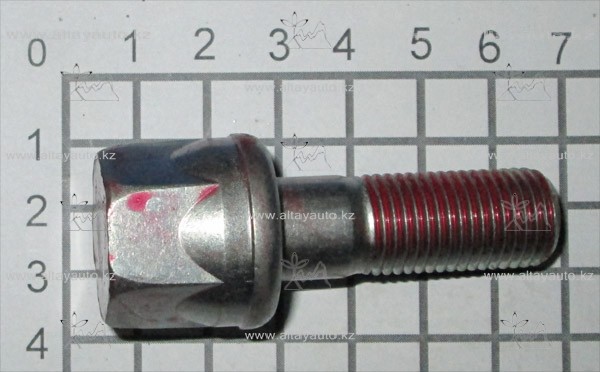

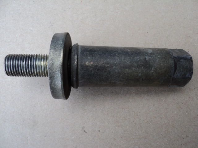

З.Ы. кстати, стоял у меня болт шкива такой
а пришел такой, раза в 2,5 короче (резьбовая часть по длине одинакова)
Этот огрызок утонет в шкиве, до башки хрен ключом дотянешься. Подумал, как я его буду выковыривать оттуда, если где в пампасах ремень порвет- и оставил старый.

cf7 писал(а):Этот огрызок утонет в шкиве, до башки хрен ключом дотянешься.
Короткий удлинитель или длинная головка в помощь. В любом наборе есть.
