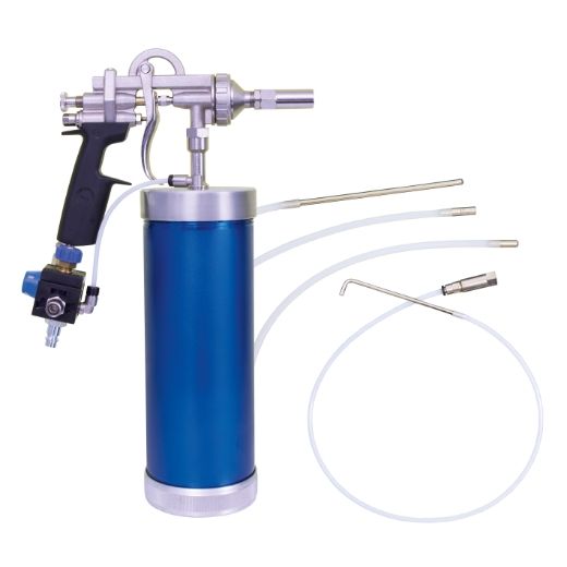

dvm99 писал(а): Там обычно наоборот возникает проблема, что этот туман вылезает из щелей. Мало того, что этим говном дышать приходится, но он ещё и оседает росой на необрабатываемые поверхности.
Растстоп в базе имеет органическое масло, практически не пахнет. Распылять всë таки лучше приблудой специально для этого созданной. Много лет пользую вот такую:

Chumahod писал(а): Много лет пользую вот такую:
17000 рубасов. :=-O:
Не, буду как йожик, мучаться с антигравием ::-[:
Согласен инструмент должен быть профессиональный, удобство твоего в том что бачок большой и заливать в него можно что угодно с бочки. Горловина большая. Но сумма конечно внушительная.
