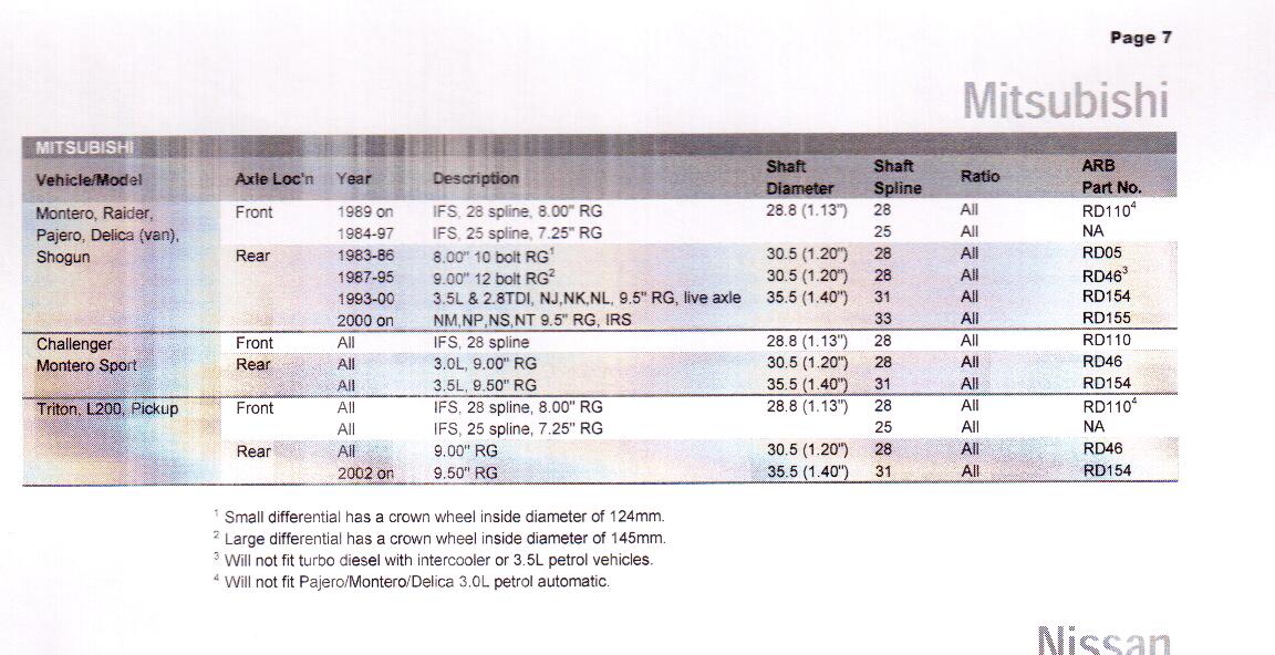

тоже интересна блокировка, что можно поставить мост 4.9 болтов 10?Инженер писал(а):Вот и посчитай количество болтов крепления редуктора. Будет десять, значит повезло!бывают случаи, когда редуктор может просто не подойти по креплениямДвеннадцать, меняем оба моста целиком.

похоже халявы не будет.... подобрать редуктор чтобы встал как родной нереально

да,тоже озадачился...у меня длинный 2.8.тд и без самоблока...я так понял, что у меня пара 4.9..менять полностью в купе с передним редуктора не хотелось...можно просто найти пневмоблок заднего моста с предачей 4.9 и поставить в задний мост,поменяв полуоси...и подключив все это хозяйство?

Тоже думал летом этим вопросом озадачиться. Из паджеро шопа почему-то комплект на Спорта тот что с заменой передаточного на 4,875 - пропал, видимо теперь либо АРБ ставить, либо собирать комплект под 4,875 самому... Хотя можно наверное и локрайт вкорячить (подешевле будет), но это будет не то что надо для полного счастья.

про лсд мост не понял..........Предназначена для жесткой блокировки заднего моста автомобиля. Держит нагрузку более 2200кг на каждую полуось. Устанавливается вместо штатного дифференциала, в случае наличия LSD-моста необходима замена моста
как замена... ??
моя блокировка правда RD154.тут ее нет... но думаю это не имеет значения..
так почему мост менять? я не хочу)

может с ЛСД есть какой нибудь конструктивный нюанс в редукторе. Если конструкцию своего дифа знаешь, может вот это даст понять что к чему http://www.jeep.avtograd.ru/lockers/ARB ... /index.htm
вопрос может быть в кольцевой шестерни или в полуосях, наверное.

В новую L 200 устанавливали редуктор от спорта с трехлитровым движком. Только главные пары менять надо, у эльки 4.1. Ну и в максимальной комплектации нет блокировки.

Ну, я так понимаю, что от второй. Тут подумал: найти редуктор, допустим 4,875 с пневмоблоком, на него ставим свою главную пару 4,9, чтобы не менять передний редуктор. По идеии должно все подойти. Или на свой ставим пневмо, а ЛСД снимаем.Dimmm писал(а):просто редуктор поискать можно)) только никто не знает от какой именно паджеры подойдет на спорт)Transporter писал(а):Ого!!! Интересная тема. Тока чет не понял, кроме как в паджеро шопе на разборах поискать редуктор нельзя? или я чего-то пропустил?

Фигня какая-то, мосты отличаются тока дифами, либо пустой, либо ЛСД, остальное все одинаковоеDimmm писал(а):про лсд мост не понял..........Предназначена для жесткой блокировки заднего моста автомобиля. Держит нагрузку более 2200кг на каждую полуось. Устанавливается вместо штатного дифференциала, в случае наличия LSD-моста необходима замена моста
как замена... ??

а не силен в механике данного процесса...
вроде да.. от второй.. на П2 2,8 тд вроде даже передаточное то чно нужно..
но там еще вопрос по креплению.. на п2 вроде на 10 болтов.. а у меня 12..
Надо пробовать... надо разбирать мост.... и бегать со своим редуктором по разборкам))...
для этого нужна вторая машина..
п.с. если бы все было так просто что можно переставить блок а на него поставить главную свою все бы так и делали..

У меня 10 больтов, специально вчера не поленился. Ну, ведь у АРБ смысл тотже: снимаем ЛСД, пневмо ставим, кстати у меня знакомаяв штаты переодически ездит, можно попробовать договорится от туда, раз ты говоришь, что там дешевле
