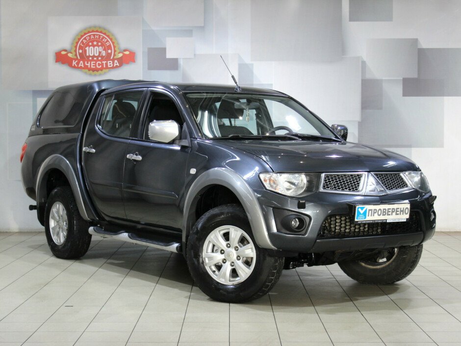

SNOOPER писал(а): V5MB1
Посмотрел. Нижние ещё короче, четвертая одинаковые, а пятая длиннее.
А какие редукторы у спорта 2007 года дизель 2.5?.
Sfinks
Сообщения: 13149
Двигатель:: 4D56 был, 6G72
Откуда: Кронштадт
Благодарил (а): 432 раза
Поблагодарили: 344 раза
МКПП- короткие передачи. Хочу длиннее хотя бы пятую.
Сообщение Sfinks »

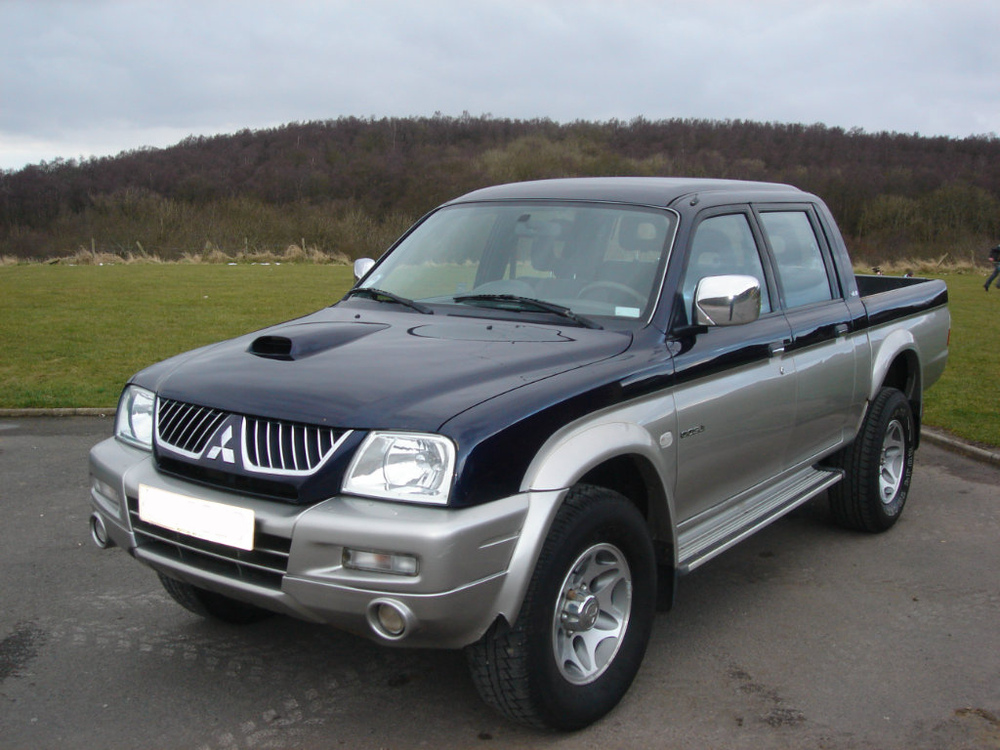

Aleksej2000 писал(а): А элька- тоже L200 или это другую машину так обозвали?
Элька, Люся, Элеонора... ::-D: У кого на что фантазии хватает. Спорты- шпротами иногда называют. ::-D: Ну и про пыжики и жорики забывать не стоит... ::-D:
Сообщения: 57510
Поблагодарили: 4807 раз
На Вашем 4.63 или 4.900
На Люсе IV 4.1 или 4.3
На втором спорте 2.5 с 10-го года мосты 3.9
И сотка у Вас будет при 2000 оборотах
Но разгон ХЗ тяжко
