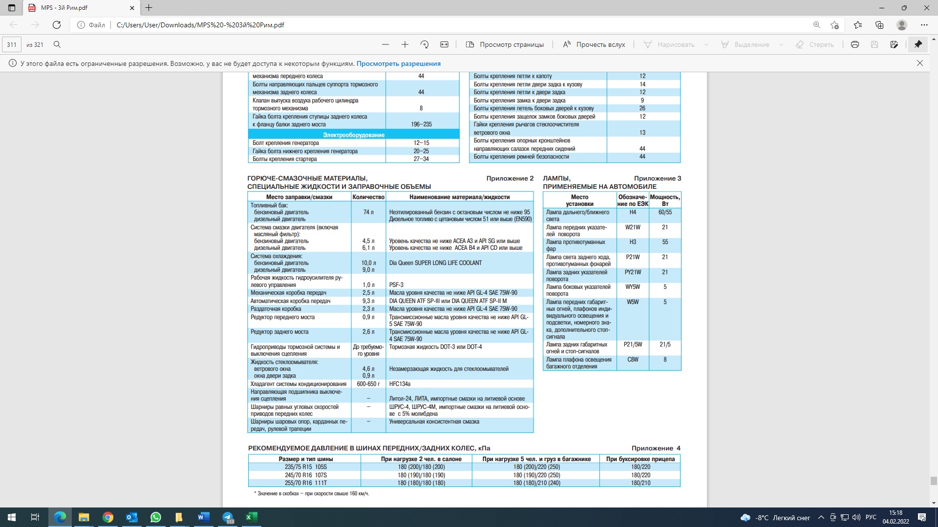

Жипер писал(а): Как диванный эксперт, спрошу, где ты эту чушь вычитал?
Здесь. Инструкцию где то тут нашел, на форуме
Сообщения: 57511
Поблагодарили: 4808 раз
Не включается 4Н на ходу
Ошибочка в инструкции))
