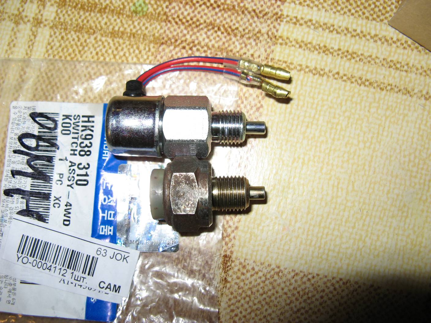

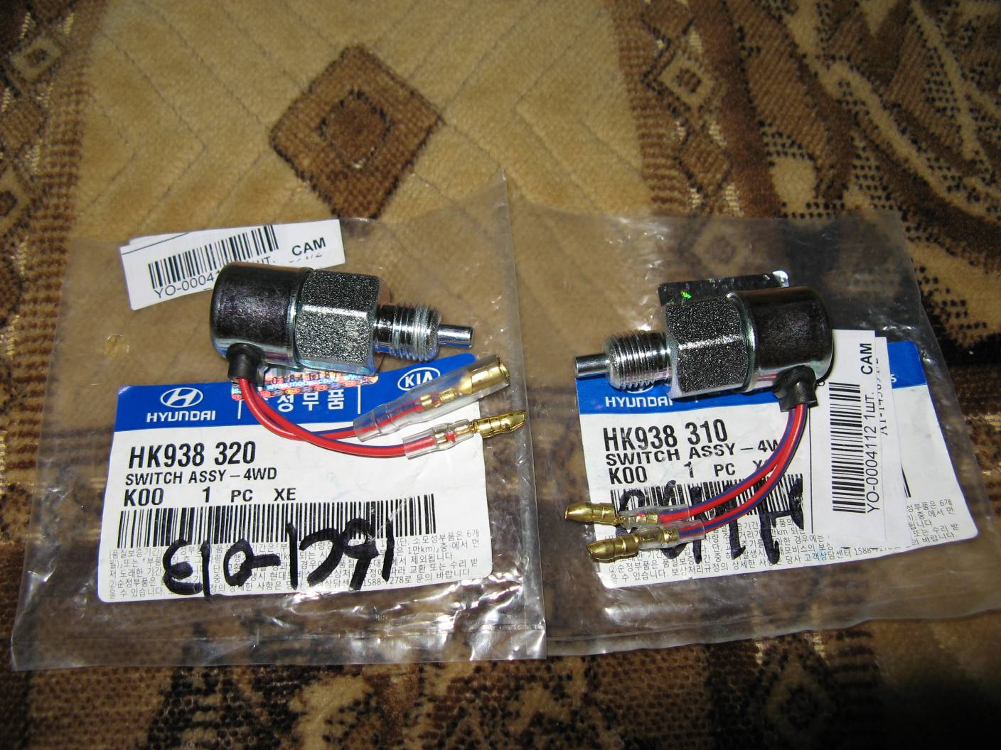

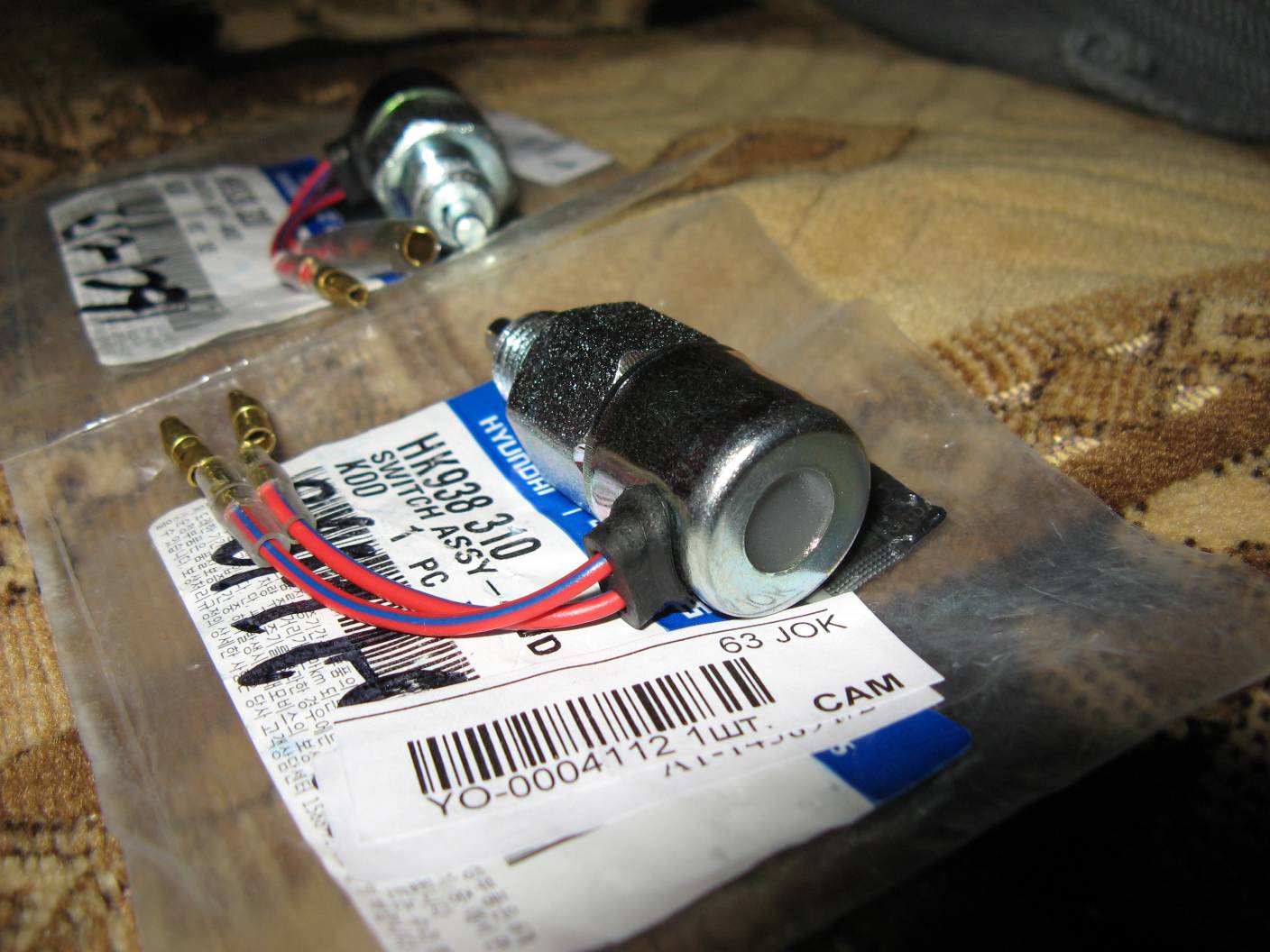

Решил посмотреть датчики от галлопера, насколько они похожи на наши. Вроде должны подойти, но еще не проверял, на днях поставлю. Датчики - нормально-замкнутые. А как наши? Мой умер напрочь, не могу проверить. Лишний провод не проблема. Не очень нравится набалдашник сверху, на такой датчик уже головку не оденешь и накидной ключ тоже. И высота тоже больше нашего, может помешать менять соседний датчик, если орудовать из окошка в салоне. Цена конечно заметно приятнее, 400 руб. Аналогов датчиков с шариком - нет!

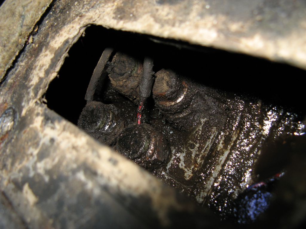

У меня тоже походу один датчик сломался.Включаешь 4н и межосевую блокировку и оранжевая лампочка не горит а мигает как будто пониженая включена.Сверху к датчикам на машине с АКПП не подобраться.Придется наверно подушку АКПП снять,вот бллин.Самое паршивое что из-за этого АБС не работает,думает что пониженая включена.

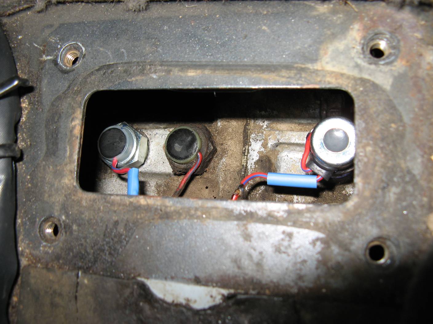

А окошка разве нет? Вот такого.Дедон69 писал(а):Сверху к датчикам на машине с АКПП не подобраться.

Хорошо бы кто посмотрел, у кого разобрана машина, можно ли вырезать смотровое окошко в кузове против датчиков.

Просверли дырочку. Загляни туда. Просверли еще одну, загляни. Если все спокойно, режь по полной.владимир михайлович писал(а):Хорошо бы кто посмотрел, у кого разобрана машина, можно ли вырезать смотровое окошко в кузове против датчиков.
У меня тоже сильное желание расширить свою щель, а то чувствуешь себя гинекологом, очень неудобно.

С акпп не такой дырки.Только весь салон разбирал!

Сначала попробуем отвернуть траверсу и опустить раздатку,не поможет, выпилим люк!

Она не много опустится. до контакта с поперечиной крепления торсионов.

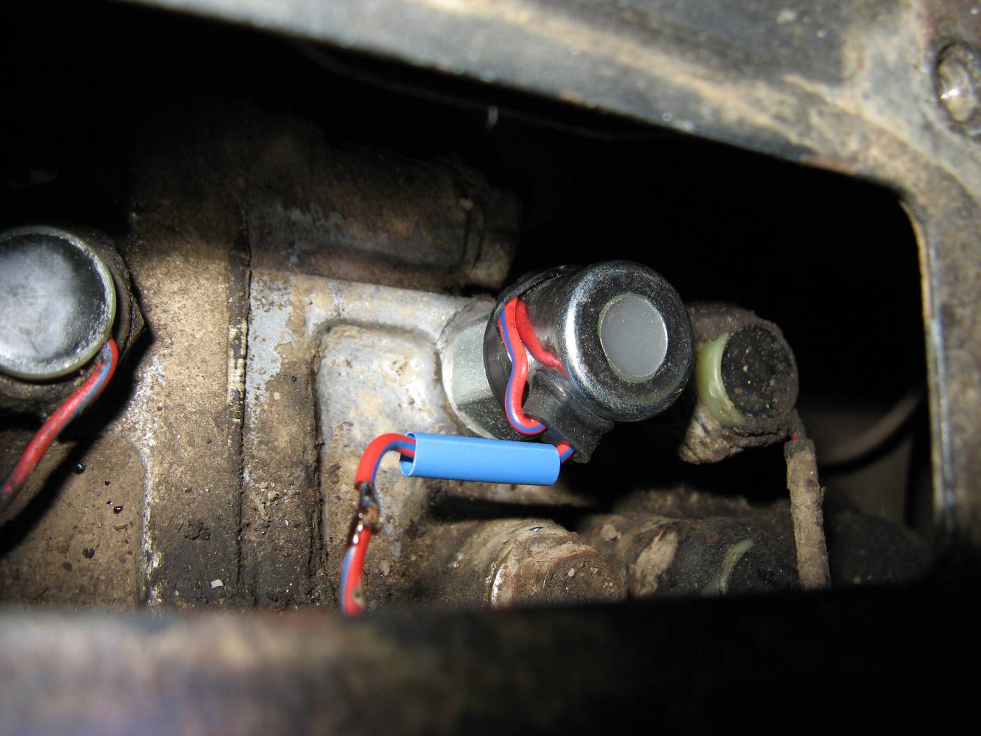

Поменял датчики, все блокировки заработали, хоть и редко нужны, но приятно. Датчик от галлопера, как и предполагал, закручивать неудобно через окошко. Шток у него немного отличается от родного, но работает нормально. Массовый провод припаял прямо к корпусу датчика, и на всякий случай придавил колечком термоусадки.
