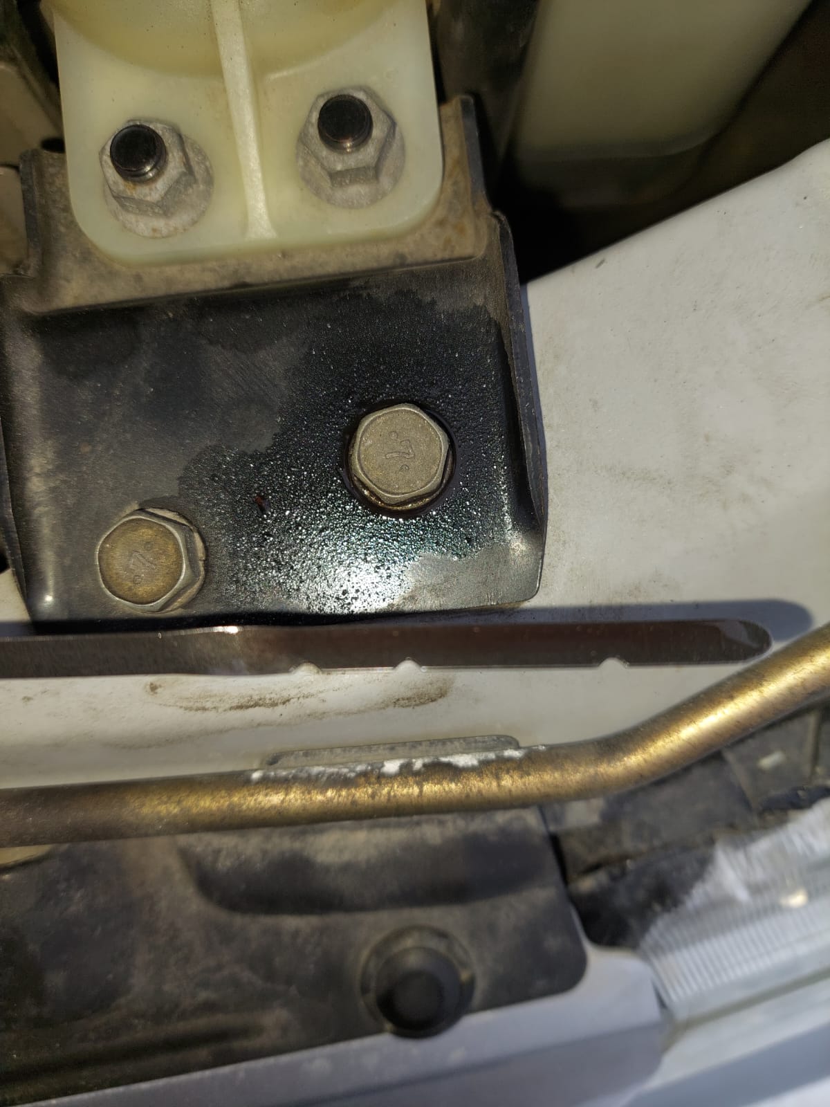

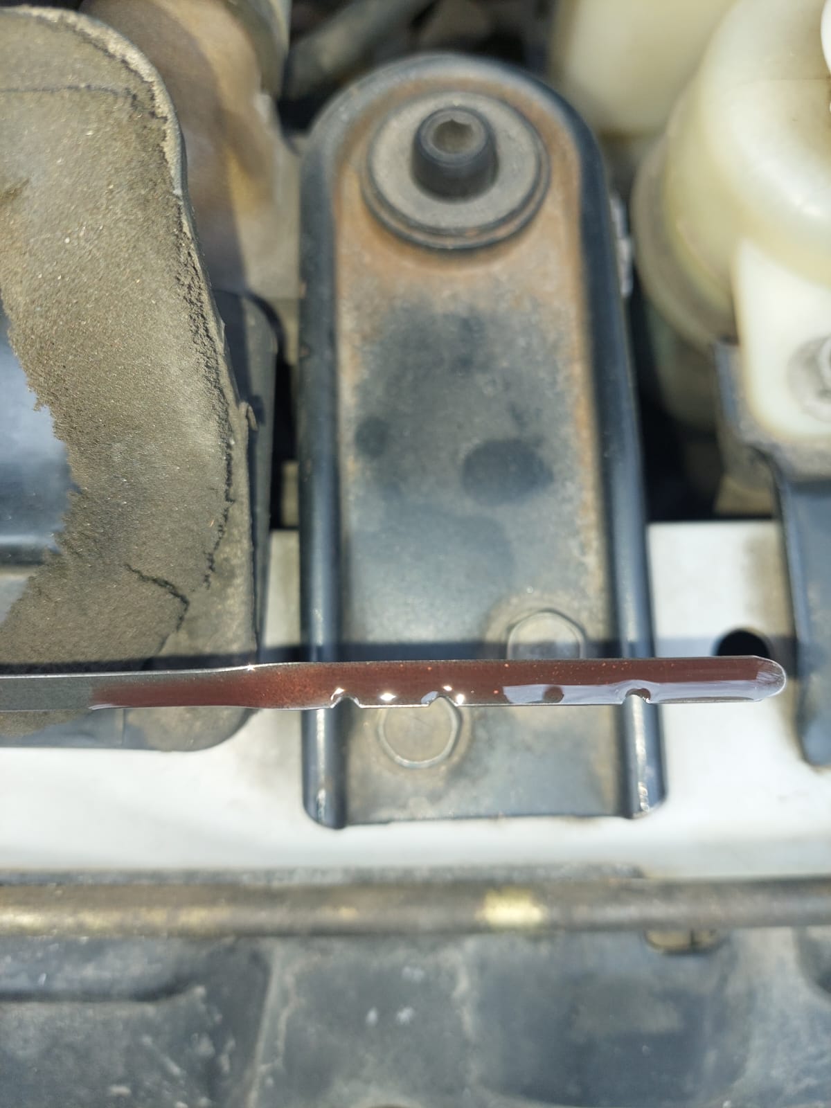

На улице - 15.
1 фото - замерил на холодной, правда не завел двигатель(, селектор в положении Р
2 фото - замерил на горячей АКПП, проехал 15 миль, минут 40 катался, селектор в положении N, перед этим переключал селектор в каждое положение с задержкой в 3 сек.

На 2 фото уровень ее видно, зато на 1 видно блёстки на щупе

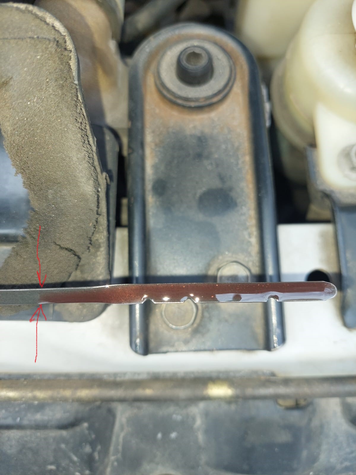

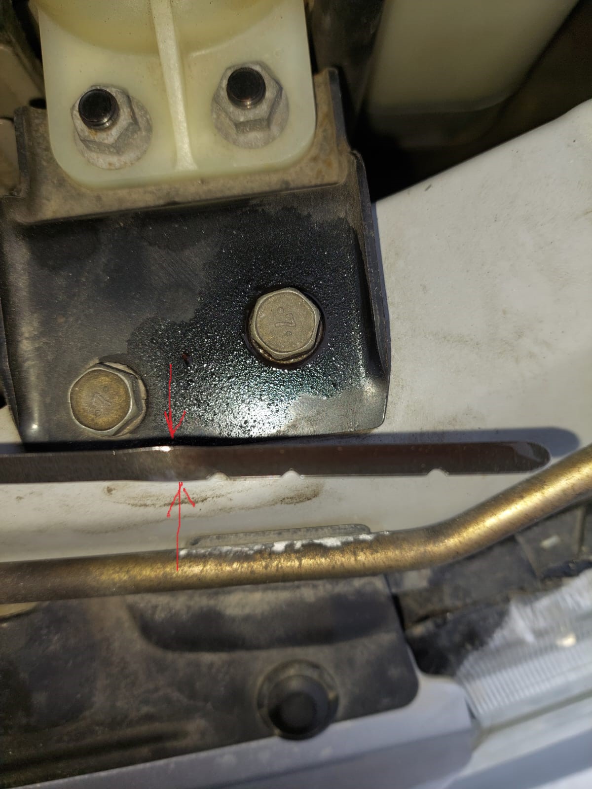

Вот указал уровень:

Сообщение .kkursor »
Нормальный, все верно.
