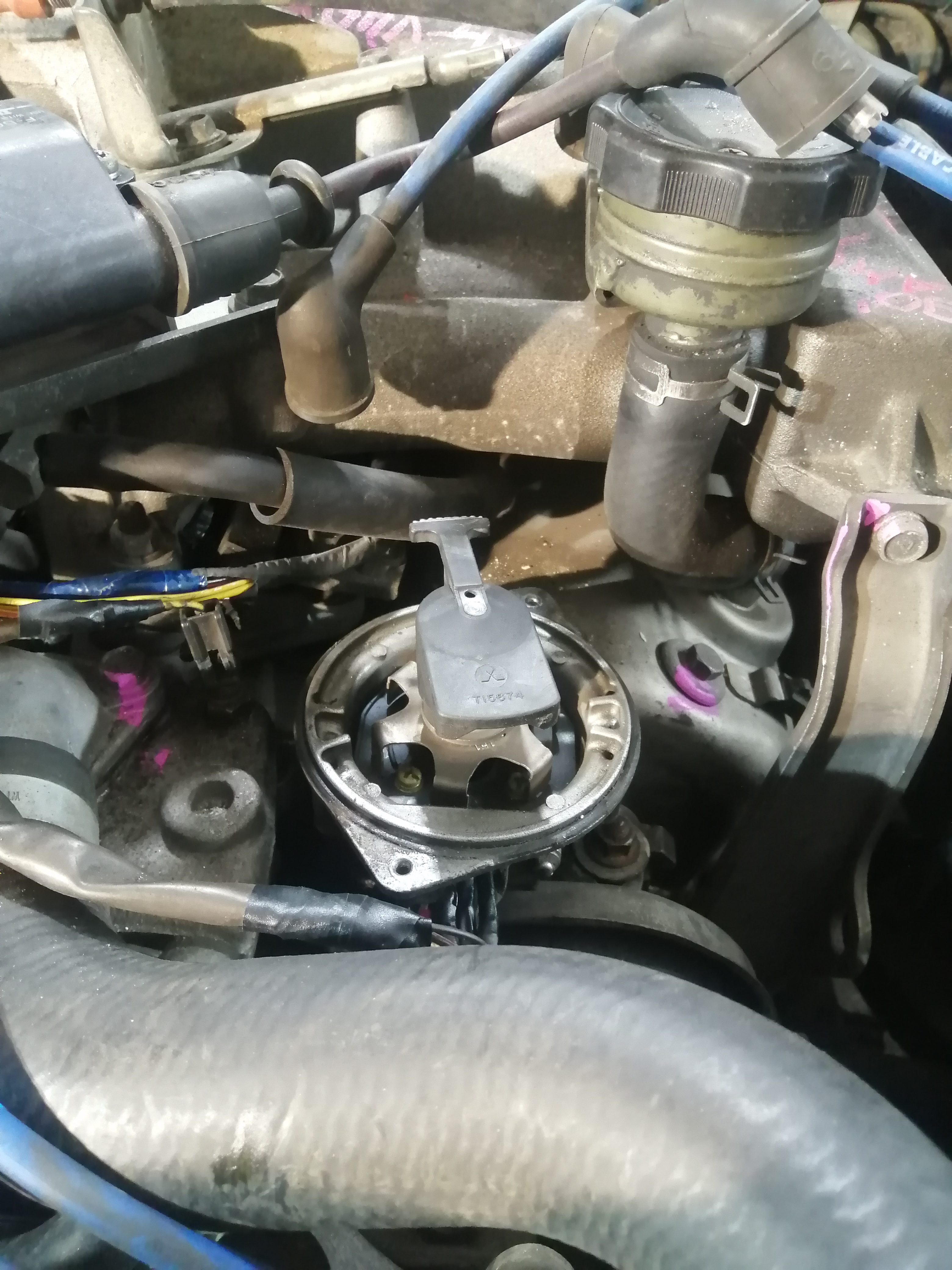

снимал полностью, бегунок на 2 провод, всё как надо, искра на родном сильнее, контрактный окисленный капец, но искры на первом цилиндре так же нету, есть но аначале и в конце оборотов стартером

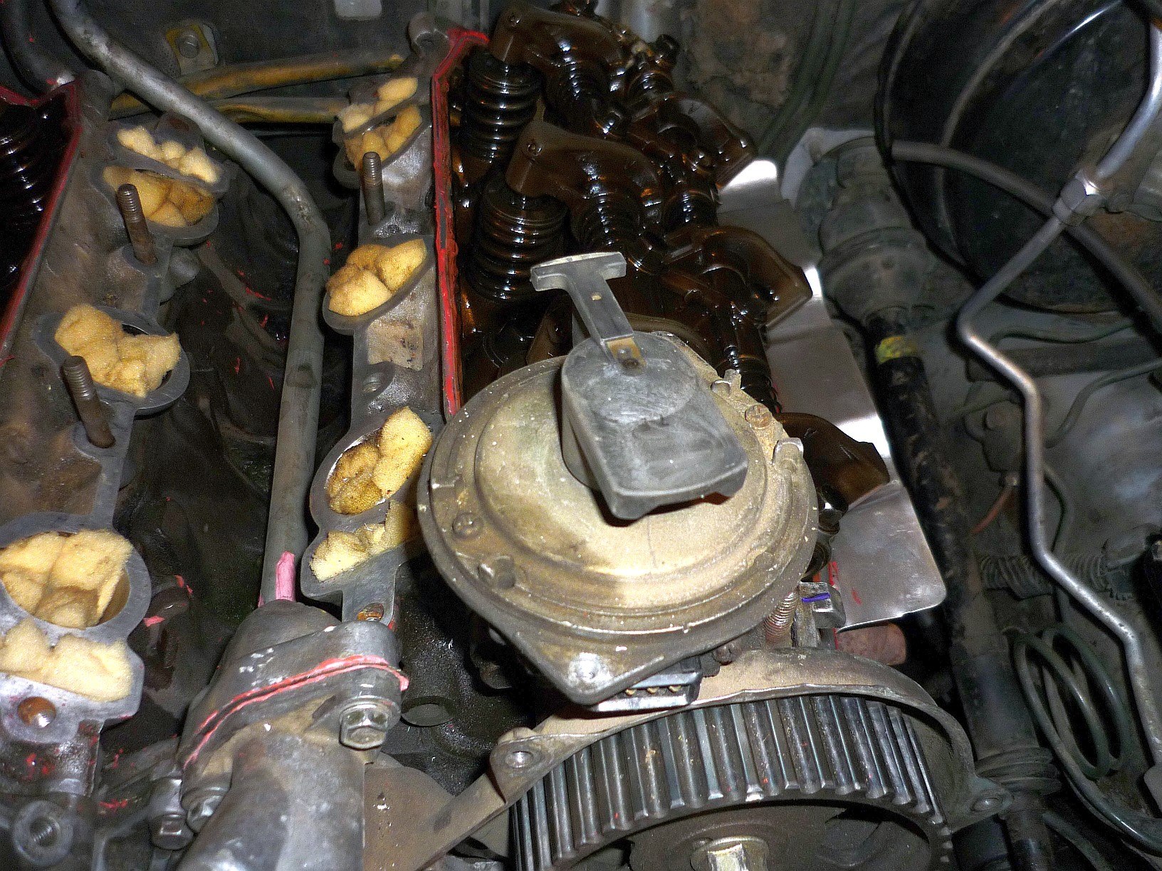

Когда 1-й цилиндр в ВМТ бегунок должен стоять вот так:

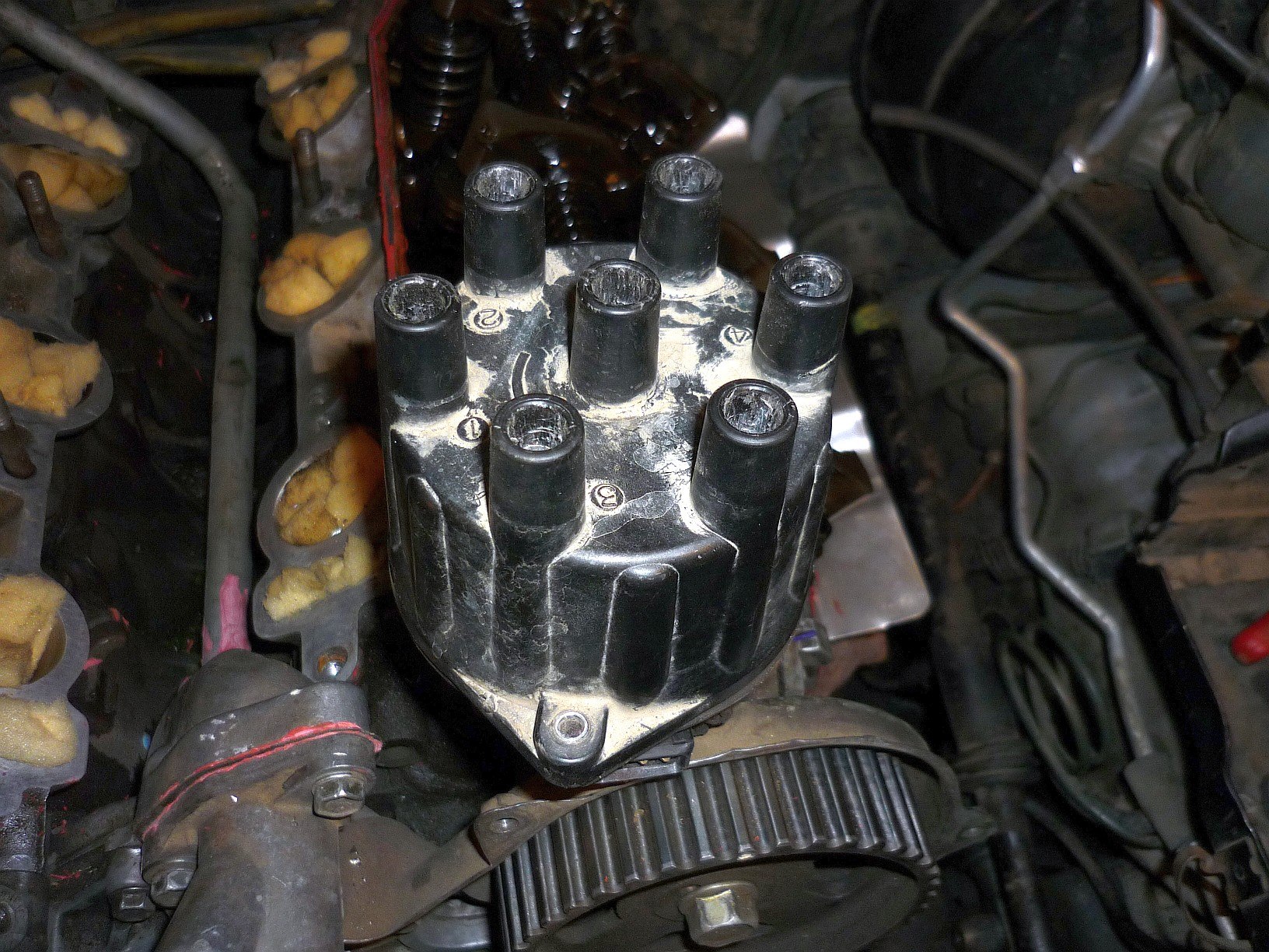

Крышку можно перевернуть, правильное положение вот это:

Перестал запускаться
Сообщение jenya 35 »
ремень стоит верно, по двум меткам и вмт 1 цилиндра, компреессию мерили на стенде 11 вроде везде или 10 вроде, не помню, мотор работал во время проверки на стэнде, в ютубе есть видео. Но это было в сентябре. Руки дошли его поставить только сейчас. Почему нет искры на 1 цилиндре, на остальных синя хорошая. завтра видео сниму, сейчас телефон сядет. я в гараже у меня ночь уже. :*MEGA_SHOK*:
