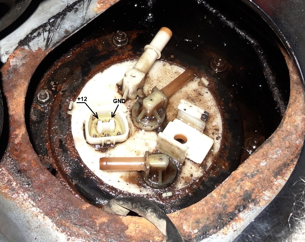

Саш, а в разъеме топливной станции вообще все контакты задействованы?
Я когда запускал насос отдельным аккумулятором - нашел только 2 контакта (картинку приложил). Прикладываешь - он жужжит.
Но может для корректной работы всей логики этого недостаточно? Может есть какая-то обратная связь с ЭБУ?
Правда, мультиметром на других ногах я никаких напряжений не нашел.
Смущает просто, что контактов 5 и разъем такой хитрый, а задействовано всего 2... :?
Хотя, дурацкий вопрос... ибо опять же - при чем тут вода? :*WALL*:

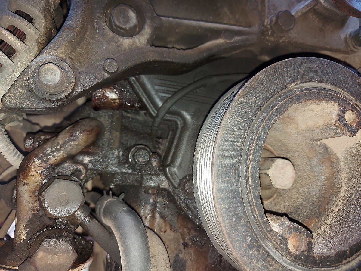

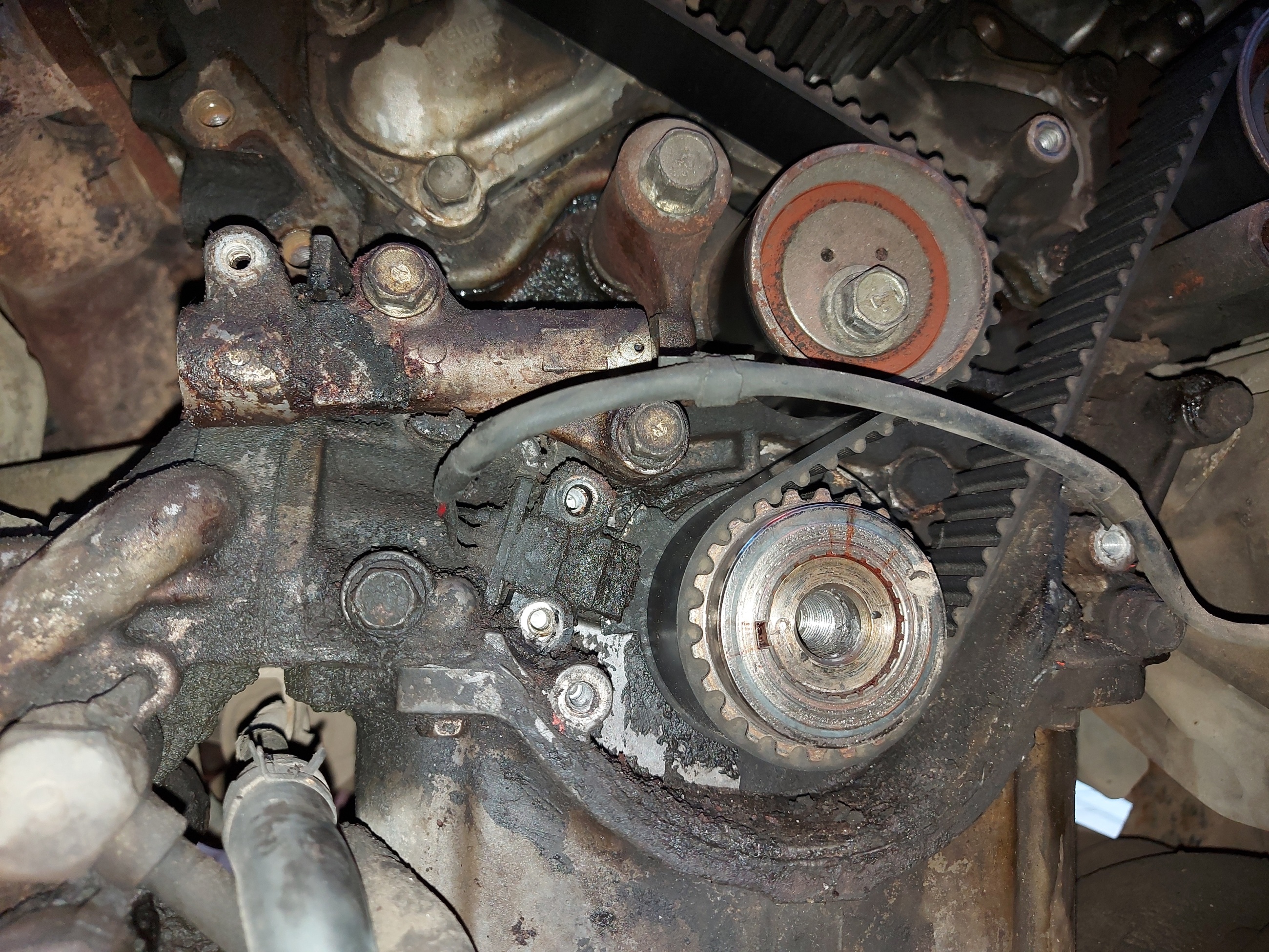

Уже половину разобрал, и сфоткал что там внизу.
Вот такая картина...
Х.З. что это за масло, т.к. масло в моторе в уровне от замены до замены.
Смущает какая-то пластиковая крышка за шкивом и дальше железка... Будет мешать?

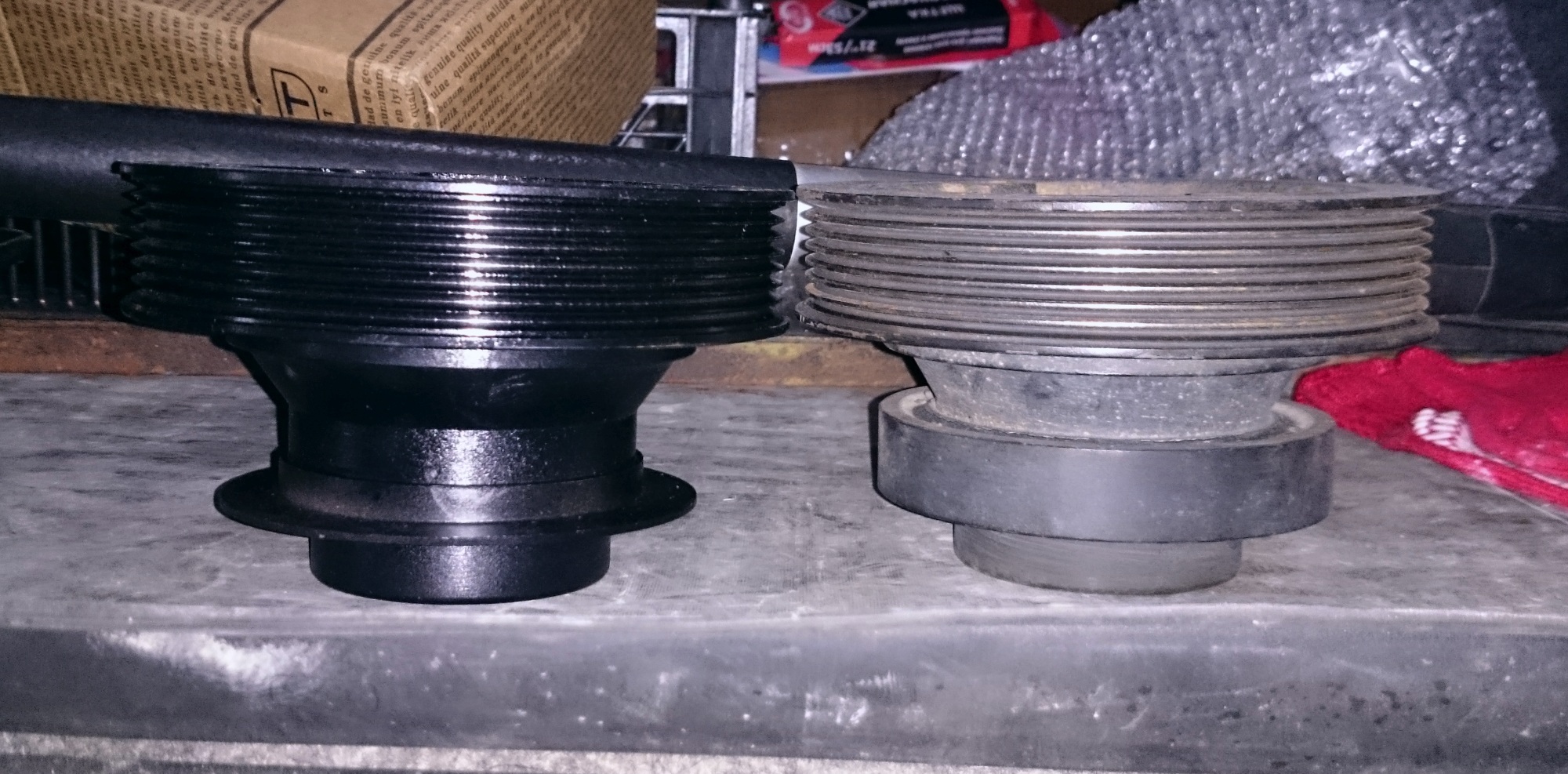

И еще, Саш, к тебе вопрос.
Если дойдет до снятия шкива (а похоже что пластик без этого не снять), я когда-то приобрел запасной шкив (черный на фото), но немного не такой как родной - он без маховика.
Его можно на этот мотор ставить?
А вот в одном видео увидел как эта крышка пластиковая сзади болтается. И по идее ее можно повернуть так, чтобы она дала доступ к датчику?
https://youtu.be/r9ddvUQ1ctY?si=E_S6Si-xExLQk3Ht&t=115 (на 1:55 и на 2:40)

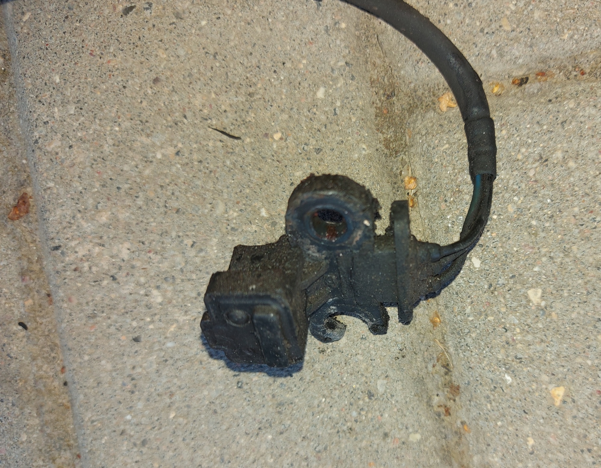

Внезапно не тянет...
Сообщение hc2hunter »
SNOOPER писал(а): 22 июл 2024, 18:14 Повышенная влажность и выпадение росы на датчик.
Так же не исключено мех неисправность.
Нужно к нему лезть в любом случае.
Неисправность датчика не редкость.
я достал эту дрянь!
ушко отвалилось в процессе снимания. стоял он вроде ровно.
засрано там, конечно, капитально... но антифриз точно сюда не бежит.
также вроде сухо там. но уже и времени прошло конечно... могло высохнуть

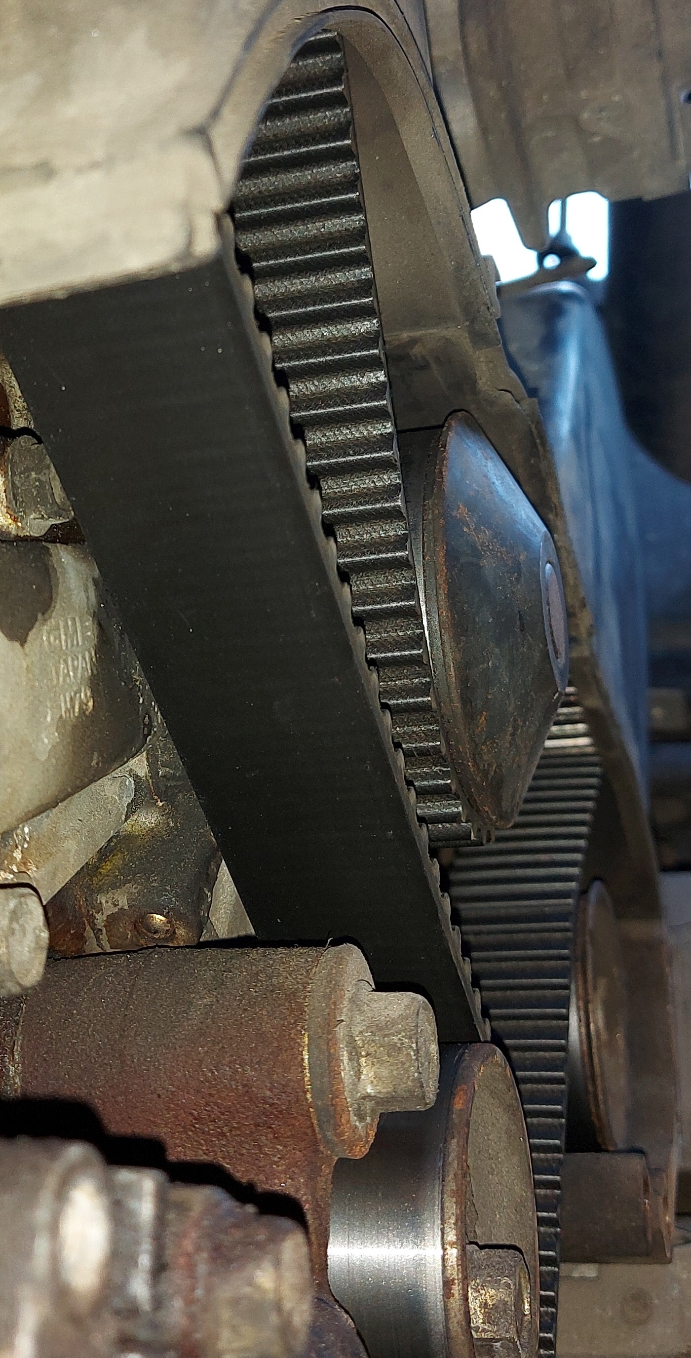

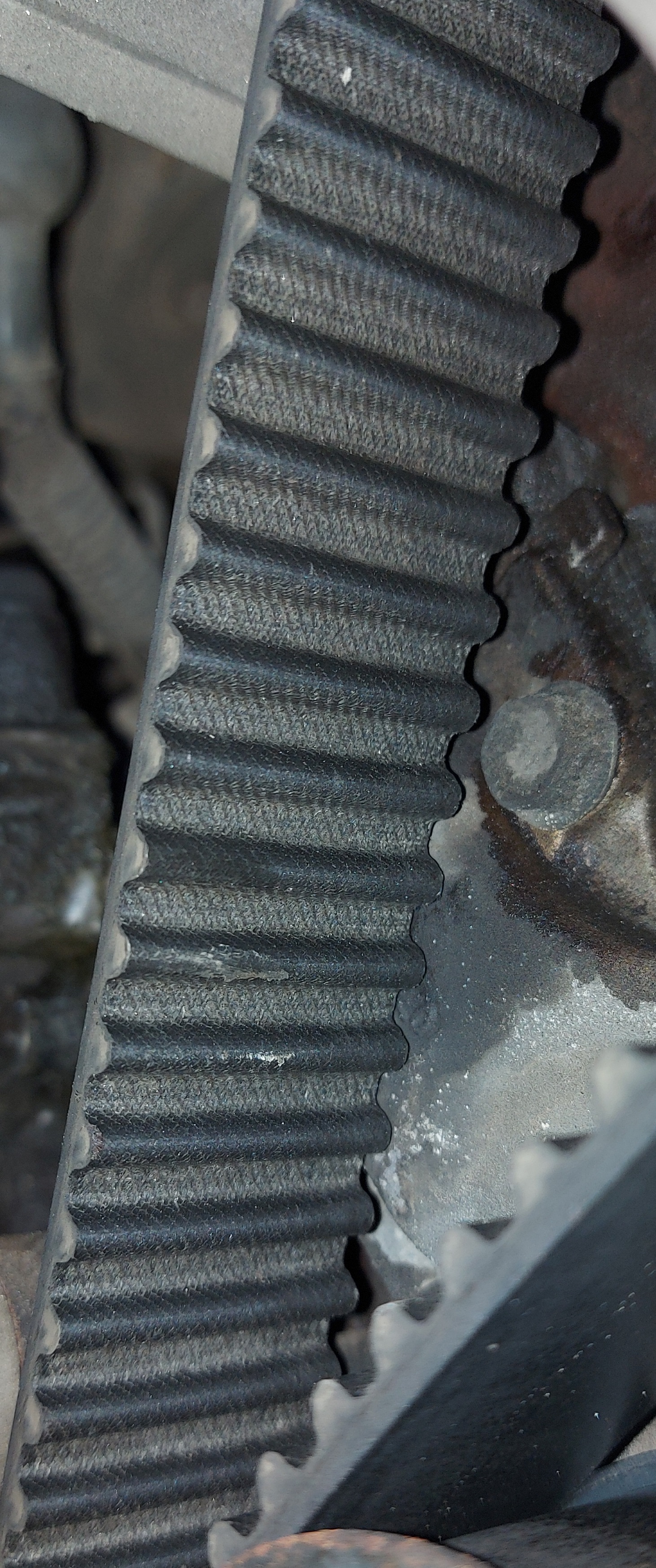

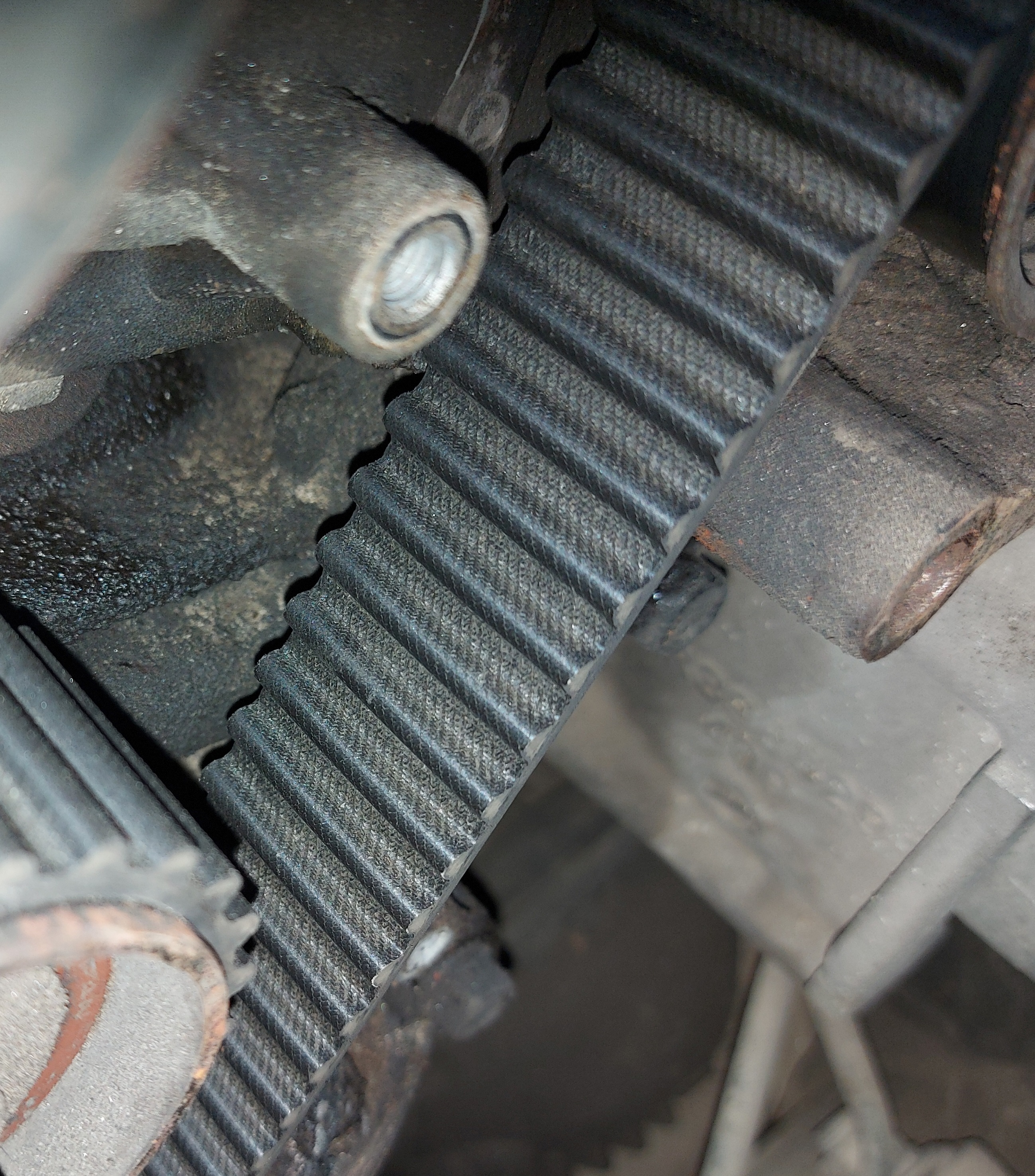

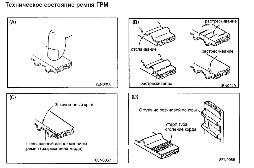

Хотел еще спросить, состояние ремня норм? Он прошел примерно 80-90 на данный момент.
Просто пока не хотел разбирать все до конца. Думал собрать все что нужно, ролики, натяжитель и сделать уже отдельно.
dvm99
Сообщения: 22695
Двигатель:: 6G72, 12клап.,
Откуда: Свердловская обл.
Благодарил (а): 771 раз
Поблагодарили: 1113 раз
Сообщение dvm99 »
hc2hunter писал(а): 23 июл 2024, 21:40 состояние ремня норм?
Сам же видишь, что отслаивается на первом фото...

hc2hunter писал(а): 23 июл 2024, 09:45 Его можно на этот мотор ставить?
Да можно.

Пластина задающая датчика не касалась?
