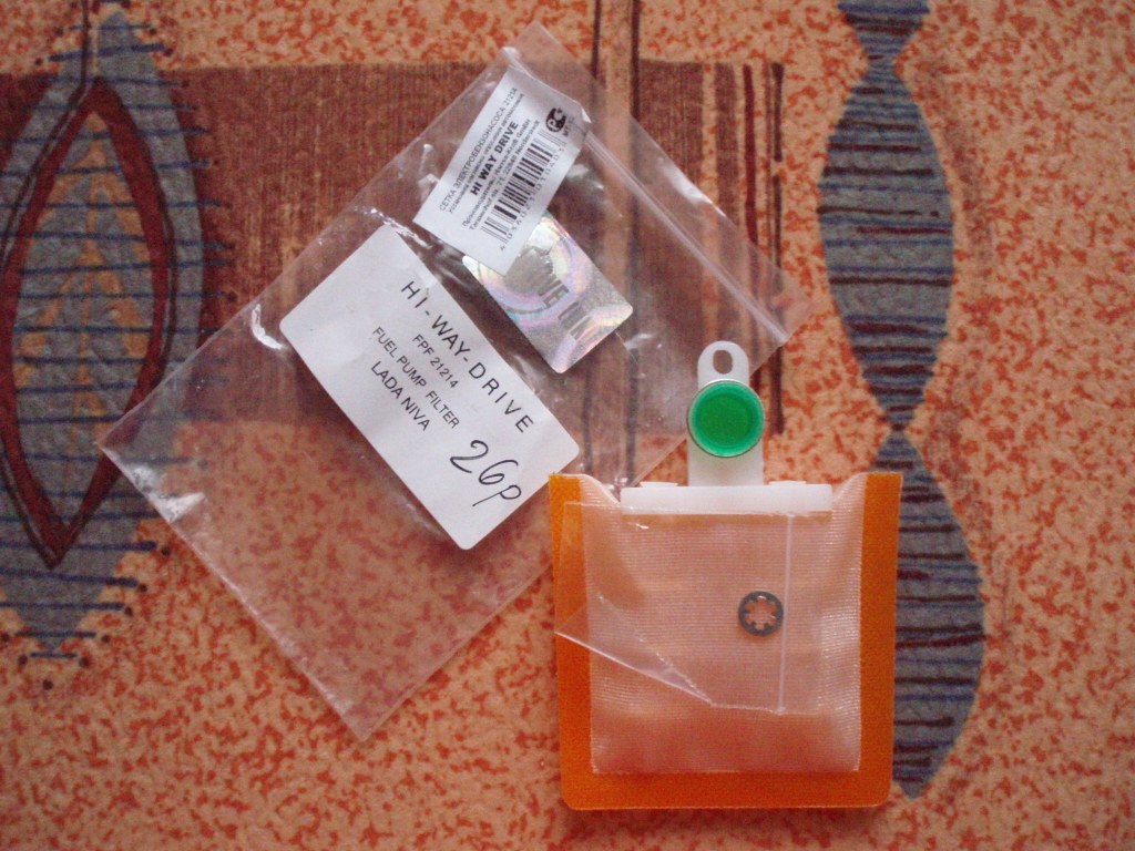

На всякий случай тут напишу. Сеточка на бензонасос подходит один в один от нивы и стоит у нас 26 руб
