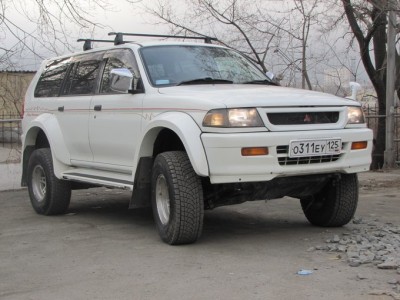

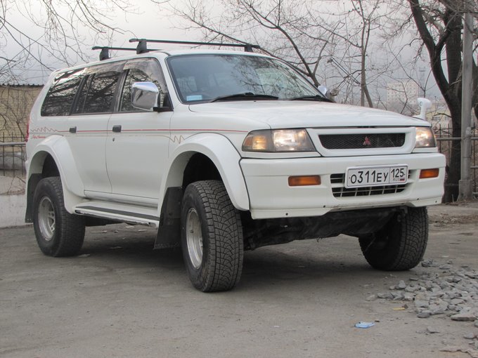

Вот такие фендеры надыбить бы где-нть...))))
для любителей 33'' колёс самое оно по-моему
Не помню, откуда фотка, но машина праворукая тут судя по всему и регион на госномере соответственно дальневосточный.
MPS, 4D56, Inform (S89), черный, 2008

ZhukMamay писал(а):Вот такие фендеры надыбить бы где-нть...))))
Мммммммммммм просто песТня! Особенно брызговики, таким любые говны нипочём!

Re: Про расширители колесных арок, краткий обзор
Сообщение ПростоAlex »
Красиво конечно.
Только оторвет их нараз в глубокой колее, особенно если земля подмерзшая будет...(

ХЗ, обычно отрывает через брызговики.
