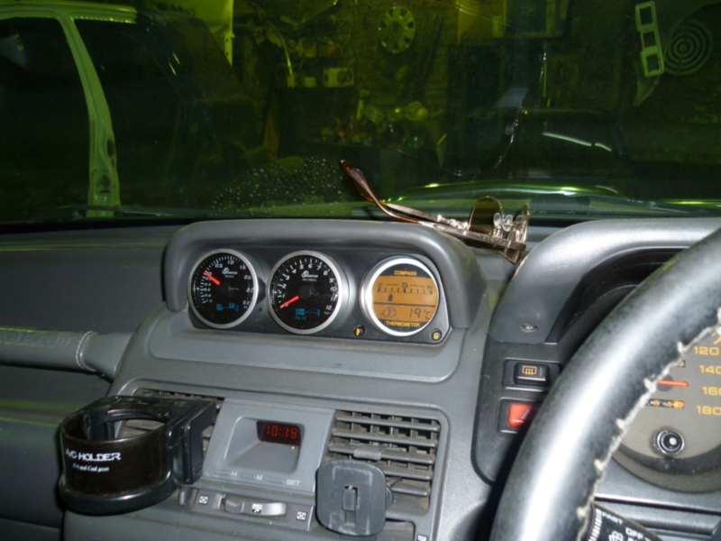

Сообщение Proauto »
КДВ писал(а):Даешь фоты в студию! :)
Пажалте :)

aland даже два отзыва :) Спасибо :*THANK*:

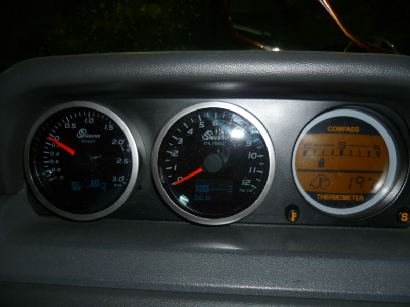

Накоплю лишних денег- куплю обязательно :) А что там внизу под стрелкой за цифирки? Что показывают?

КДВ писал(а):Накоплю лишних денег- куплю обязательно :) А что там внизу под стрелкой за цифирки? Что показывают?
Итак 1й датчик-стрелка это давление турбины. первая строчка это температура выхлопных газов,внастоящий момент не подключен,поэтому показывает температуру под панелью с шагом в 10градусов. вторая строчка это температура масла в акпп.но можно поставить на что угодно. 2й датчик-стрелка это давление масла в двигателе.первая -вторая строчка это температура масла и антифриза в двигателе.и последняя это напряжение.в настоящее время провода которые идут к датчикам на двигателе пакую в один жгут,чтобы всё цивильно было,поэтому температуру и не показывает. PS Думал двигателю скоро хана-(сапунит) а показывает на холостых-2 очка, в движении около 6.возможно обойдусь кольцами.

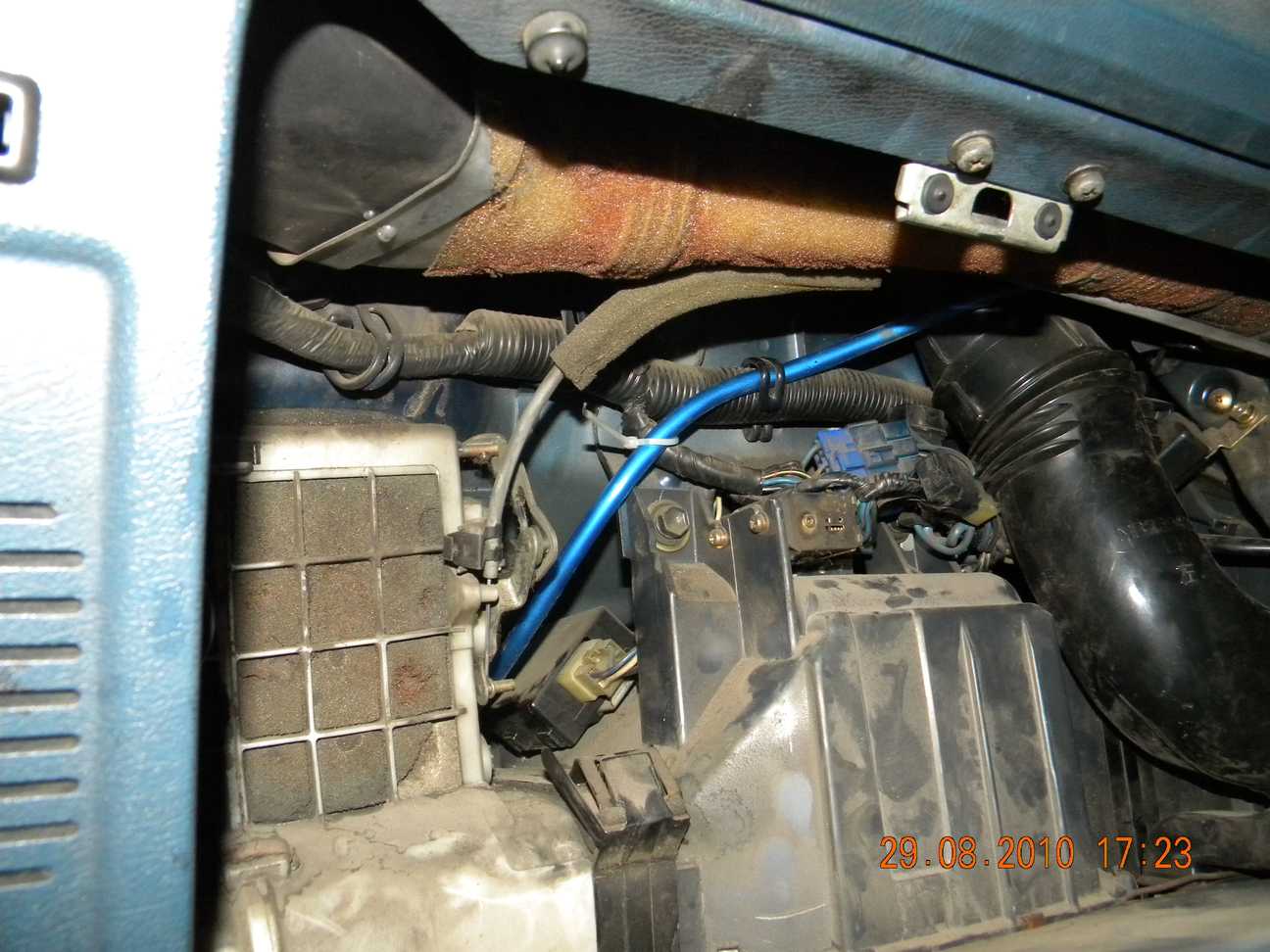

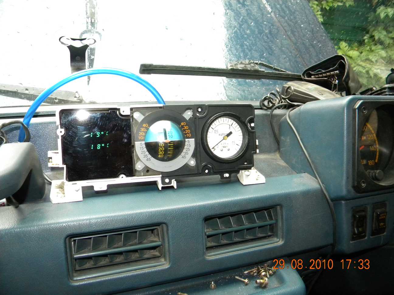

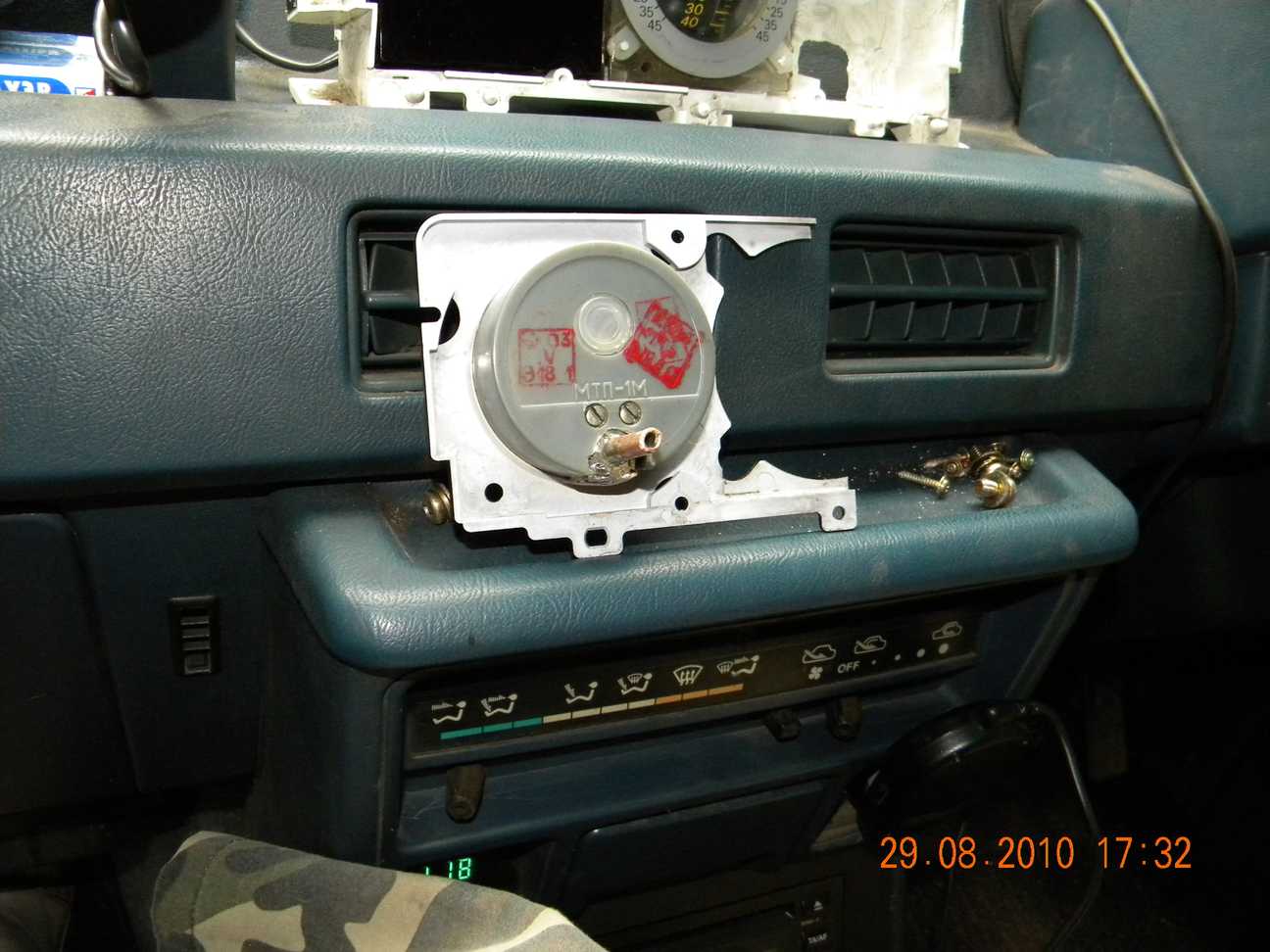

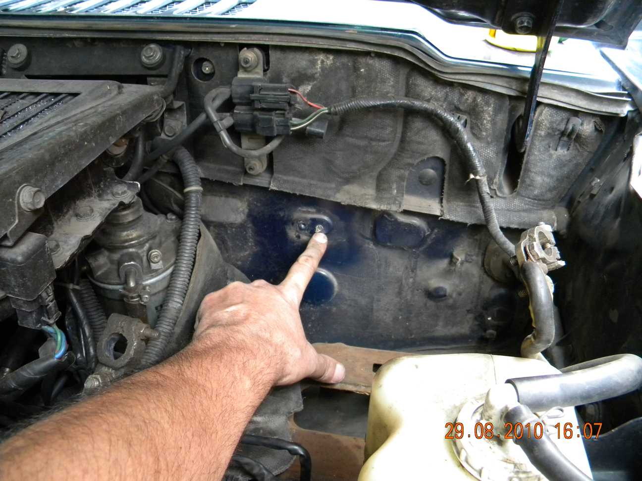

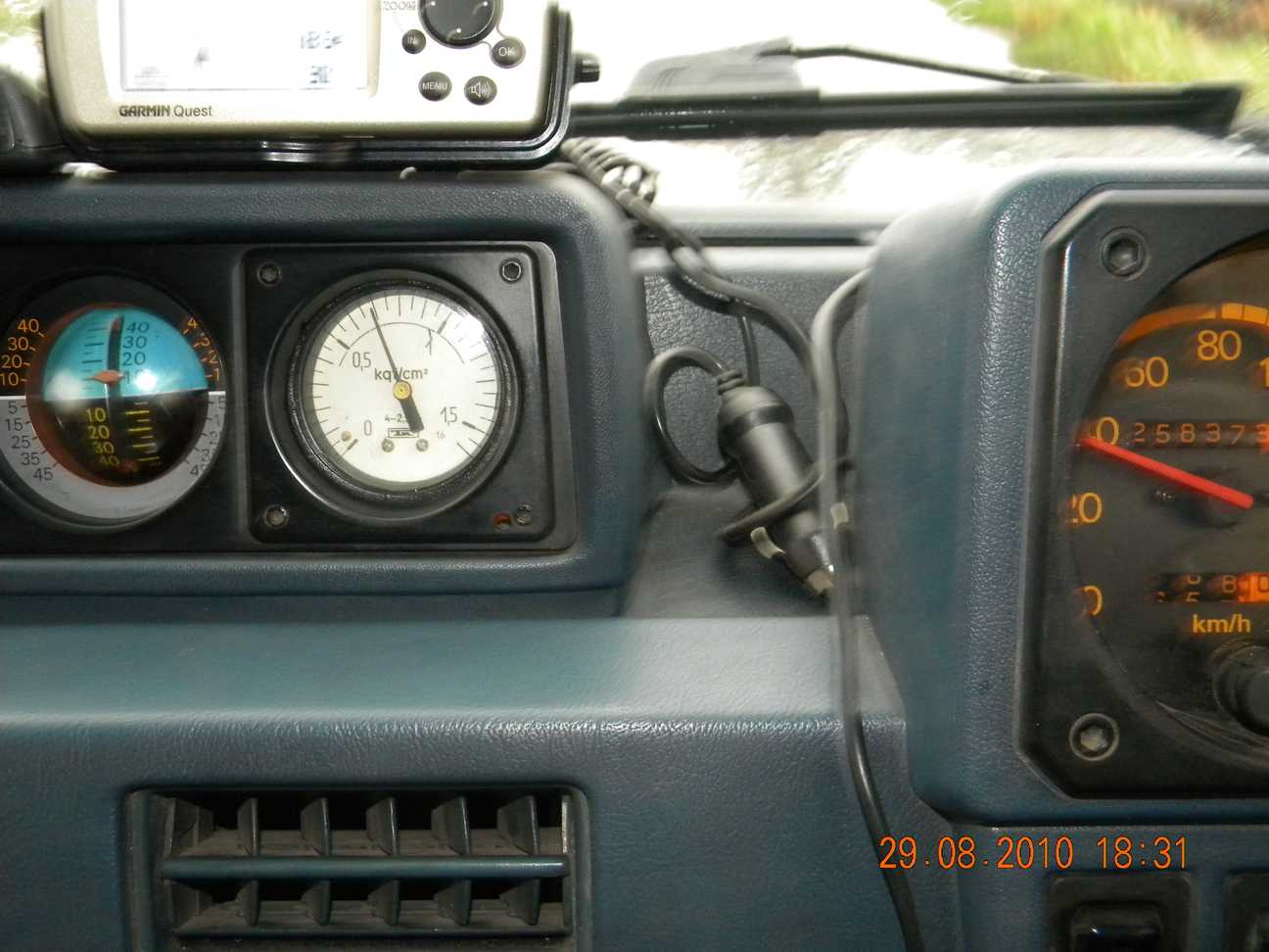

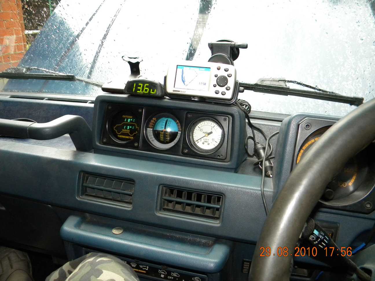

Конструкция выходного дня-манометр на П1
