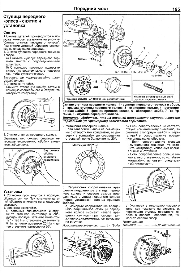

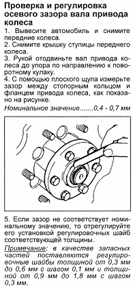

Веталь07, читай книжку внимательно. В передней ступице регулировочных шайб для подшипника нет, только гайка-позиция 7 и контршайба-позиция 6. А если ты про позицию номер 4, то она для регулировки осевого зазора шруса.

ДА понял! Спасибо за подсказку. Сейчас делаю ключ для регулировки, на выходных попробую сделать.

Проверьте регулировку осевого зазора привода в ступице.
