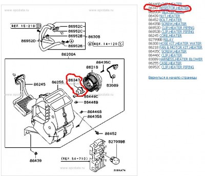

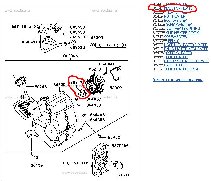

Доброго времени суток. Проблема: пока умирал электроматор печки перестали работать 1,2,3-я скорости. как сдесь пишут отпаялись сопротивления (судя по запаху гари точно...). Просьба подскажите где они расположенны на 58 кузове. P.S. Нософфу совет попробуй прочистить радиатор печки, заменить (снять на время воздушный фильтр) у меня там после покупки валенки были и грело гораздо хуже чем сейчас.
Gameszzz
Сообщения: 1587
Зарегистрирован: 30 дек 2012, 06:24
Двигатель:: 4A31
Мой автомобиль(и):: MPJ ZR-2, 3FA/T (96M) MKUE 1100/4WD
Откуда: Владивосток
Благодарил (а): 21 раз
Поблагодарили: 60 раз
Re: Слабо греет печка на мини
Сообщение Gameszzz »
Должно быть не меньше чем как оно

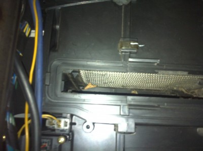

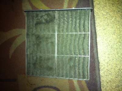

Axe777 писал(а): P.S. Нософфу совет попробуй прочистить радиатор печки, заменить (снять на время воздушный фильтр) у меня там после покупки валенки были и грело гораздо хуже чем сейчас.
Напомните, как добраться до радиатора печки или где на форуме это прочитать?
Воздушный фильтр - тот, о котором я ниже написал?
Вытащил салонный фильтр.JPG[/attachment], там небольшая шуба. Сегодня попробую самостоятельно очистить.
Что за радиатор находится справа от фильтра? Он "комнатной" температуры.
А ещё обнаружилось, что у меня заклинило термостат, новый 350 р. стоит, на 88 градусов. Полез искать как его менять...
Спустя некоторое время... С чисткой фильтра ничего нормального не вышло, одна половина ещё более-менее, а у второй слез ворсистый фильтрующий слой. Придётся покупать новый http://at-online.ru/catalog/14541/7895.html

Салонный фильтр постирать можно в теплой мыльной воде, потом высушить (не отжимая). Я стирал, так три раза воду менял - там много сажи было, такая жирная на ощупь. Стало гораздо лучше дуть из печки. Ну или уже новый купить, но гады дорого берут что-то порядка 500 р за "промокашку".
