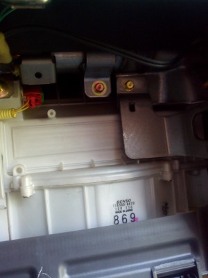

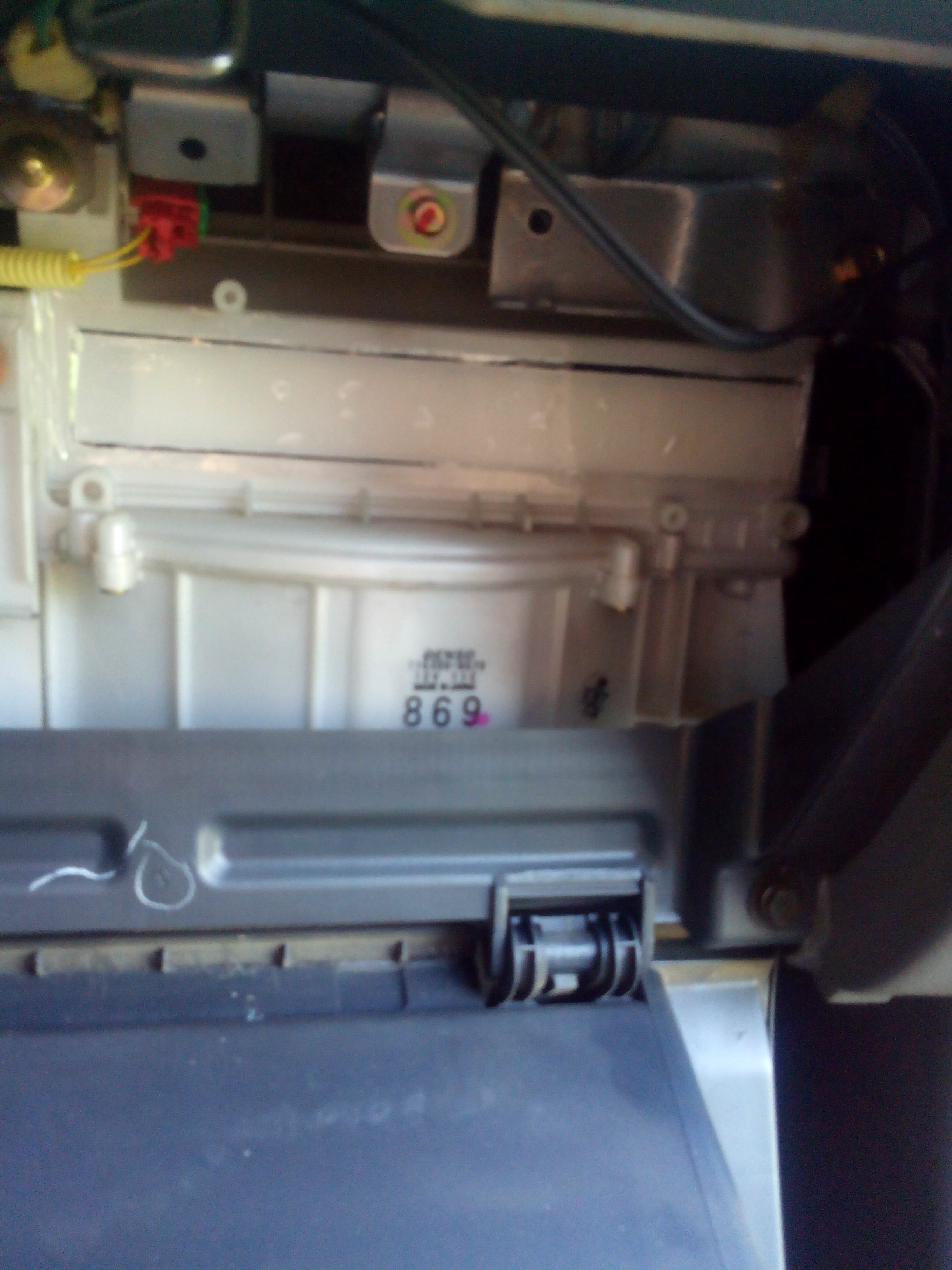

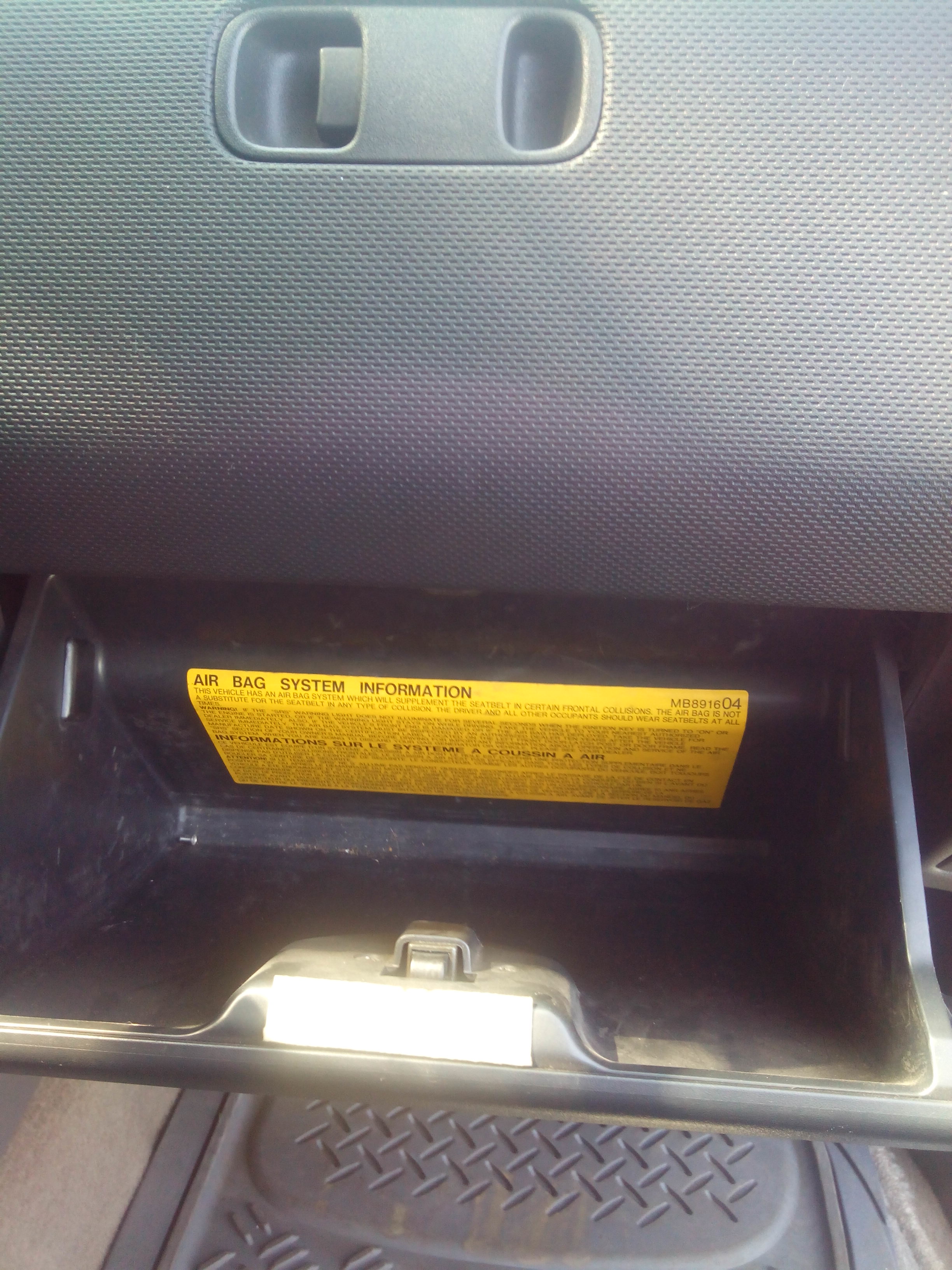

Поставил фильтр.
Но есть вопрос. ;-)
Открыл бардачок, а там вот эти обведённые синим железяки - это что такое?
Направляющие для бардачка? Но нафига? Толщина железа в них 3-4мм.

ещё одно место под подушку безопастности. Выкидывай нафиХ, облегчай авто (Монтерик наверно, там эти штуки есть (иногда))

HiTEX писал(а):ещё одно место под подушку безопастности. Выкидывай нафиХ, облегчай авто (Монтерик наверно, там эти штуки есть (иногда))
Дык наверху же уже есть подушка, к неё даже провода идут какие-то.
Или есть комплектации с двумя подушками? ;-)

Да нет второй подушки. Как и фильтра на американце.
А это уловитель, чтоб при не сильном ударе или резком торможении, непристёгнутый пассажир или груз, вместе с бардачком в отопитель не прилетели.
Так что выкидывать не стоит

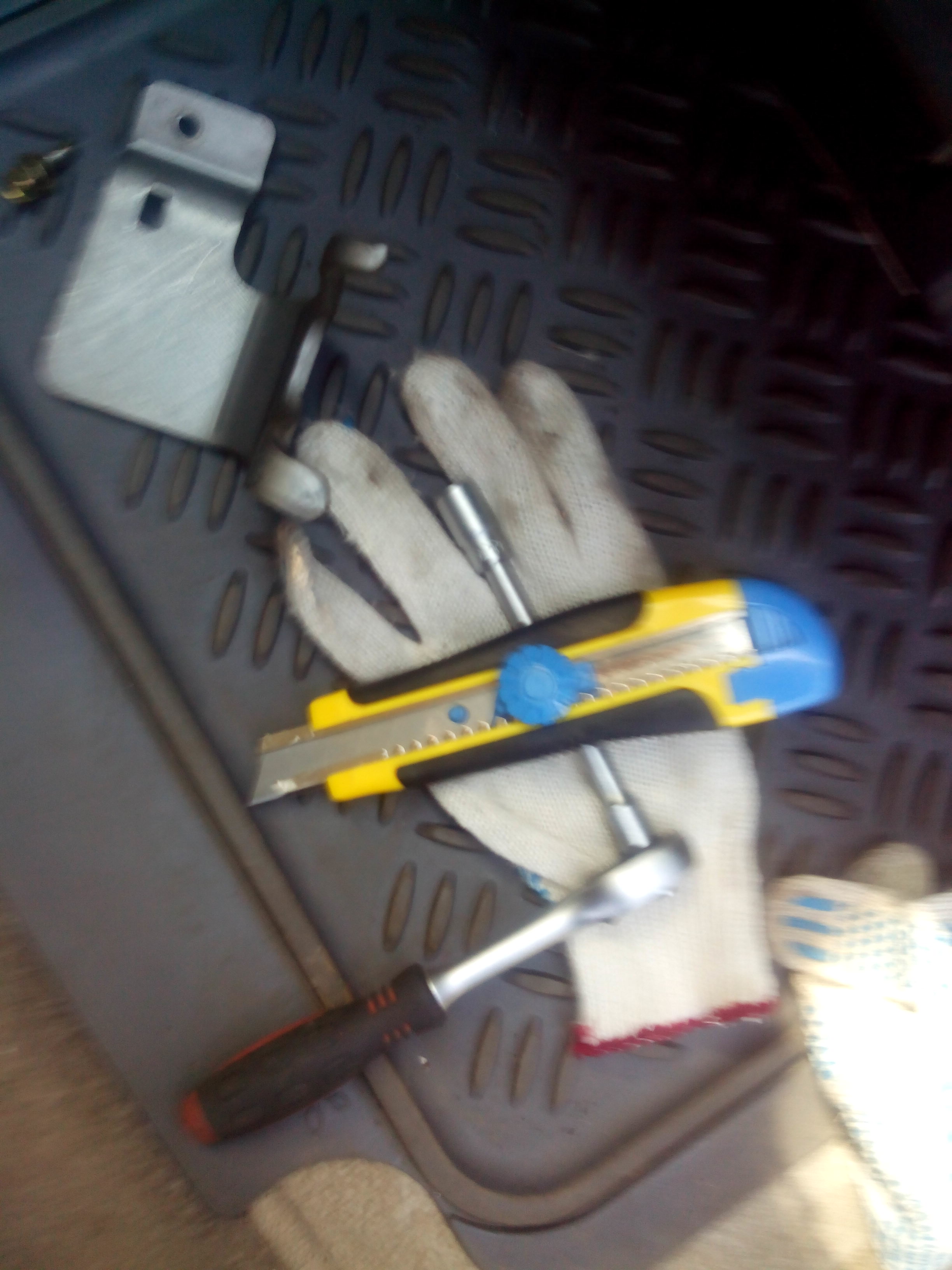

Инструменты для установки

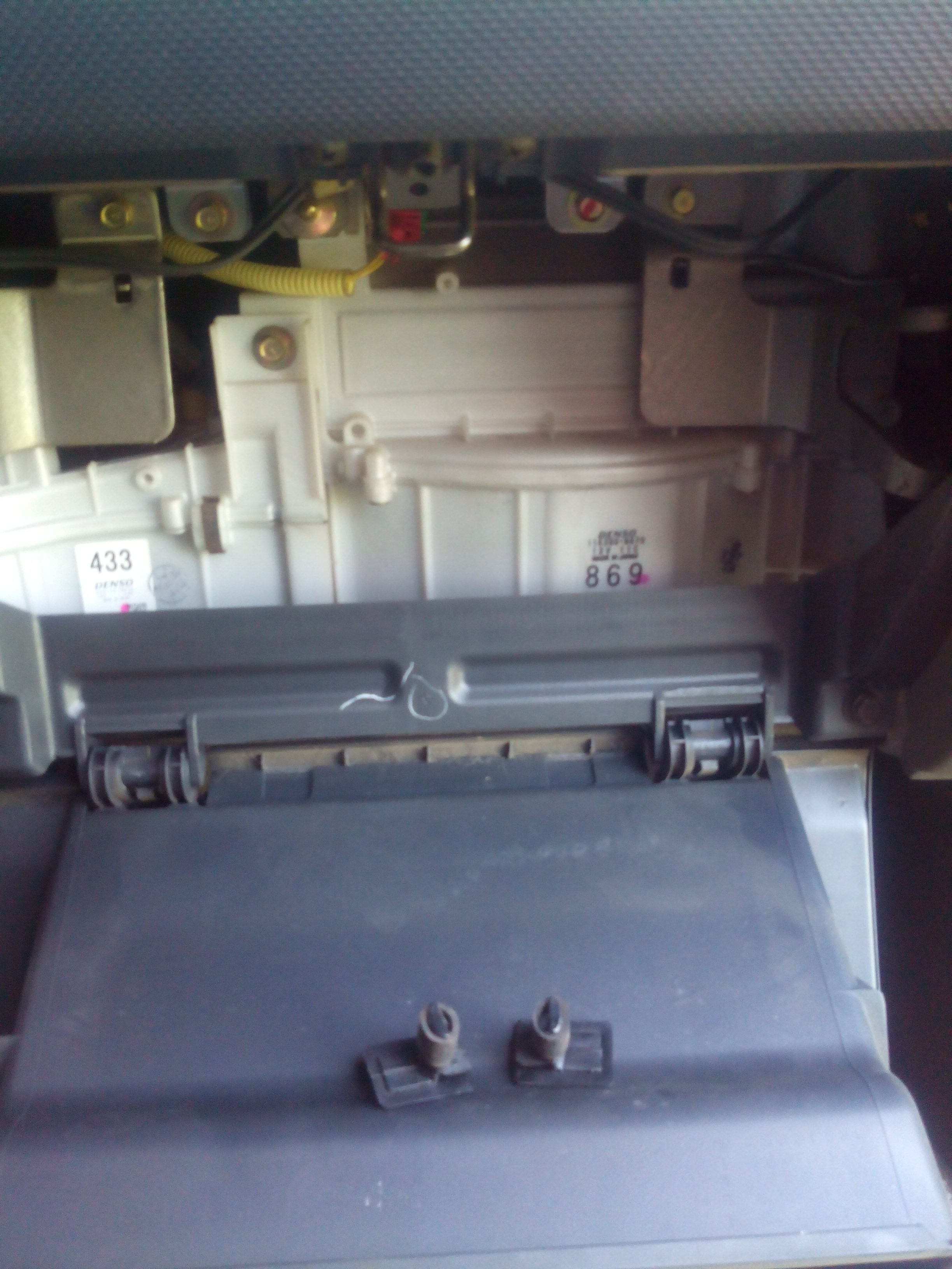

Откручиваем 2 фиксатора в бардачкё.

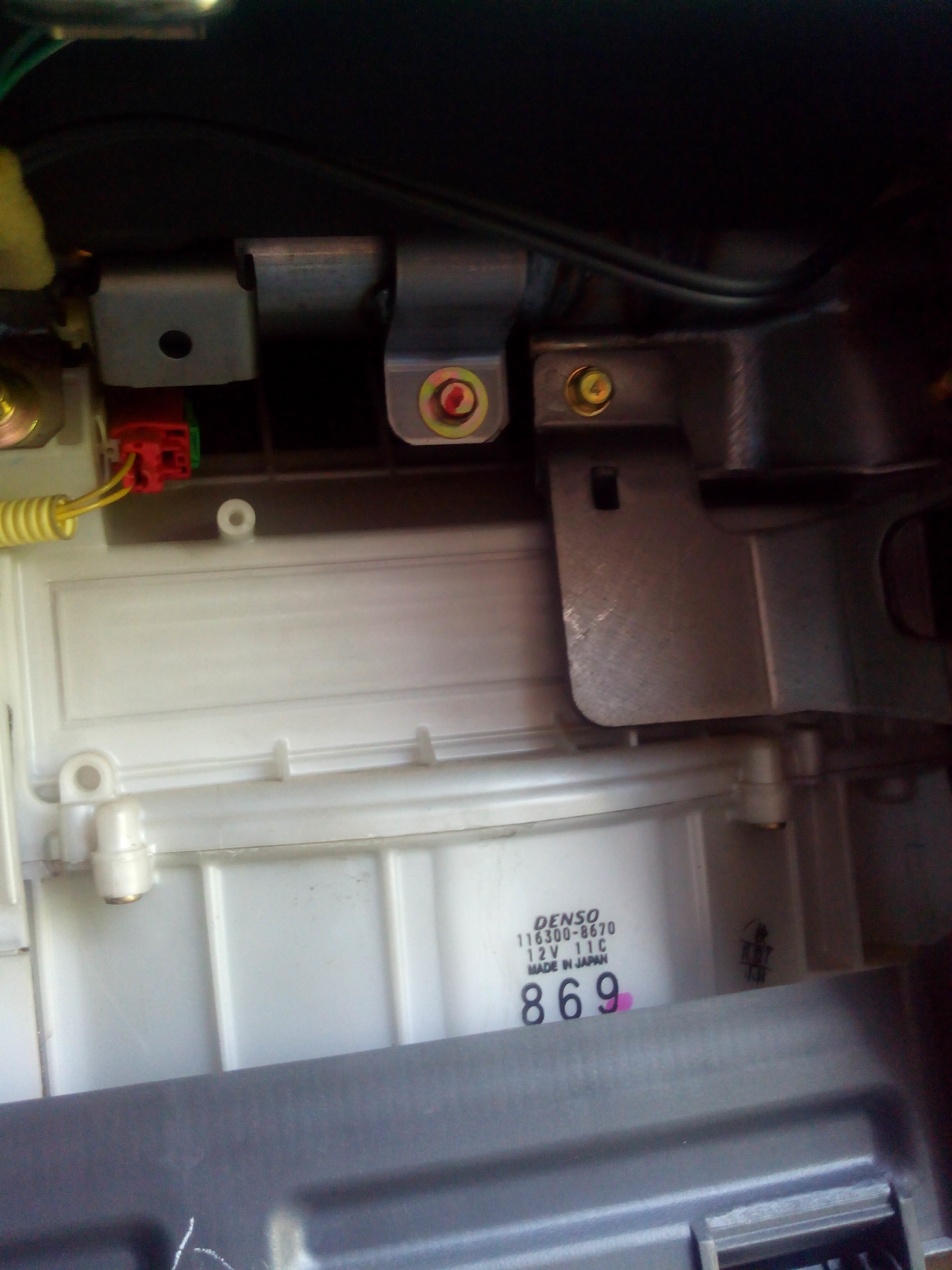

Вот такая картина.
Вот такая картина.
Откручиваем этот фиксатор.

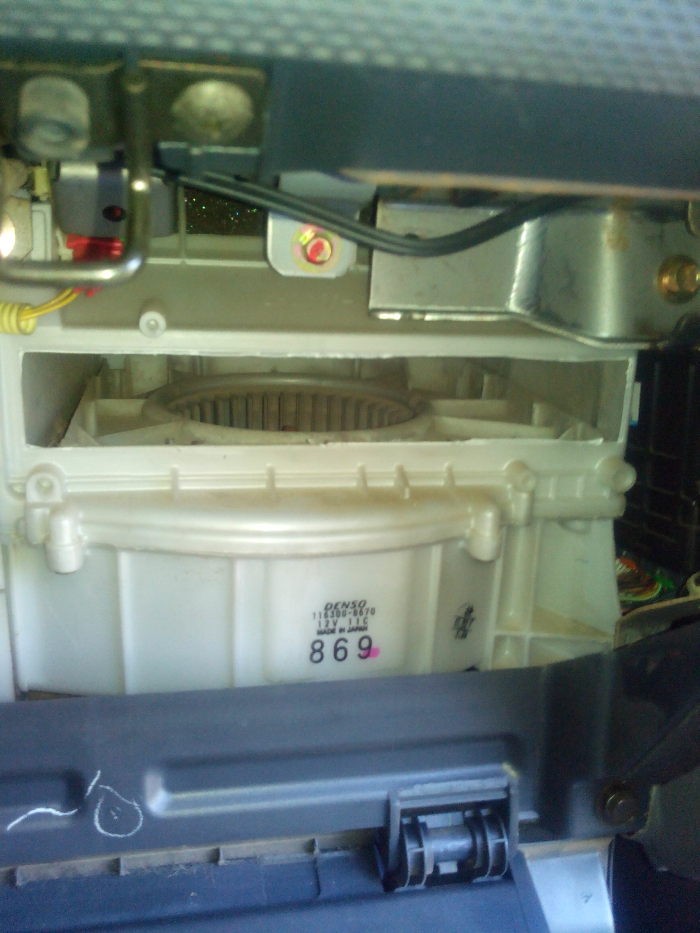

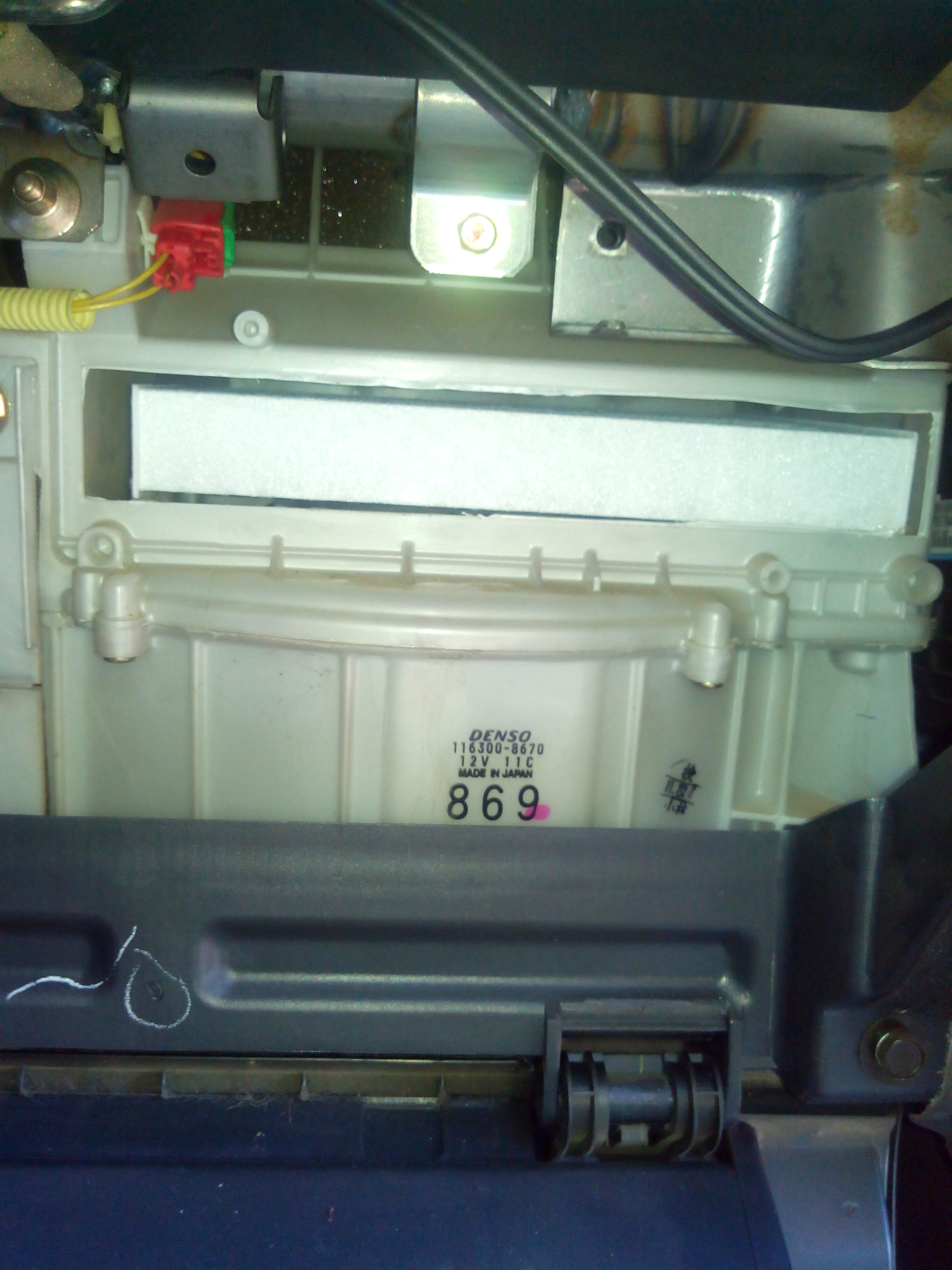

После снятия вырезаем по контуру и получаем такой вид.

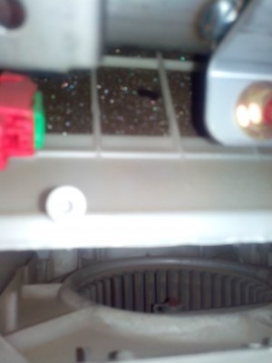

Я использовал обычный фильтр дешевый за 200р.

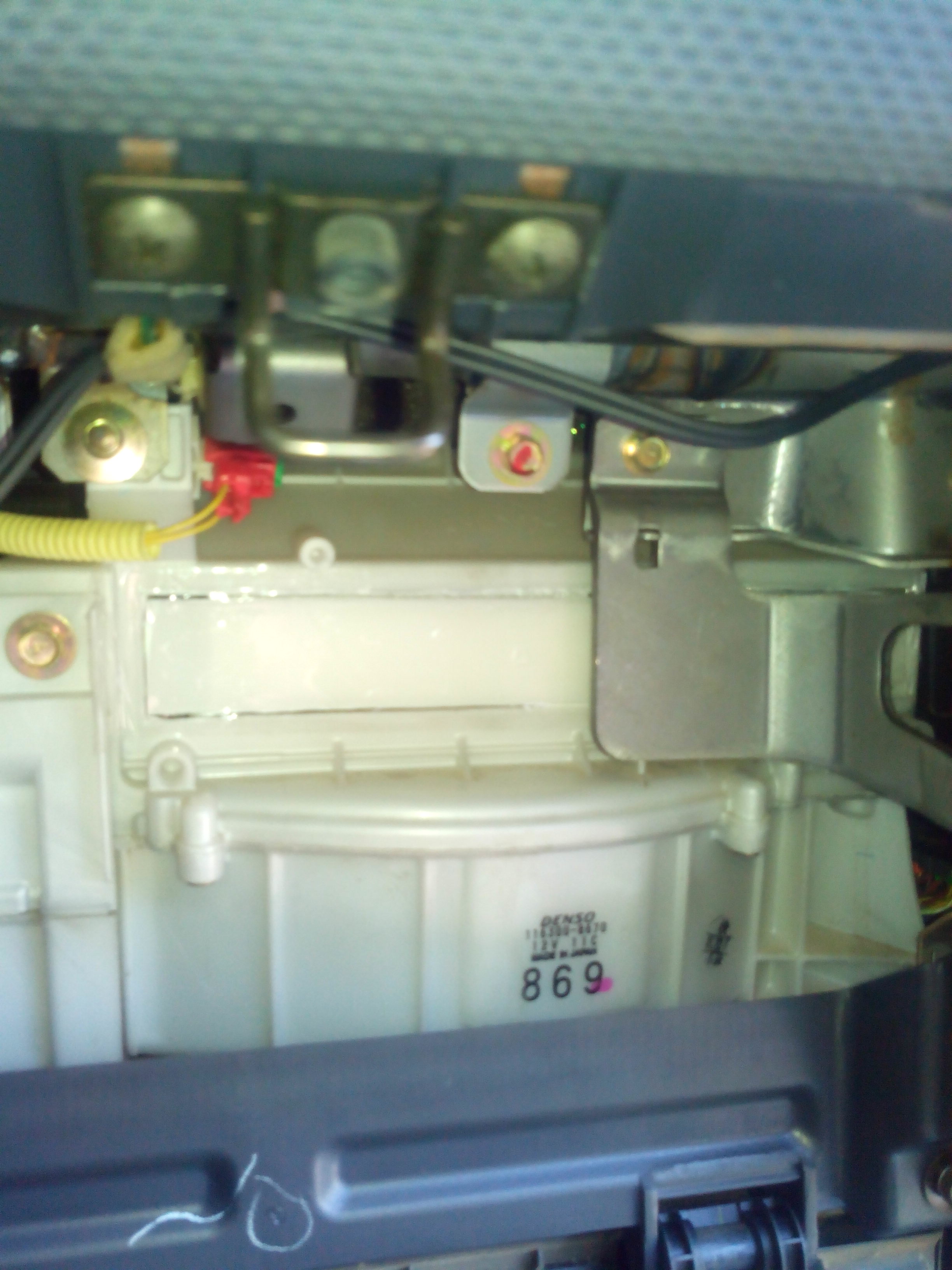

Т. К.  Остаётся щель после вырезки я использовал скотч , куда же без него ))).
Собираем в обратной последовательности, вот так это выглядит.

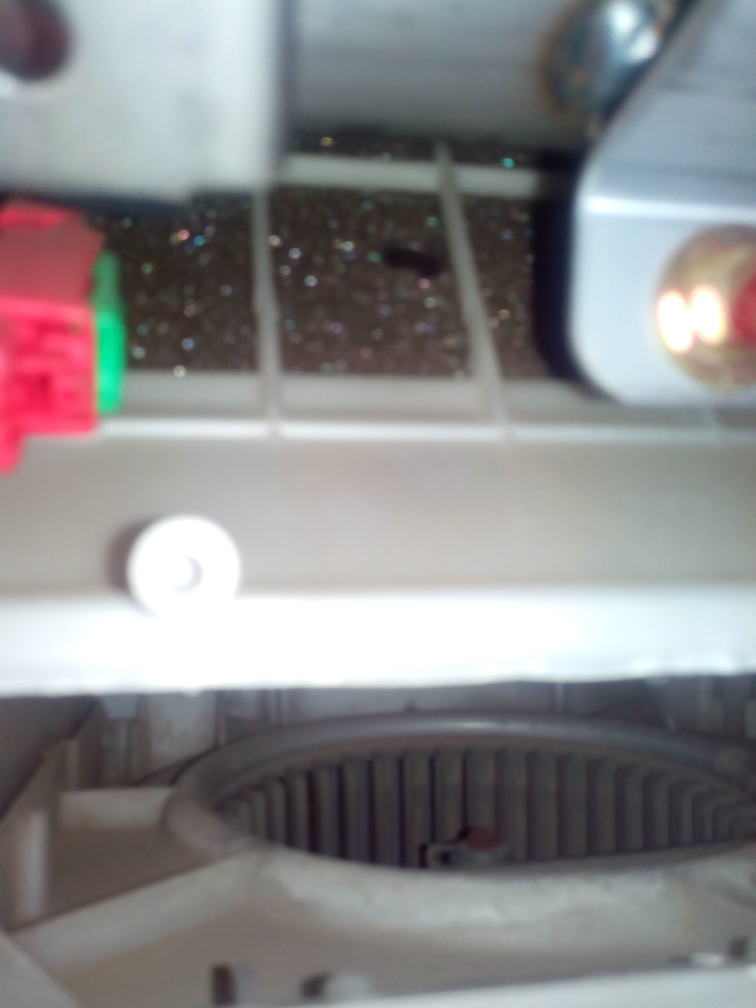

P. S.  А это фильтр по Американски )))  кусочек поралона!!!
