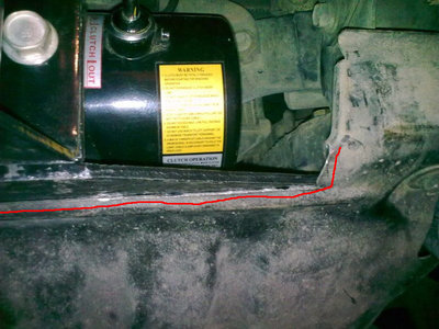

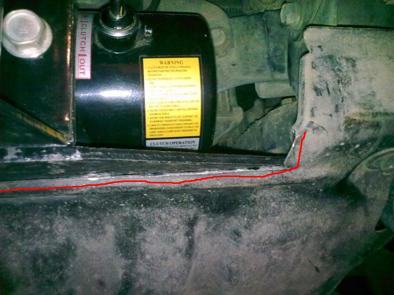

Ну, давай нарисую с фото.
Вот так необходимо подрезать первый лист защиты.
По другому с этой площадкой не получится.

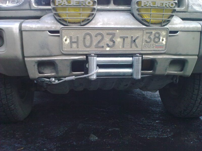

Но это скроется пластиковой накладкой штатного бампера.
В которой необходимо будет прорезать две перемычки между квадратными отверстиями.

Ну и номер перекрутить чуть выше чтоб не мешался.
Всё.
Всё.
