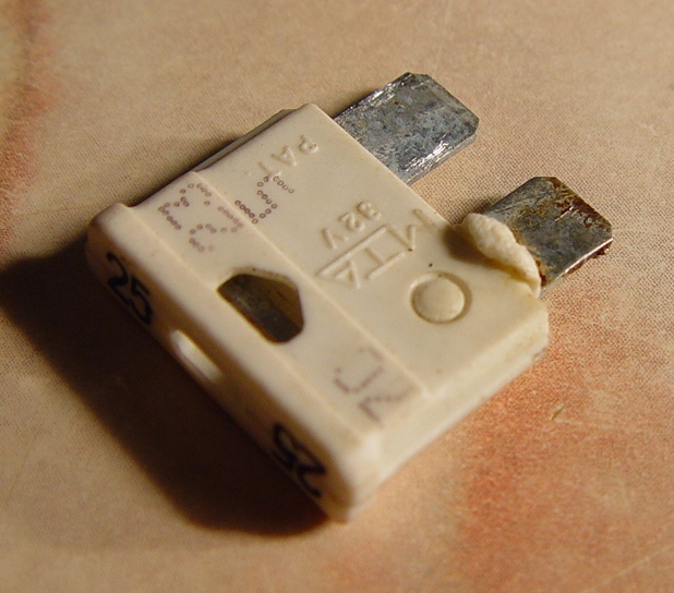

Когда снял основной 25 А. предохранитель, понял, тоже попал в ремонт.
Состояние колодки в принципе может быть, но предохранитель на одном контакте уже начал плавится.
Сам предохранитель целый и то, что оплавление началось с одного контакта - значит контактная группа не соответствует токам и влажности окр. среды.
Дефект устранил, соберу в кучу фотки и завтра выложу отчет.

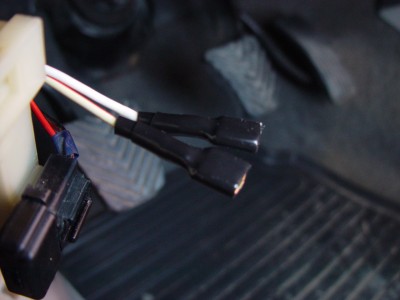

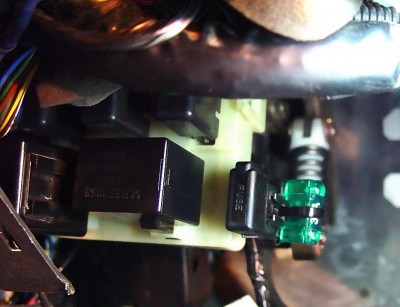

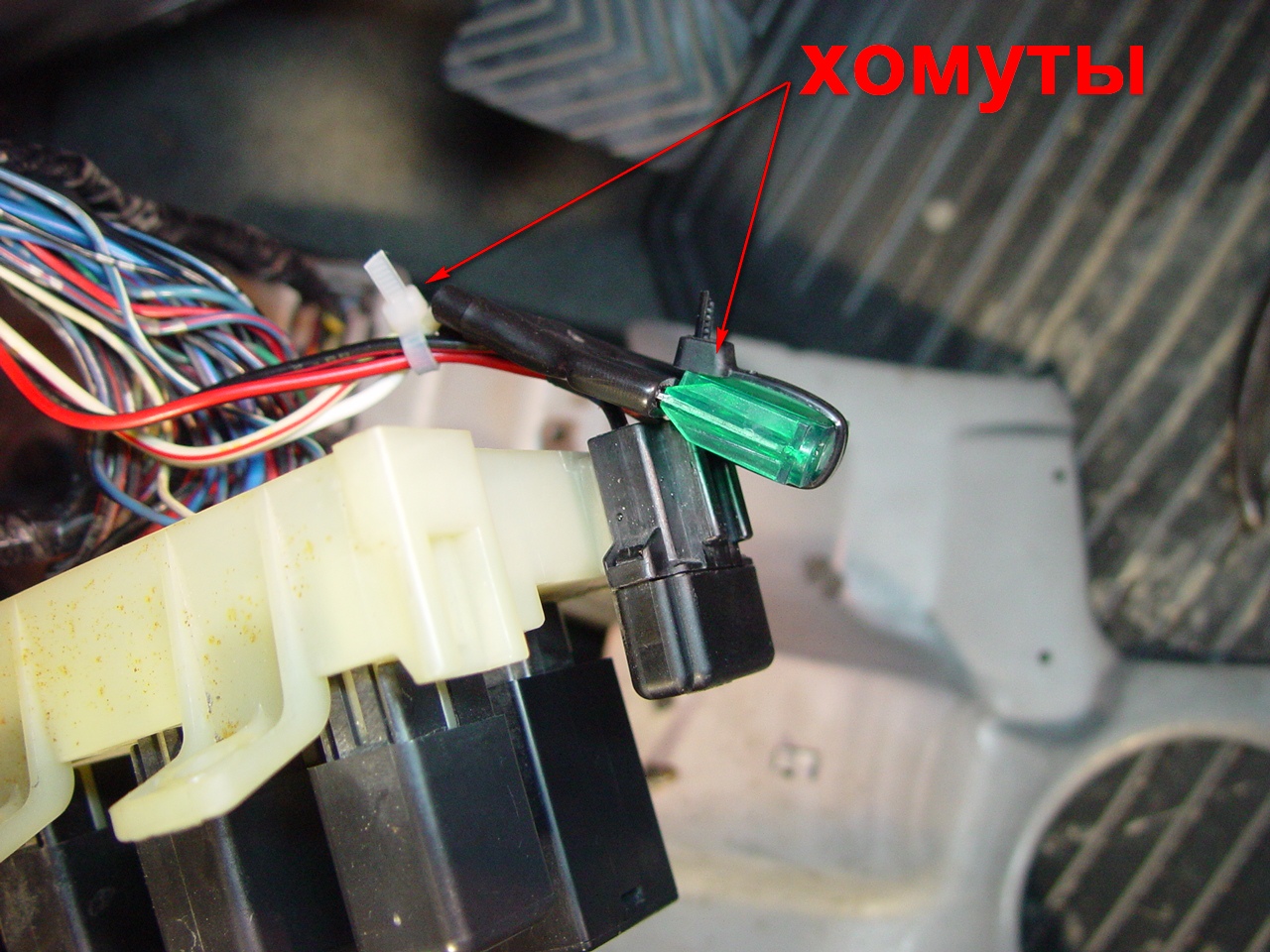

Для устранения оплавления держателя предохранителя и предохранителя на 25 Ампер системы подогрева стекол и зеркал правильнее всего надо было разделить нагрузки на два отдельных предохранителя. Но для этого пришлось бы серьезно переделывать проводку. Поэтому решил ограничиться малой кровью. Просто поставил предохранитель, который по конструкции рассчитан на более высокие токи.
Собственно фотоотчет:
Чтобы увеличить фотки - щелкнуть по ним.
Прикрутить блок назад. <br />Все. Максимум два часа с перекурами.

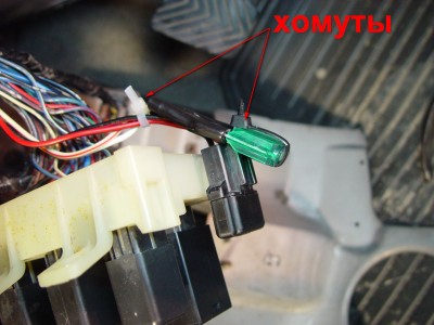

Одень на предохранитель клеммы и прикрепить все двумя пластиковыми хомутами на прежнее место.
Слегка сбрызнуть аэрозольной смазкой для контактов выводы предохранителя и внутрь клемм. <br />Не для того, что бы легче налезли, а что бы не окислялись.
Отрезать излишки трубки на концах клемм.

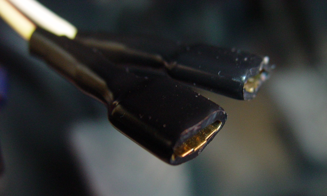

Одеть термоусадочную трубку и усадить феном по очереди  два слоя трубки на каждую клемму.
Откусить старый держатель от проводов, зачистить провода, обжать клеммы, качественно пропаять клеммы свинцовым припоем с канифольным флюсом. <br /><br />Пропаивать надо так: паяльником греем клемму снизу в месте обжима (не провод) и постепенно подаем припойную проволоку (с флюсом внутри) на зачищенный конец повода. <br />Припой должен расплавиться и пропитать провод изнутри.

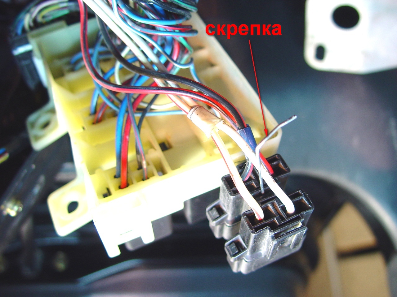

Скрепкой надо отжать язычок держателя предохранителя и отщелкнуть держатель.

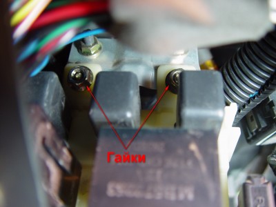

Блок откручивается и опускается вниз на проводах.

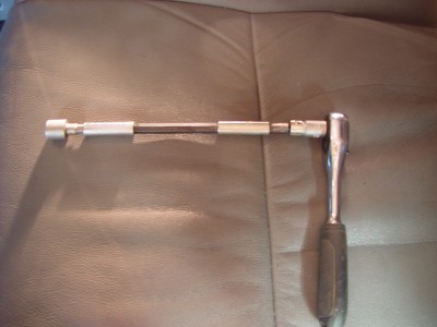

Для этого использовал головку №10 и удлинитель с мелкой трещоткой.

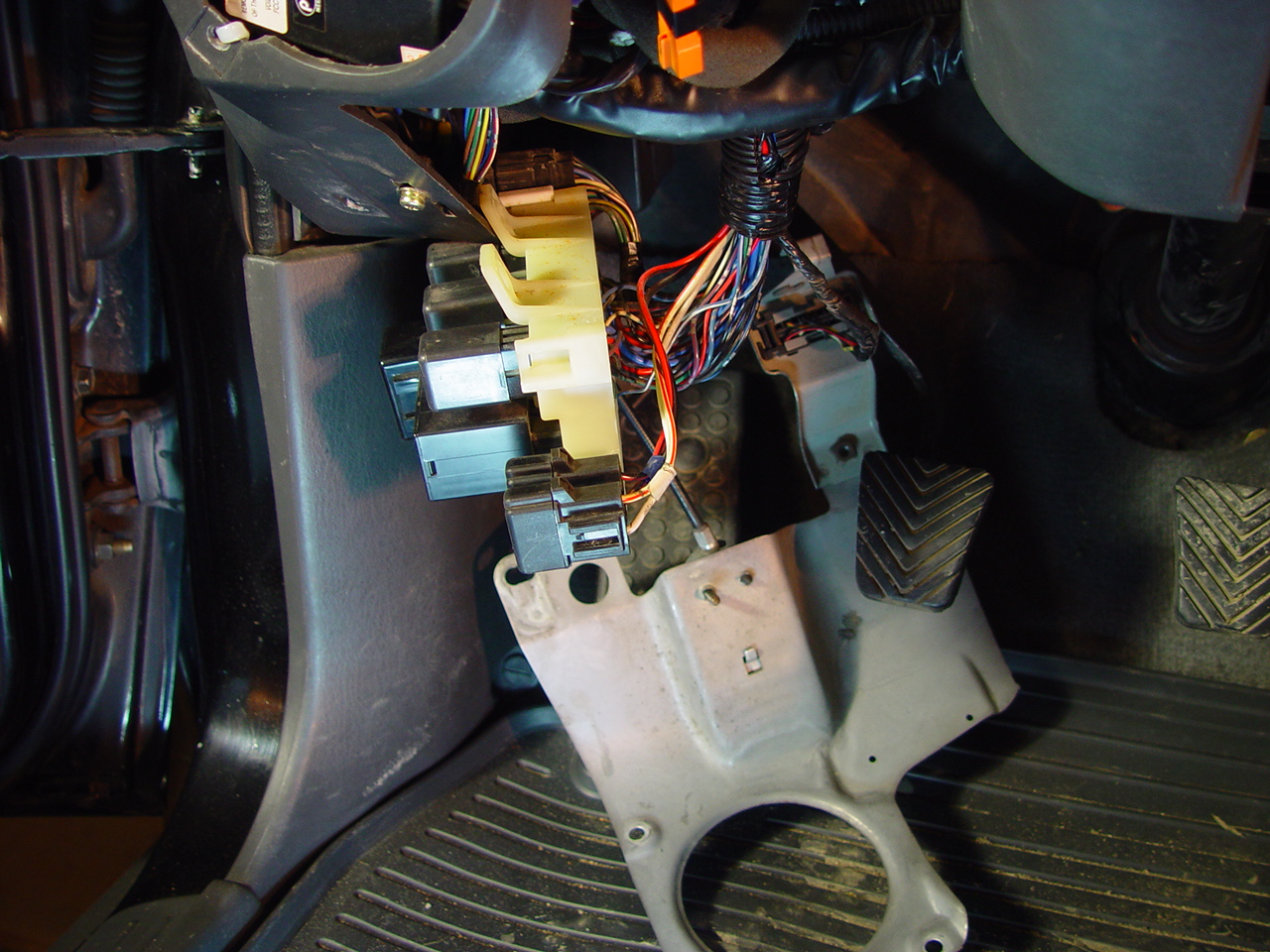

Далее необходимо открутить крепление блока с реле и пред. – две гайки М6.
Для начала надо снять подрулевую панель, откроется доступ к блоку с реле и дополнительными предохранителями. Красная стрелка нужный нам предохранитель.<br /> Провода белый и белый с красной полосой.

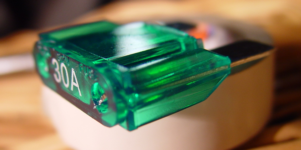

В автомагазине прикупил два предохранителя большего типоразмера, чем стоит штатно. <br />Мне понравился предохранитель МАКСИ серии 54.3722 ТУ 37.469.056-2002, производства завода «Авар» г.Псков  <br />(размер и параметры здесь - http://www.zavodavar.ru/catalog/4/146 ) -  30 Ампер, зеленый. <br />Серия МАКСИ рассчитана на ток до 90 Ампер.<br />Также купил несколько клемм, что бы подходили под выводы для этого предохранителя. У предохранителя Макси выводы шириной 8 мм., а у штатного 5.1 так , что клеммы нужны более мощные.<br />Клеммы и выводы предохранителя необходимо качественно обезжирить. Клеммы надо поджать плоскогубцами, что бы очень плотно залазили на выводы предохранителя.

Не следует пропаивать, пользуйтесь кримпером.
____
MMS 2003 AWD 3.0l A/T
vadym
Сообщения: 1457
Зарегистрирован: 12 сен 2007, 00:50
Откуда: Черновцы
Благодарил (а): 12 раз
Поблагодарили: 120 раз
Re: Обогрев заднег стекла не пашет
Сообщение vadym »
baltvodolaz писал(а):Не следует пропаивать, пользуйтесь кримпером.
Им и пользуюсь, но потом обязательно пропаиваю все скрутки и клеммы в местах больших токов и во влажной среде.
Многолетний опыт показал это устраняет окисление в месте обжима, в скрутке и т.п.
PAJERO SPORT 2003 2,5 TD
Сообщения: 57477
Поблагодарили: 4803 раза
vadym
Вполне нормальный вариант. Но всё таки слабое место в переходе преда и клемм.
Видел я много разных вариантов и колодок. Все они выплавляются. Всё только зависит от временного фактора.
Так что просто не забывайте иногда поглядывать на предохранитель, в каком он виде.
В этот раз утоляя своё любопытство, вовремя заглянули............ :)
