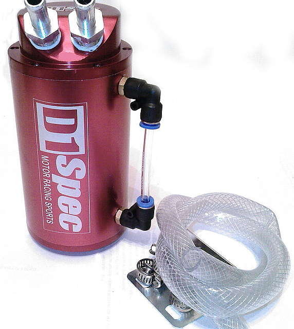

Эта мысль так же была, вот только если бы можно было эти газы обратно в трубу каким то образом из радиатора пустить?Vitalya-74 писал(а):...А ели на эту трубку намотать нихром!!!! Да в розетку воткнуть!!! То получится ещё и подогреватель! ..
Тоже заглушил, но демонтировать радиатор и т.п. не стал. Хотя и не скажу, что там был "склад сажи"...
Теперь вопрос:
1. Нормально.
2. Нормально.
3. А никто не задавался идеей поставить сюда что то типа отсекателя, что бы масло с вент газами в интеркуллер не забрасывало? Посмотрел, шланг, который идет к турбине, "мокрый! от масла, который входит в коллектор всасывающий, так же маслянистый... На Соренто у меня было сделано так:
В принципе, помогало очень здорово. Один раз при смене масла я его промывал от накопившейся жижи масляной. А этот улавливатель делали из бачка для тормозной жидкости от Нивы. Самое гланое трубку маслобензостойкую найти.

2 Vic62-Slon
Это хорошо про отсекатель - сам недавно столкнулся с неопрятностью впускного патрубка)))
Думаю трубка от жигулей, которая с маслоуловителем и между картером и возд. фильтром ставится, должна быть достаточно маслостойкой (и недорогой

buchzok писал(а):У меня на субару турбо стояла такая штука называется маслоулавитель..
