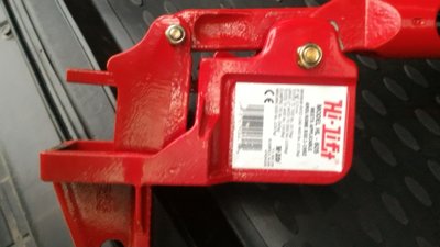

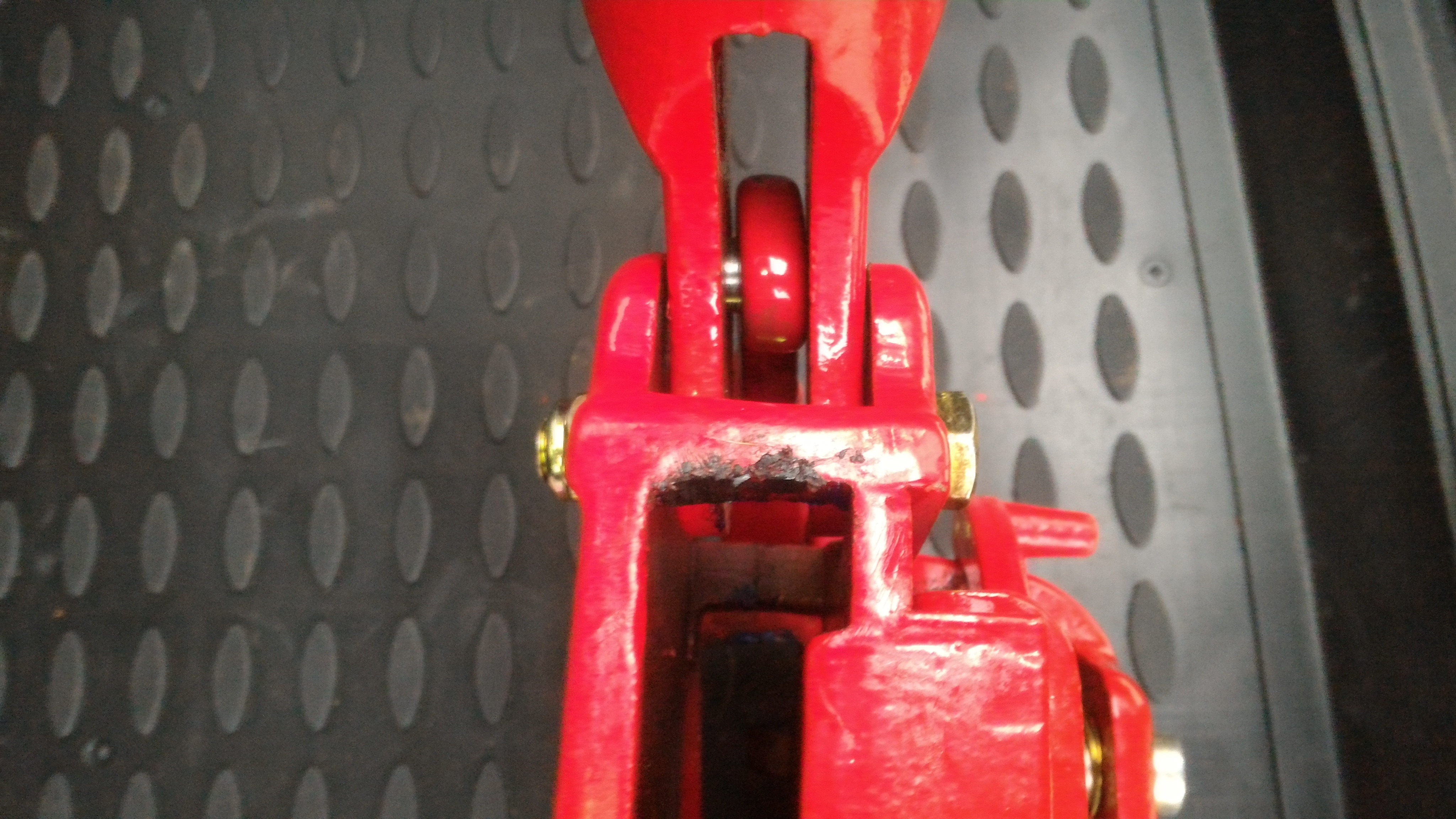

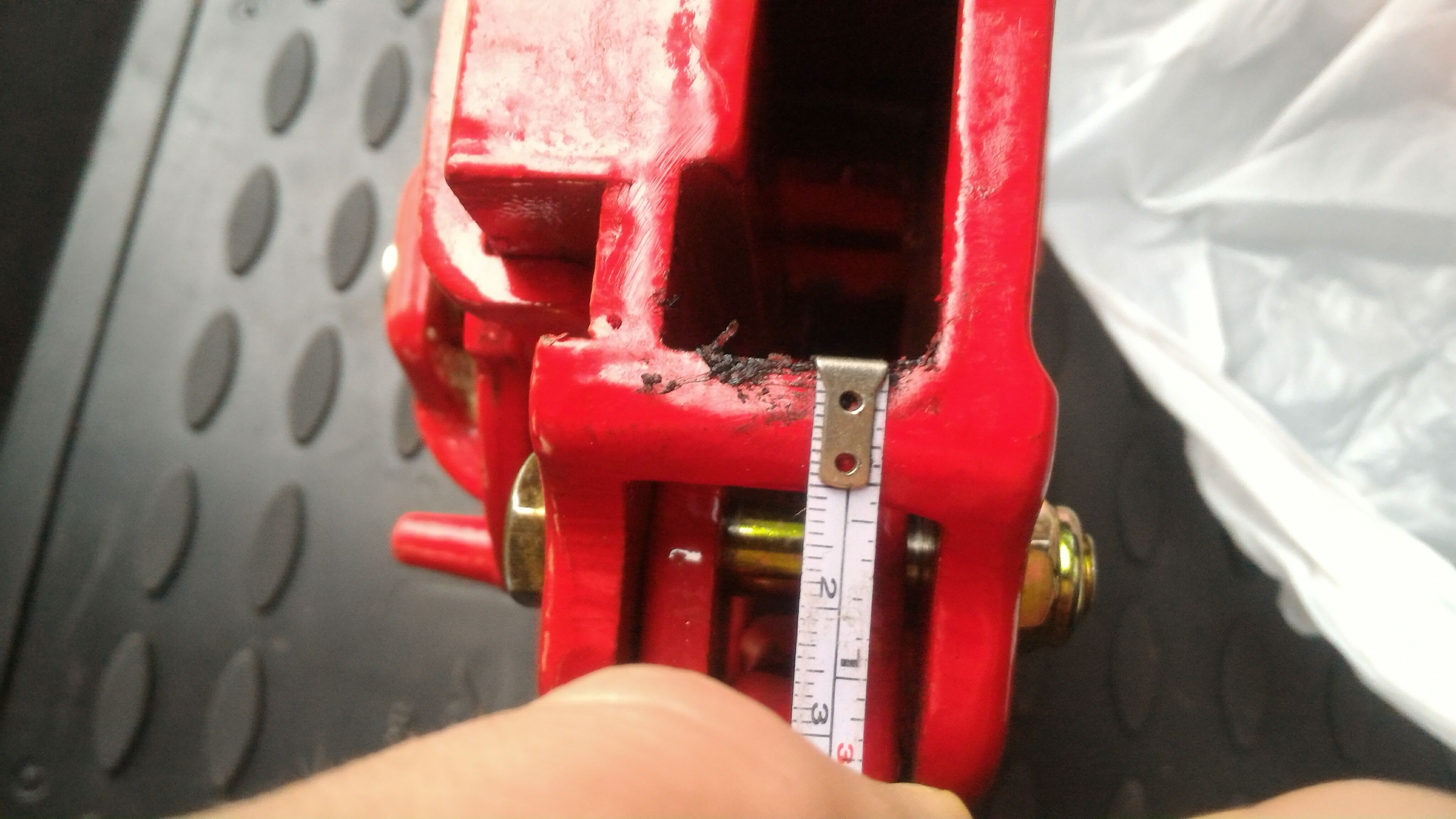

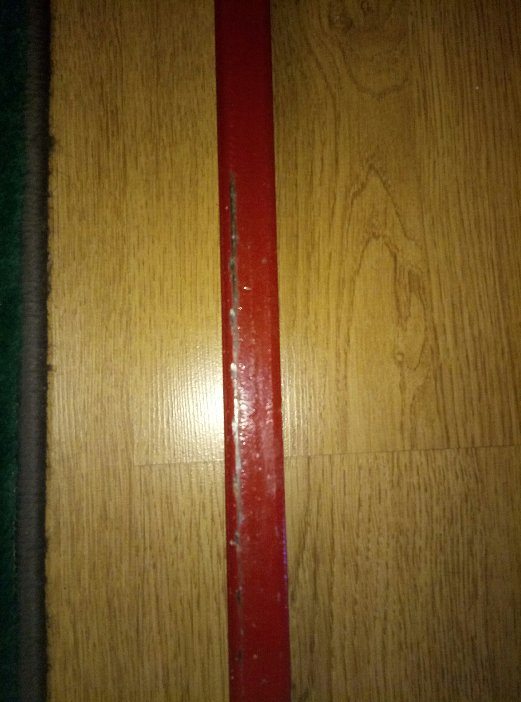

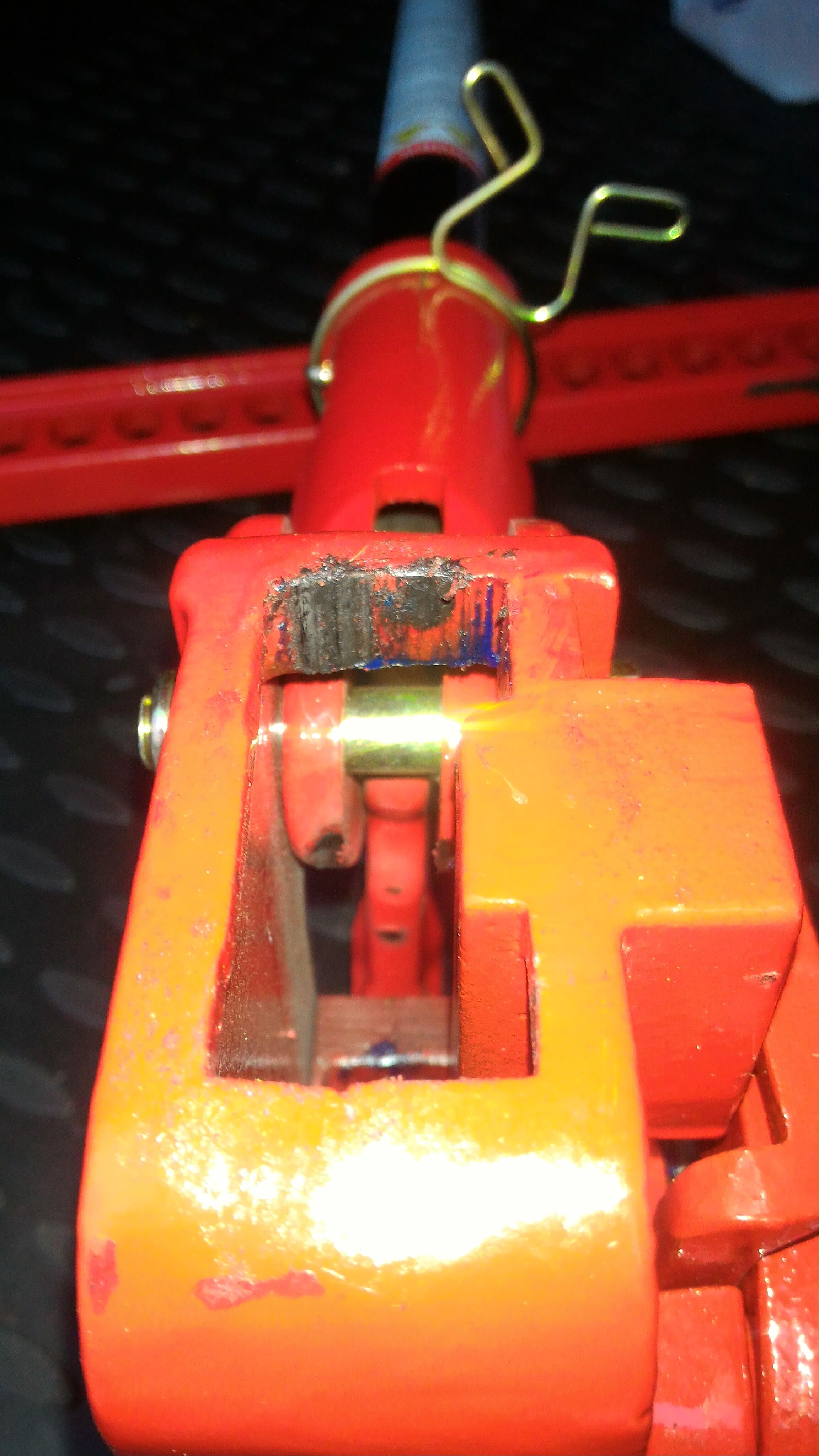

С телефона, потом если что подредактирую. Толщина трушейся части на машинке 10-11мм, не больше!
Тоже думаю что не подделка, но за фото 5-ти летнего буду благодарен, сравнить охота!?

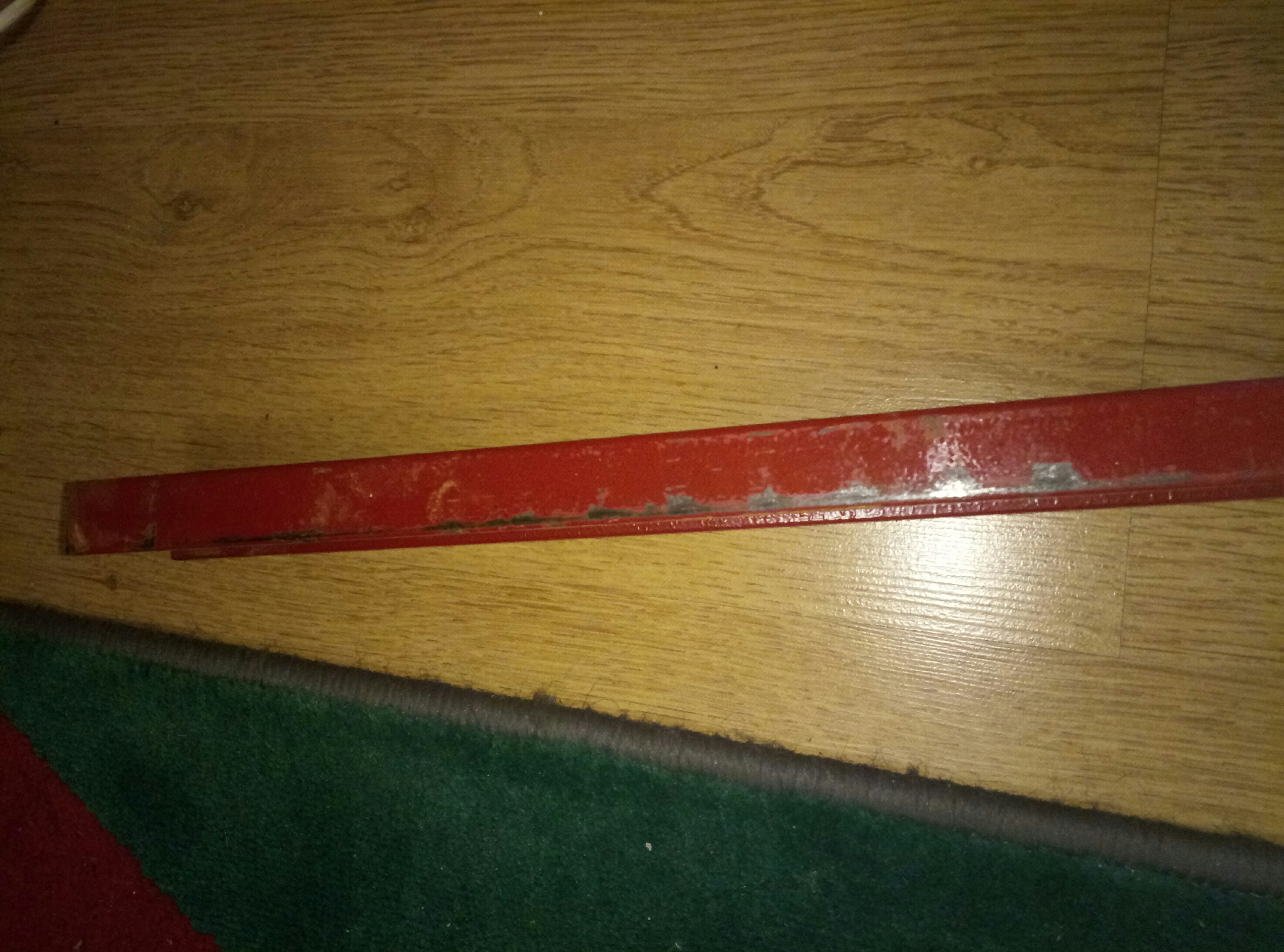

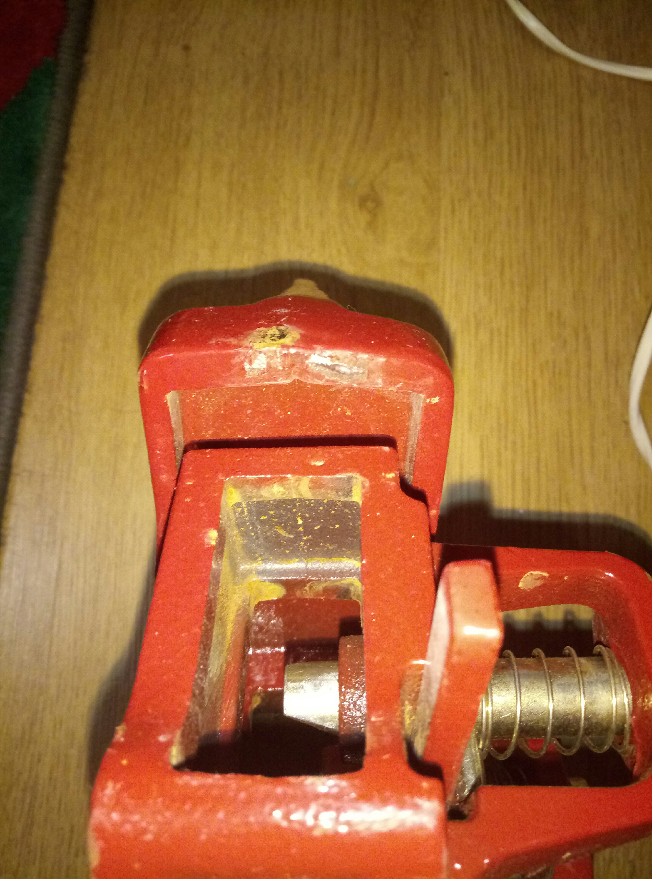

Сейчас свой новый сфотаю. Посмотрим задиры, раз 6 пользовался.

И я раза 4-5. Разница на лицо! А можно еще фото машинки?

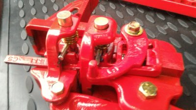

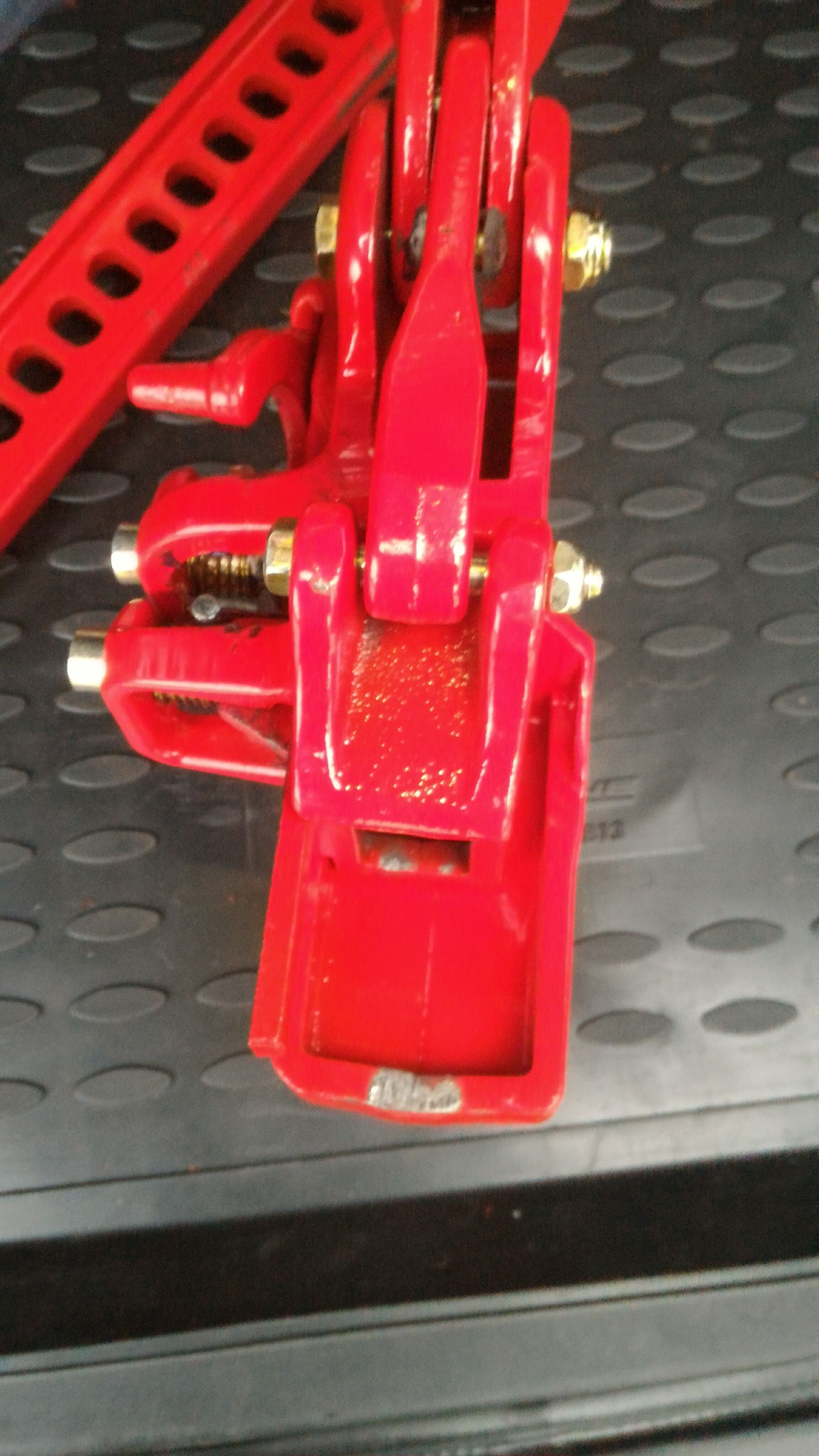

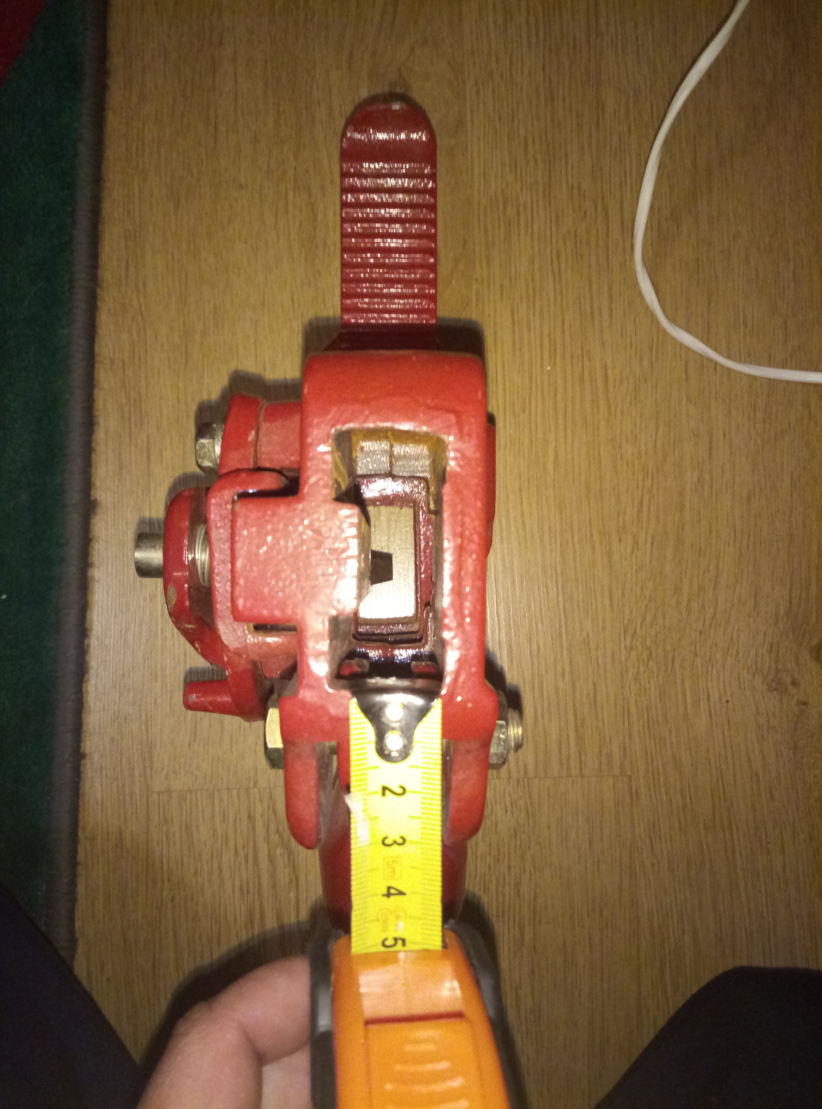

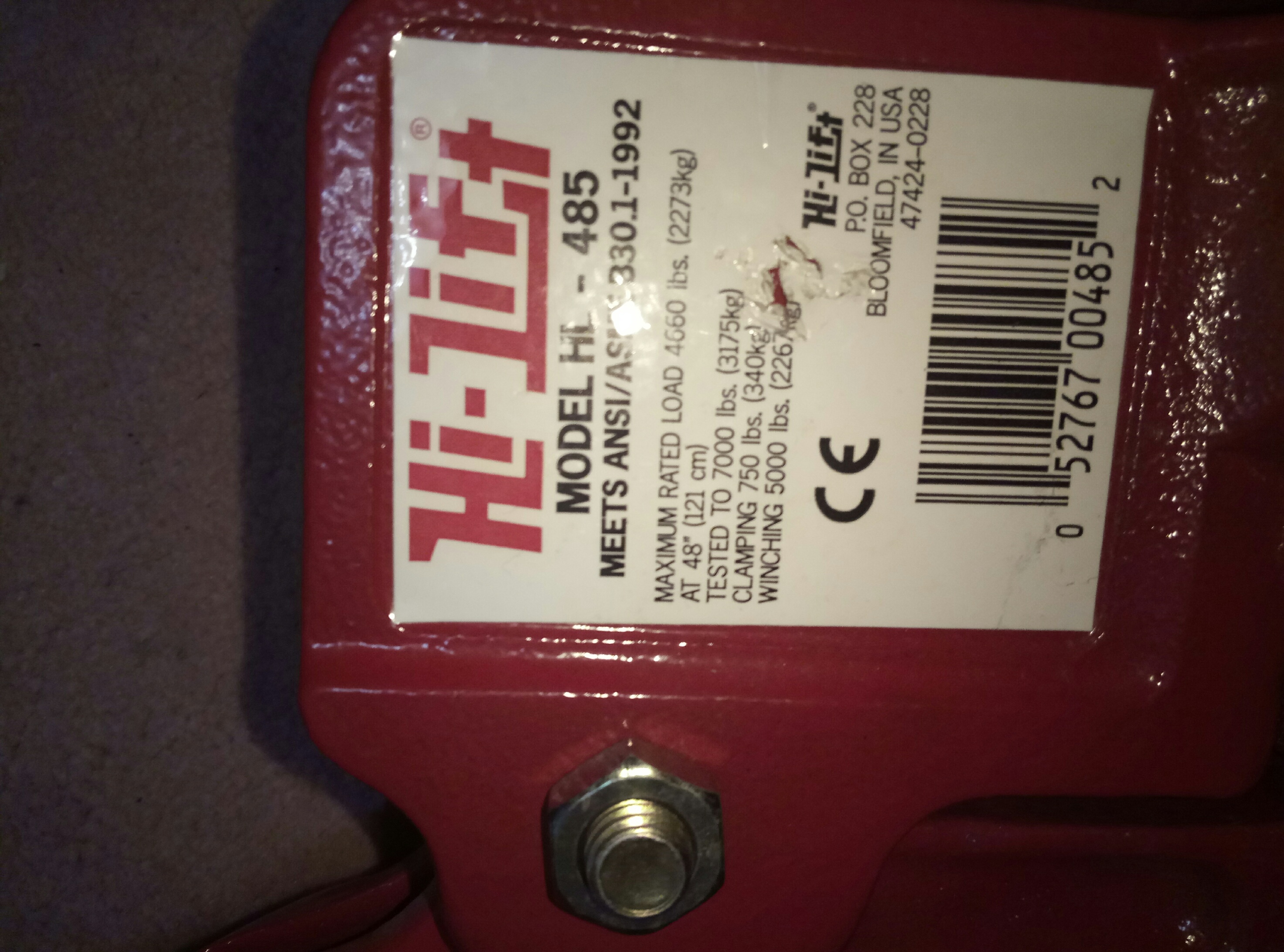

Не вопрос. Правда у меня 485.

Да, машинки то вроде одинаковые, вот только потертостей то и нет совсем, по сравнению с моим!
Надо наверное обратно в магаз его нести, пусть объясняют из-за чего это и т.д.!?

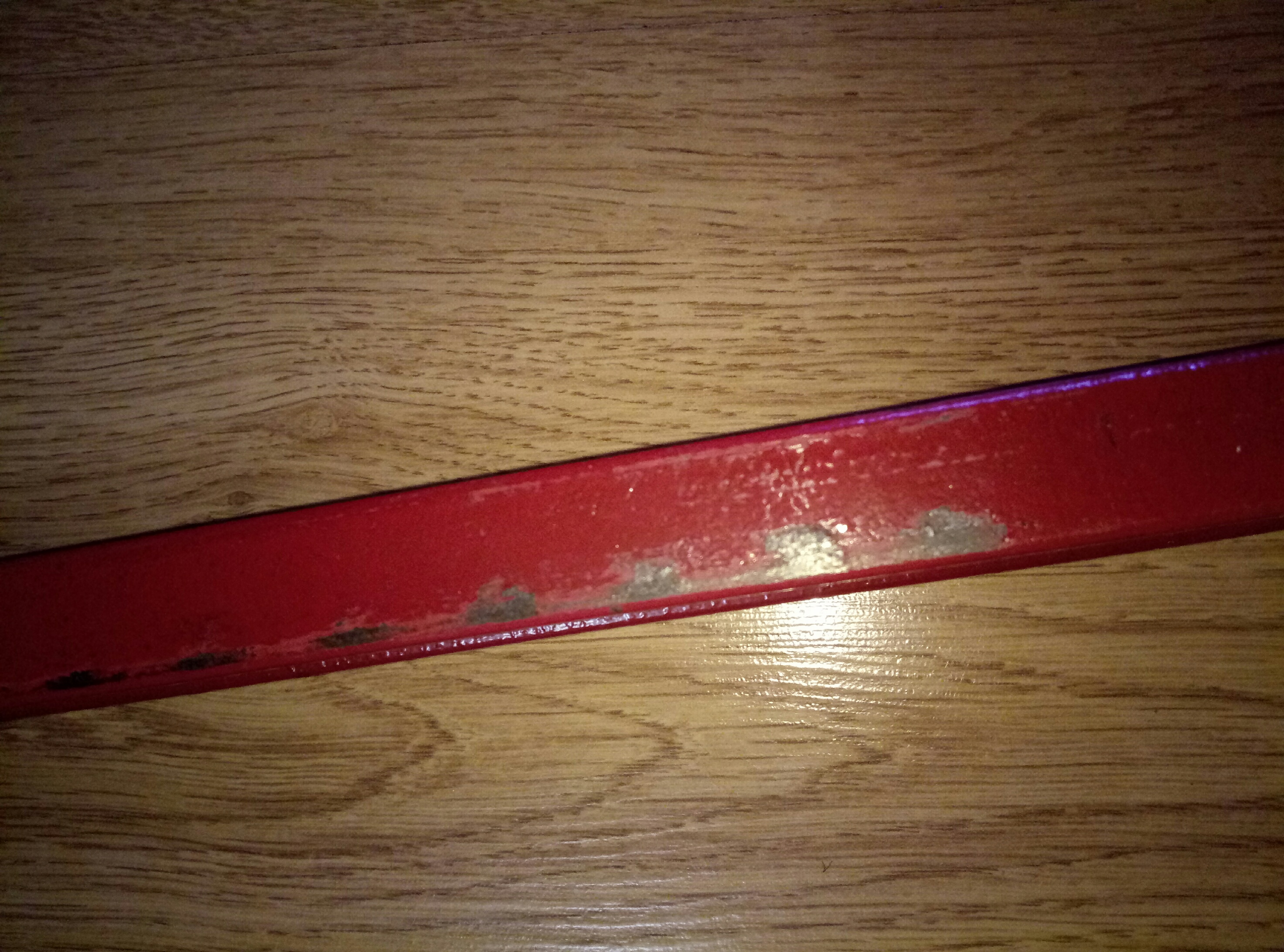

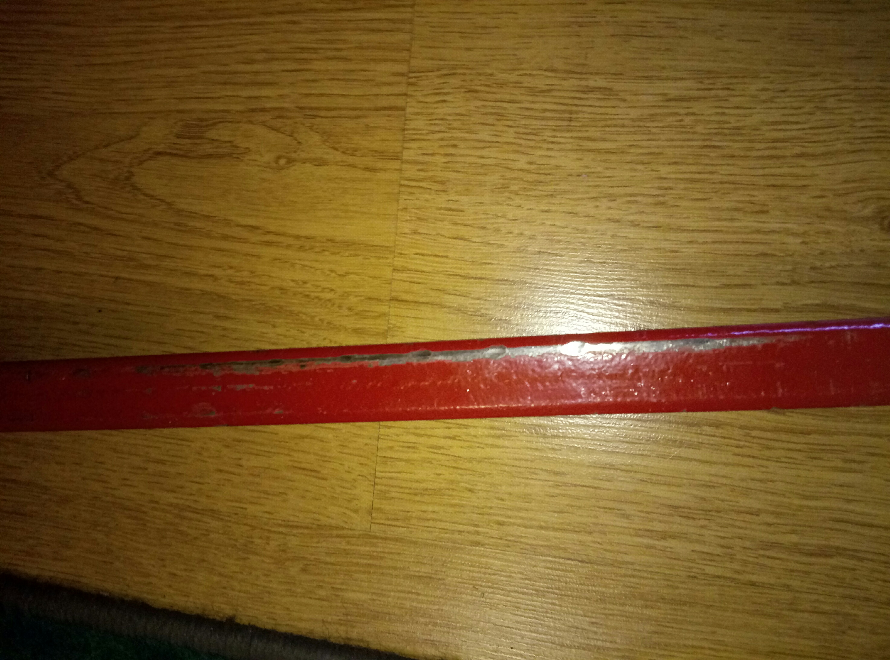

Ну чтож, всем спасибо большое.

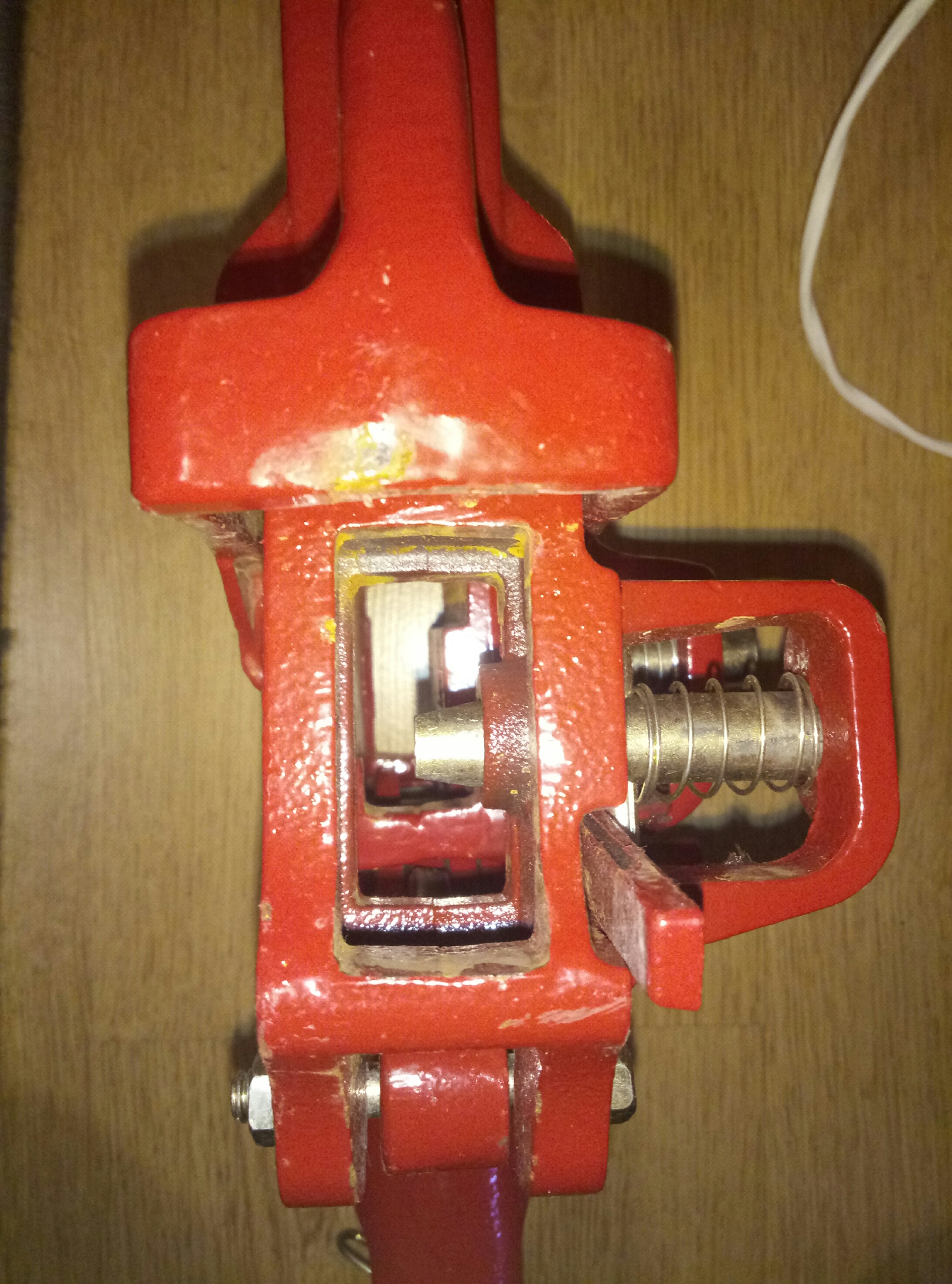

Уже у двоих на домкратах небольшие задиры, содралась только краска. Только у меня с мясом грызёт металл -
http://www.pajero.su/bbs/phpBB2/downloa ... acd7de351d
Несу его обратно в магаз, а там посмотрим, что будет!?

Приветствую всех.
Сразу хочу побладорить всех тех кто участвовал в обсуждении и тем самым помог мне с решением проблемы.

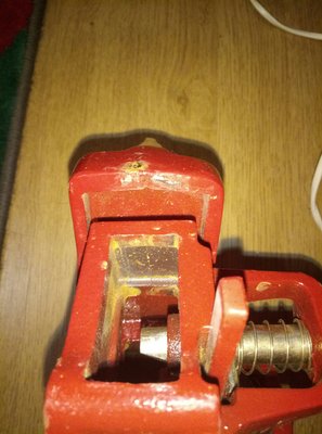

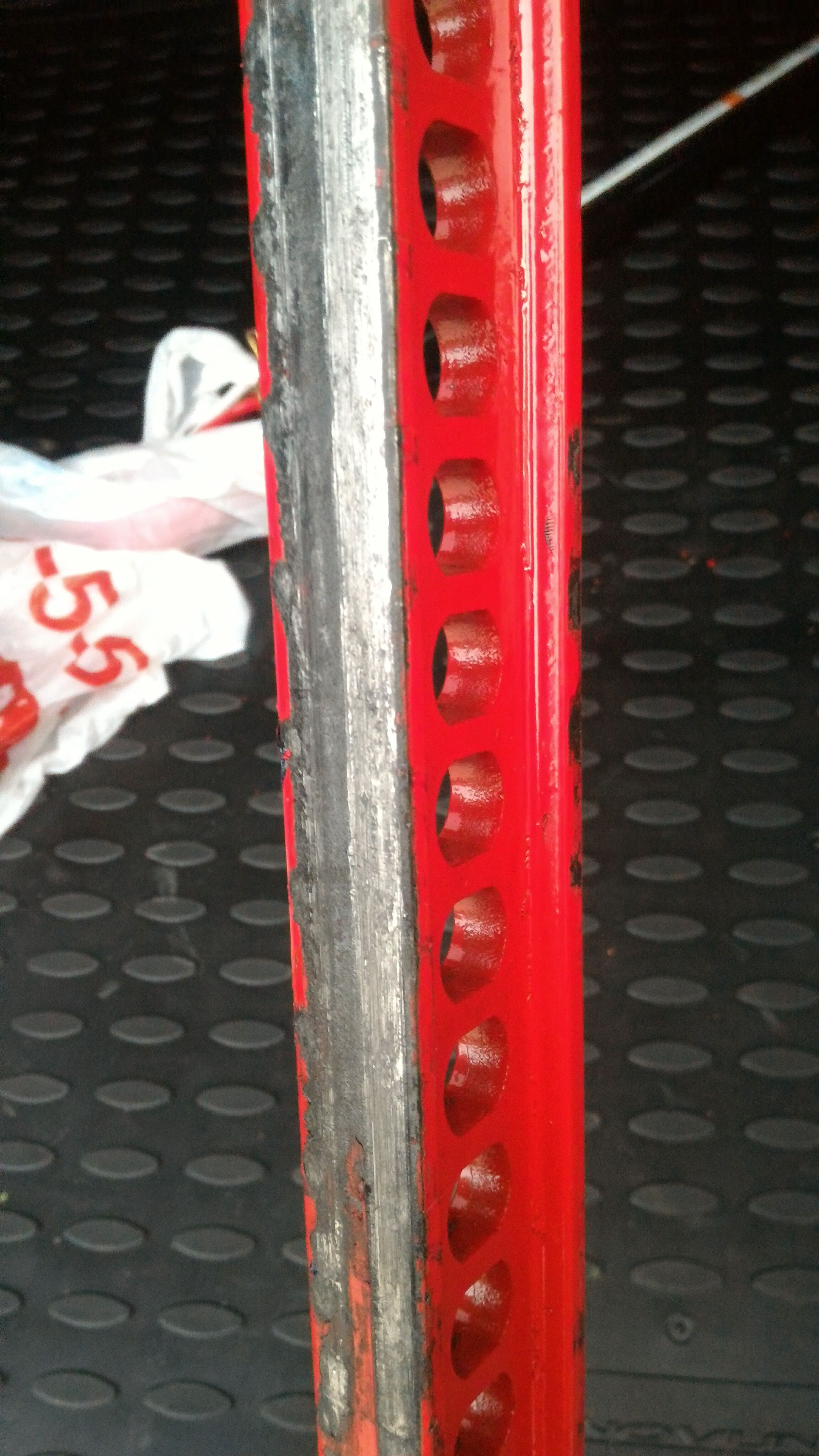

Вопрос решился заменой домкрата на новый, поставщик признал первый бракованным, так что ребятам из конторы "ПикапГараж" огромный респект! Теперь у меня снова новый домкрат, вот только радоваться что-то я не спешу...
На первом при подъеме перекашивало "машинку" из-за чего она сильно скребла по рейке сдерая стружку металла, на втором тоже все не очень то и хорошо, нет он так сильно не дерет металл но тоже есть немного, у второго подклинивает внутренний механизм который освобождает и толкает стопоры из-за чего стопоры тоже клинит и домкрат плохо идет на спуск, без нагрузки вниз не "падает" приходится помогать освобождая стопоры, плюс ко всему ручка стоит криво и сильно завалена влево! В общем я в а*уе от нынешго качества исполнения у Hi-Lift!!! Я конечно понимаю что я с данными домкратами дела не имел, но такого быть никак не должно!?! Я искренне надеюсь что это не ПикапГараж впаривает левак, иначе зачем им менять мне первый, я лично думаю что это сами америкосы на Россию пускают второсортный товар.
З.Ы. Никуда я больше этот домкрат не понесу на обмен и прочее, просто шлифану всё что там можно шлифануть и уберу как делают многие "под кровать" (тут без обид, ничего личного!). Если кто-то не верит и думает что я наговариваю, то может приехать и сравнить или попробовать сам, я в МСК САО, ничего доказывать я больше не буду! Сам лично очень жалею что не купил его раньше, когда ценник был ниже, а качество выше, а в этот раз жалею что не купил китайский фарм, по мне качество одинаковое, зато и бобла съэкономил бы!
