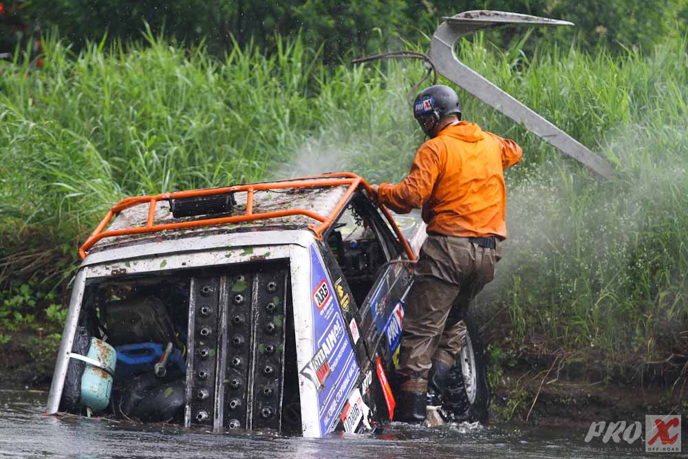

Испытали мы недавно этот "плугоякорь" - хрень редкостная и абсолютно бесполезная. Не работает!!! Точнее, пашет землю она замечательно, но мы предполагали автомобиль вытаскивать, аднака...:)
Будем ваять вот это, по результатам отпишусь:
Так называемый "грузинский якорь". Судя по всему в двух словах: закапывается, авто вытаскивает, компактный, бюджет нулевой и РАБОТАЕТ. Описание, отзывы и опыт использования можно посмотреть тут:

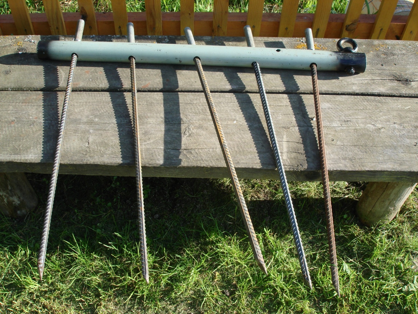

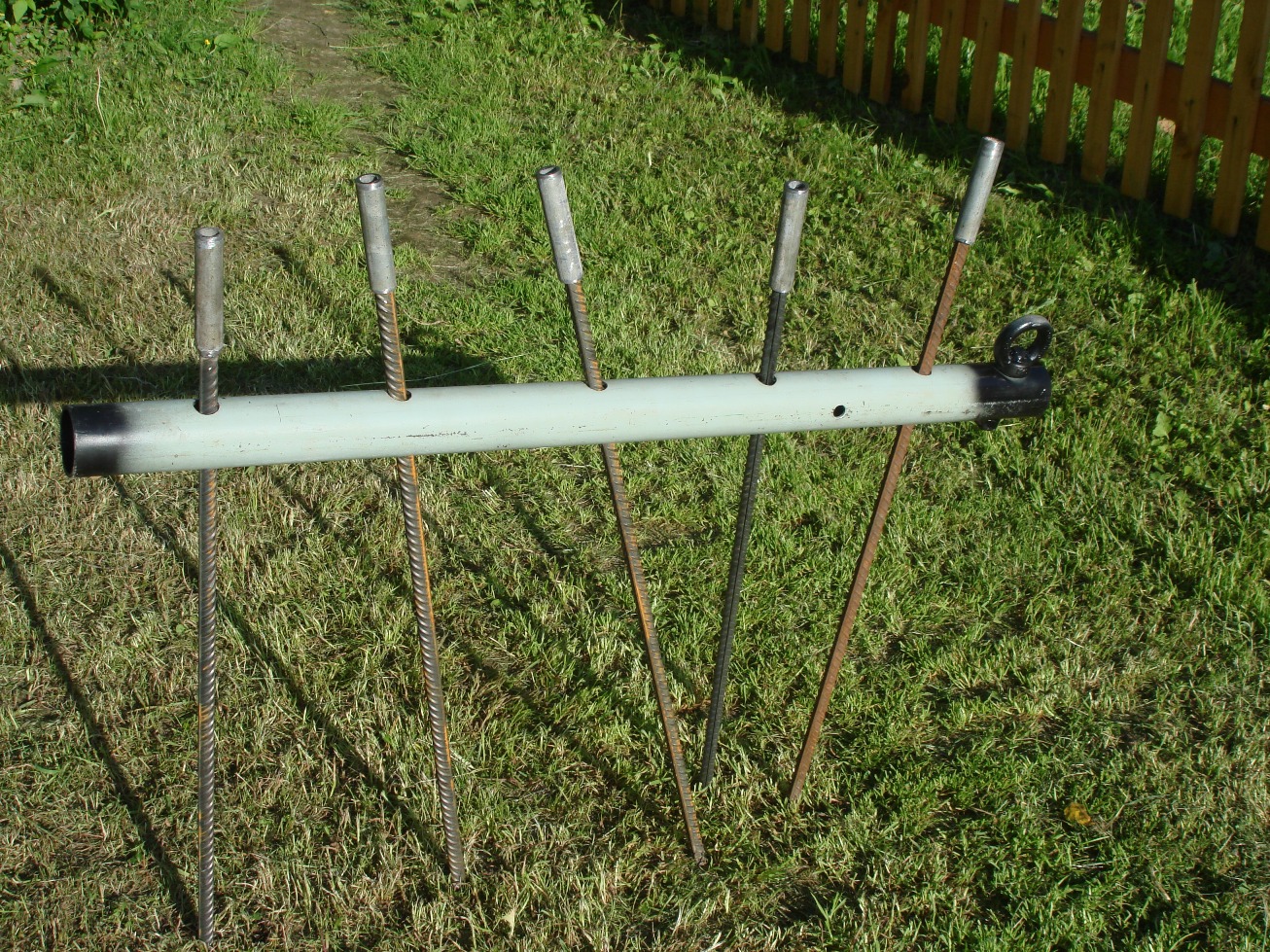

После вот такой засады
соорудил себе такой якорь.
домашний тест прошла на УРА. в забитом виде в мягкую дачную землю тянет машину на ручнике, на паркинге и ручнике не смог сдвинуть сил не хватает и мне и 4х тонной ручной лебёдке. А эта раскоряка даже не шолохнулась!
Залезу в говна(в небольшие) , испытаю- отпишусь.
