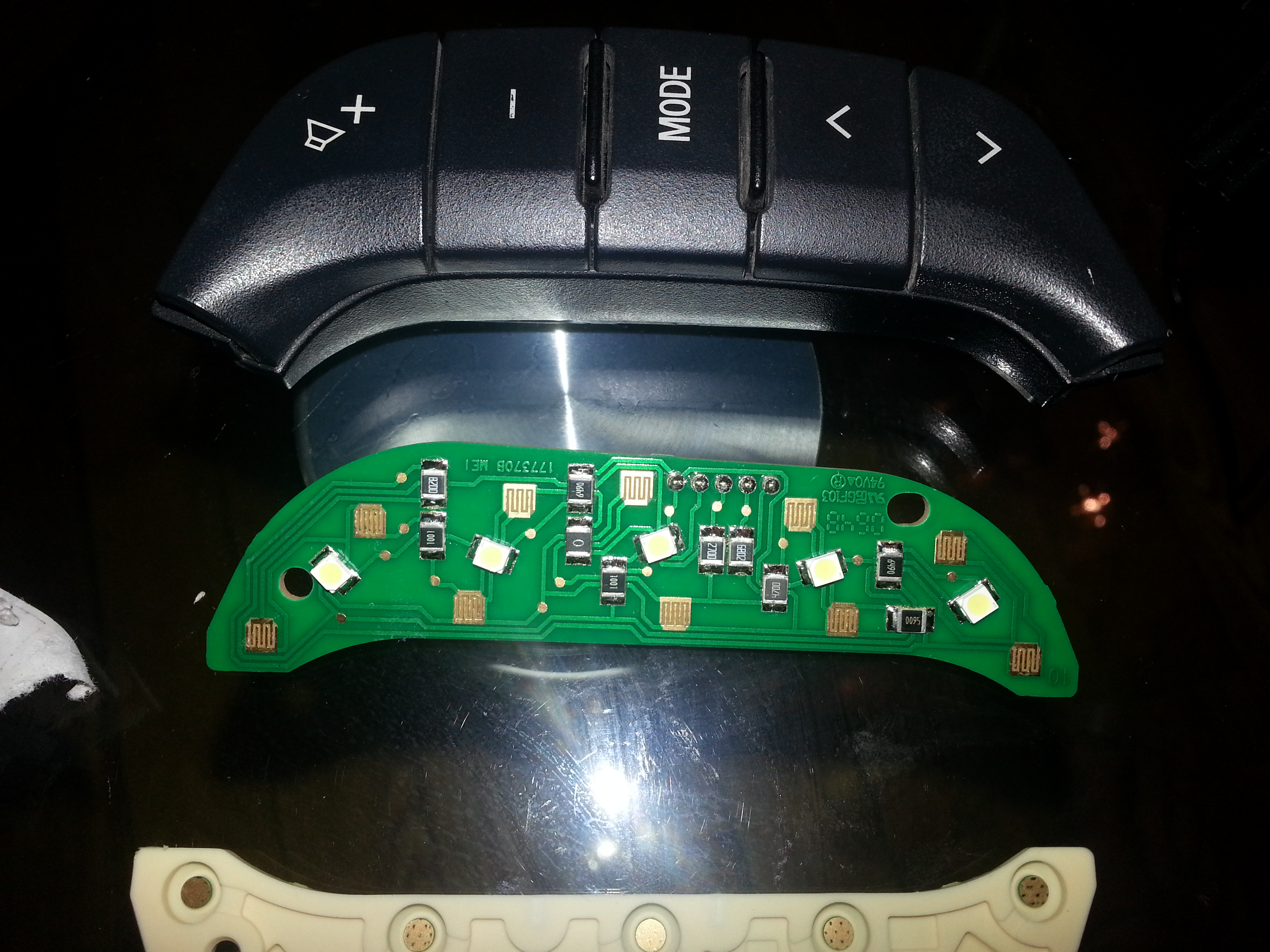

Привет ребята! Сейчас вот снял заглушку со своего араба. Разъем с проводом на месте.
Что меня удивило, это то что в этой заглушке не хватает всего лишь платы с кнопками. А так, корпус кнопок весь целый. Вытравить плату, напаять кнопок с резисторами, напечатать красивые кнопочки на 3д принтере.
Опыт у меня есть, 3д принтер сам собирал, на прошлой машине делал кар писи, переделывал панель, выводил кнопочки нарезанные лазером, было красиво, как заводское. Хочется и эти кнопочки сделать самому. Могу заказать, но не интересно. Хочется именно самому.
Для этого мне нужна ваша помощь. Надо чтобы кто-то снял свои кнопочки, сфоткал, измерил номиналы резисторов и накидал простую схему. Короче нужен такой же любитель самоделкин как я, только с кнопками.
Кто-то тут уже разбирал кнопки круиза, фотки гдето тут были. Как я понял принцип работы в измерении сопротивления, включенного последовательно с кнопкой.
Помогите ктонить пожалуйста, 20 минут времени. снять, раскрыть и сфоткать...

how_eee
- Сообщения: 9
- Зарегистрирован: 08 авг 2012, 22:50
- Двигатель:: 6g72
- Мой автомобиль(и):: p4ajero 4
Re: Радио и кнопки на руле
Спасибо, но мне кажется я видел именно эти фотки, к сожалению они от круиз контроля.
Внутреннее устройство боле менее ясно. Важнее номиналы резисторов. Какие кнопки и через какие резисторы подключены к выводам.

how_eee
- Сообщения: 9
- Двигатель:: 6g72
Может кому-то понадобится. Номиналы резисторов написаны.
Как видите разница с кнопками круиза в том, что платы и резисторы абсолютно разные. И контактов пять а не четыре.
