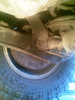

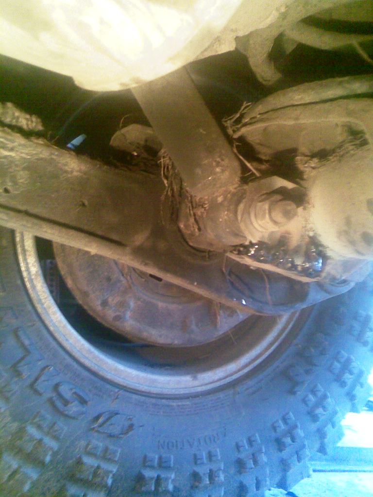

Кстати, что скажешь? (в личку не вставляется)

Осталось закинуть наверх рычаги и срезать бульбу моста и клиренс будет как на "вояках". ::-D:
У тебя аммо и рычаг одним болтом прикручиваются или разными?
На фото не понятно.

Хорошая идея! Надо подумать. ::-D:
Конечно одним.

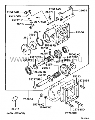

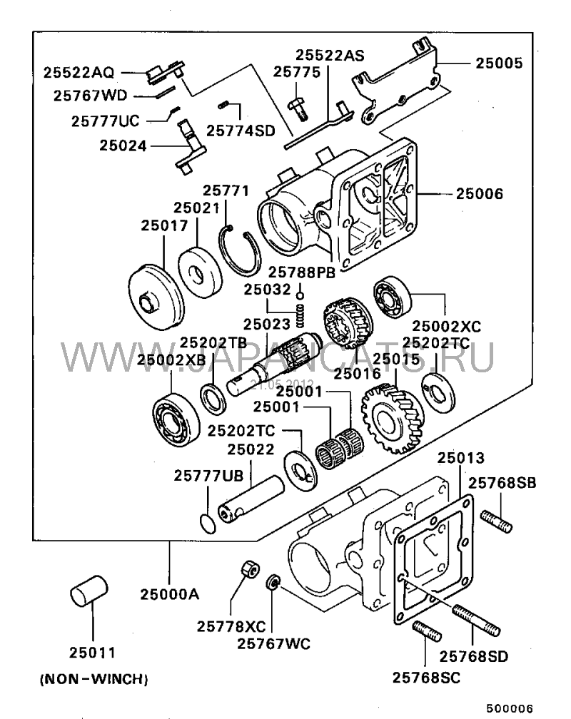

Всем привет! нужна не большая помощь, поставил лебедку, одного девайса не хватает, на картинке № 25005. мог бы кто-нибудь, кто имеет в наличии мех. лебедку сделать эскиз этого кронштейна, а самое главное , интересует расположение крепления торосов относительно отверстий для шпилек крепления...
