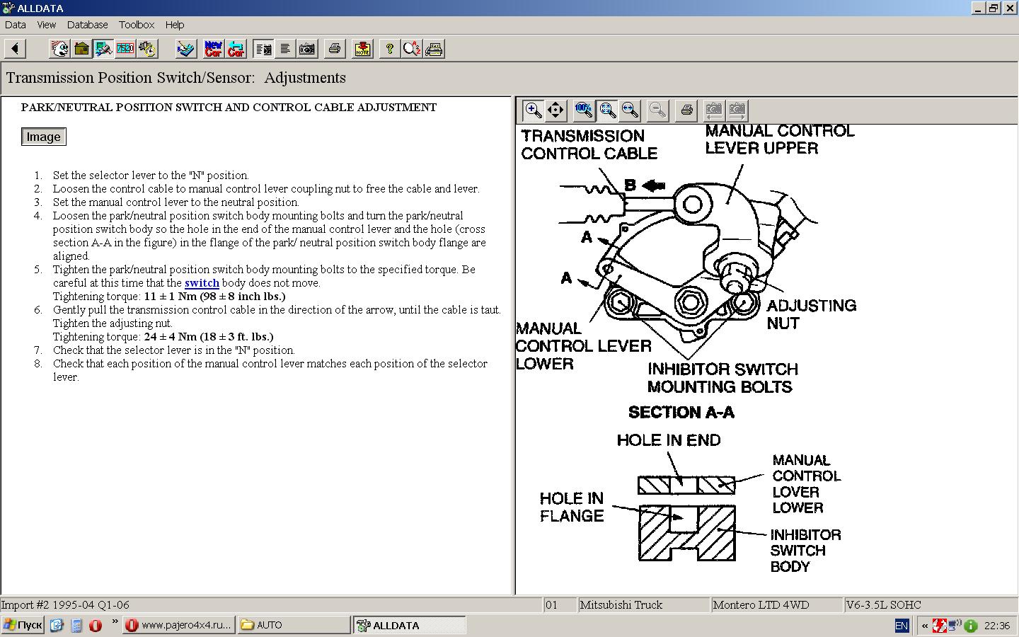

ну там какбы фигня с ложбинкой в которой есть запас, точнее был, а где эти винты? Я в принципе думал что там как в ручнике, есть винтик, а можно и колодки подтянуть если винтик до упора. Где искать и как крутить?SNOOPER писал(а):Там надо не гаечку крутить. А два винта на 10 ослабить и повернуть ингибитор. Гаечка просто крепёж рычага к валу.

Вот гляди.flintziba писал(а):ну там какбы фигня с ложбинкой в которой есть запас, точнее был, а где эти винты? Я в принципе думал что там как в ручнике, есть винтик, а можно и колодки подтянуть если винтик до упора. Где искать и как крутить?SNOOPER писал(а):Там надо не гаечку крутить. А два винта на 10 ослабить и повернуть ингибитор. Гаечка просто крепёж рычага к валу.

Которые inhibitor switch mounting bolts? Эту картинку я видел, но вроде чето другое крутили.

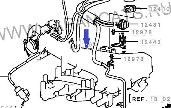

МОЖНО фото??? что за штуцер, где шланг???polic писал(а):Победа! Все-таки удалось найти причину ошибок 170 и 173. В МОЕМ случае, причина была в подсосе воздуха из тонкого шланга, который с одной стороны подсоединяется к штуцеру впускного коллектора. Этот штуцер направлен в сторону кузова (штуцерок почти не видно), а вторая сторона шланга подсоединяется к трубке на кузове. Так этот шланг был надорван пополам и через него и сосало воздух. Шланг поменял, ошибки сбросил. Обороты держатся стабильно, вибрация и "колбашение" прошли.

МОЖНО фото??? что за штуцер, где шланг???[/quote]
Сфотографирую завтра. Сегодня даже мобилы не было.
А штуцер примерно в этом месте немного ниже - стрелкой указан

Если тот, который такой шгланчик примерно 25см в длину, и идет в сторону кузова, а там в металлическую (алюминиевую) трубку надевается, которая вниз уходит, то осмотрел его, повреждений не нашел ((( там на этом шланчике еще какая-то толстая резинка болтается...polic писал(а):Сфотографирую завтра. Сегодня даже мобилы не было.

Если тот, который такой шгланчик примерно 25см в длинну, и идет в сторону кузова, а там в металлическую (аллюминевую) трубку надевается, которая вниз уходит, то осмотрел его, повреждений не нашел ((( там на этом шланчике еще какая-то толстая резинка болтается...[/quote]flintziba писал(а):Сфотографирую завтра. Сегодня даже мобилы не было.polic писал(а):МОЖНО фото??? что за штуцер, где шланг???
Он самый.
Он самый. Но искать все равно надо подсос. Лямбды отпадают. Они эти ошибки не дают. Топливо отпадает. Или подсос в прокладках, или шланги. Я снимал и ДПДЗ и ДХХ - ничего не меняло.
Чудес не бывает - если менял свечи и провода (это я про себя), то после замены ни форсунки и ЛЗ вылететь не могут. Форсунка может лить, может не быть распыла, нет нормального давления - засрана, ЛЗ может не давать правильные показания. Это я в свое время все проходил - но ни в одном из случаев не было этих двух ошибок. Перевел с импортных сайтов на всякий случай ошибки 170 и 173 - там конкретно 170 - нарушена система приготовления правильной смеси банк 1. 173 - нарушена система приготовления правильной смеси банк 2. За дословный перевод не ручаюсь, но ничего не сказано ни про давление топлива, ни про форсунки.
Правда один спец по моторам сказал, что неправильная затяжка металлической прокладки, т.е. затяжка не по схеме и не по динамометрическим параметрам приводит к перекосу. Увидеть невозможно, но мотор работать чисто не будет. Надо искать.
