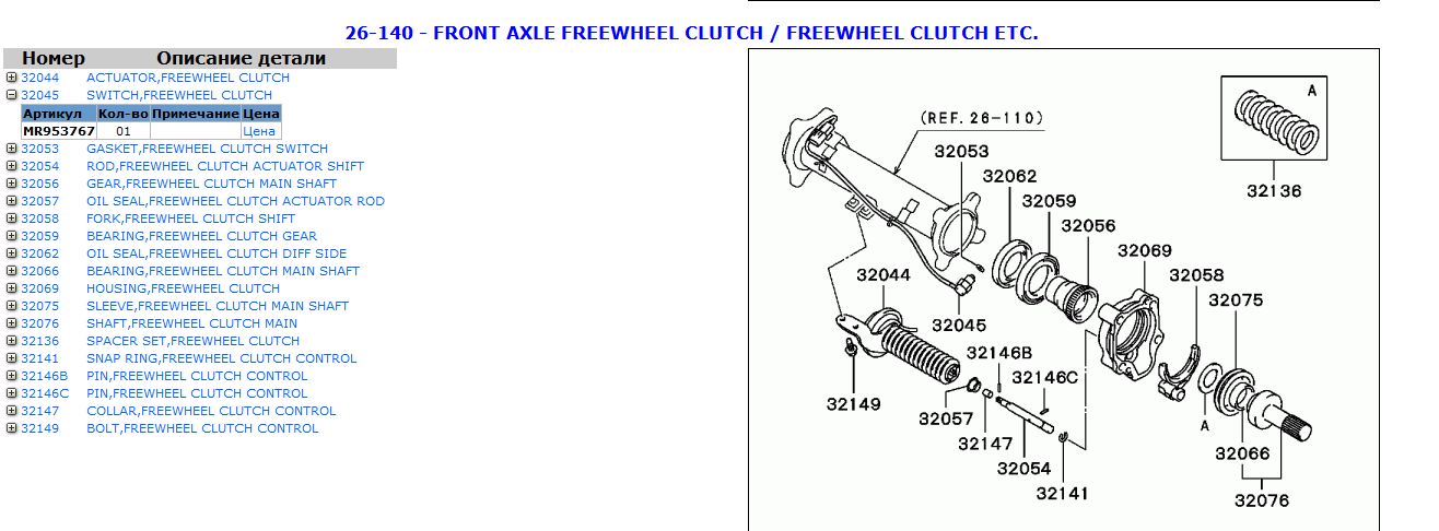

HiTEX за инфу спасибо , вот номерочек , для всех остальных , Mitsubishi MR 953767 Датчик муфты свободного хода.
P.S. Сегодня по ездил на всех 4-ёх режимах , как было по советовано выше и проехав 30 км по городу , ошибка себя не проявила , если завтра будет тоже самое , то переодическая эксплуатация на всех режимах раздатки , будет в некоторых случаях средством профилактики данного не дуга раздатки.
P.P.S.
Вот что написано по этому поводу в сервисной книжке
P.P.S.
