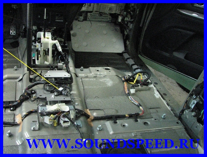

Думаю, что вся наша система стабилизации и курсовой устойчивости работает корректно, но очень чутко реагирует на положение передних колёс и в зависимости от этого принимает решение, душить двигатель или нет.
Была на авто.ру тема, что при отключении акку нужно "обучать" систему стабилизации/курсовой устойчивости, если в момент отключения колеса стояли не прямо. В Рольфе мне тоже подтвердили это. Возможно, причина такого поведения системы - не проведенная "калибровка" после отключения акку, установка музыки/сигнализации/шумка - все это делается с отключением питания...

если до отключения АКБ руль установить в замок то каллибровка со слов диллера не требуется.А вот нарушение калибровки при выкрученных хоть на немного колесах (если АКБ посадили)при попытки запуска с заряднопускового устройства происходит стопроцентов.И ВООБЩЕ!МНОГОУВАЖАЕМЫЕ ВЛАДЕЛЬЦЫ П4-УБЕДИТЕЛЬНАЯ РЕКОМЕНДАЦИЯ ДЕМОНТИРОВАТЬ ПРЕДОХРАНИТЕЛЬ НА АУДИОСИСТЕМУ ПРИ ПОСТАНОВКЕ АВТО В СЕРВИС :wink:
как вариант проверьте(вынув подстаканники на консоли видим два самореза и два в коробе подлокотника)откиньте подлокотник и проверьте надежность крепления вышеуказанного датчика...

TEAM SoundSpeed писал(а):вынув подстаканники на консоли видим два самореза и два в коробе подлокотника)откиньте подлокотник и проверьте надежность крепления вышеуказанного датчика...
:smt025 ...зашибись утро началось... :D ..."...выньте РАЦИЮ из подстаканников :shock: ,...и проверьте: закрутили ли МЫ болты на ДАТЧИКЕ..." :smt044
TEAM SoundSpeed писал(а):я лишь могу дать технические комментарии
..."КОМПАС" то , какое отношение имеет к "углу поворота ( ... передних :lol: ) колес?!... :D ...для ЭТОГО другой сенсор есть...в рулевой колонке... :D

:smt025 ...да "компас" это образно... :D ...щаас песня не на тему:"...G AND YAW RATE SENSOR"...а новый куплет:"...STEERING WHELL SENSOR"... :lol:

ценю ваш саркастический юмор... :wink: ну коль на то пошло рассмешите пипл ответом на вопрос по предмету "зачем мы откручивали сей датчик"клоун Вы наш ненаглядный.. :wink:
