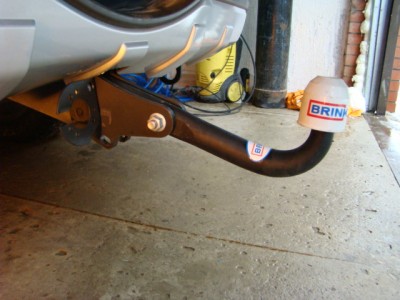

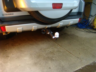

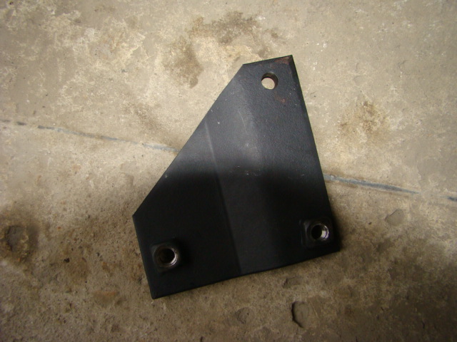

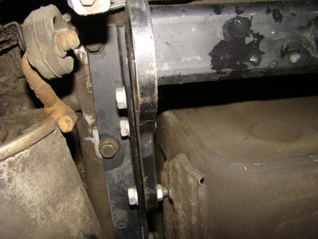

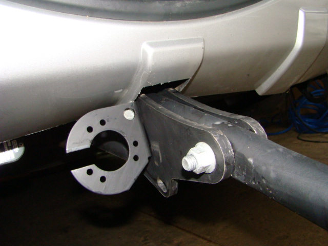

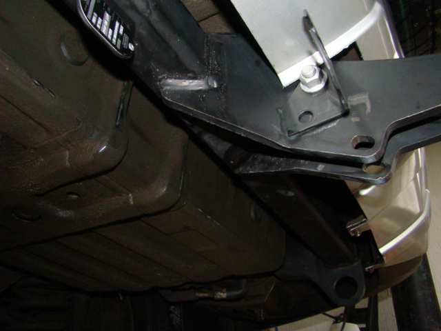

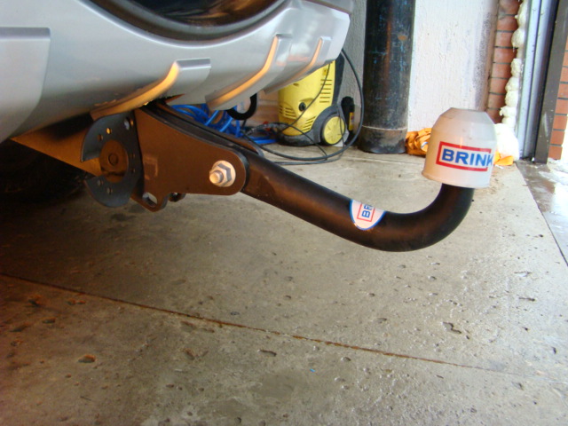

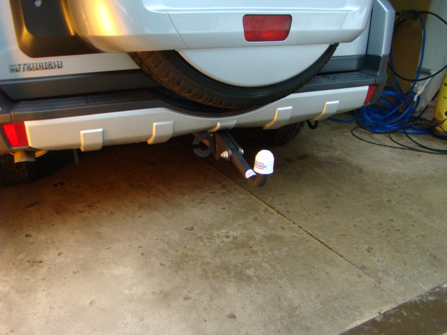

Купил и поставил себе BRINK (код470500) - 8500 тыс.

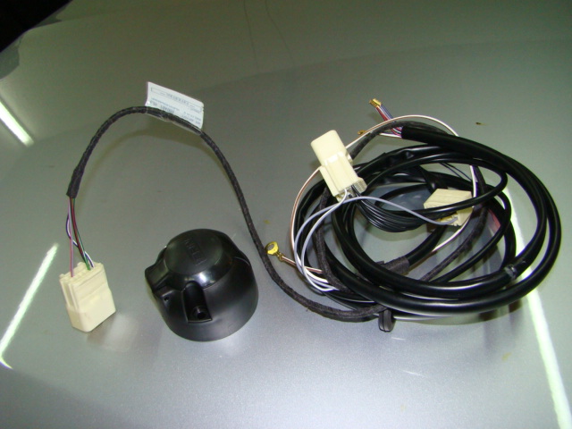

Купил также фишки(электрика) на поджеро - 4000 тыс.
Какой геморой - не подходят шайбы по размеру с болтами (шаг резьбы разный) ,не хватило 2 шайб + 6 болтов,пришлось поставить старые так как в теле тоже другой шаг резьбы.(не понятно как они собирали шайбы, гайки, болты на заводе (все гермнт. упаковано в заводск. пакете)). Дополнительные 2 детальки ниже сфотографир. не нужны.
Надо выпиливать часть бампера.
С электрикой еще не занимался. но по монуалу геморой тянуть провода.

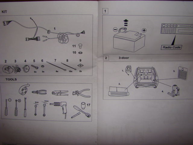

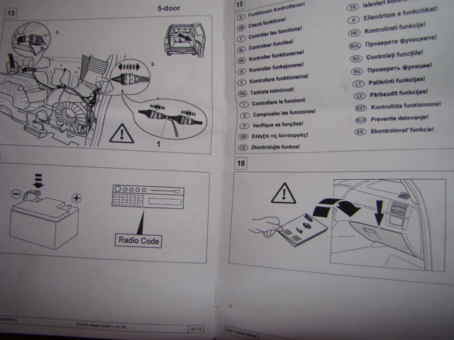

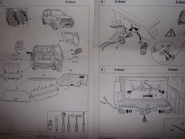

Re: фаркоп на паджеро 4

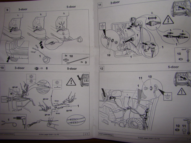

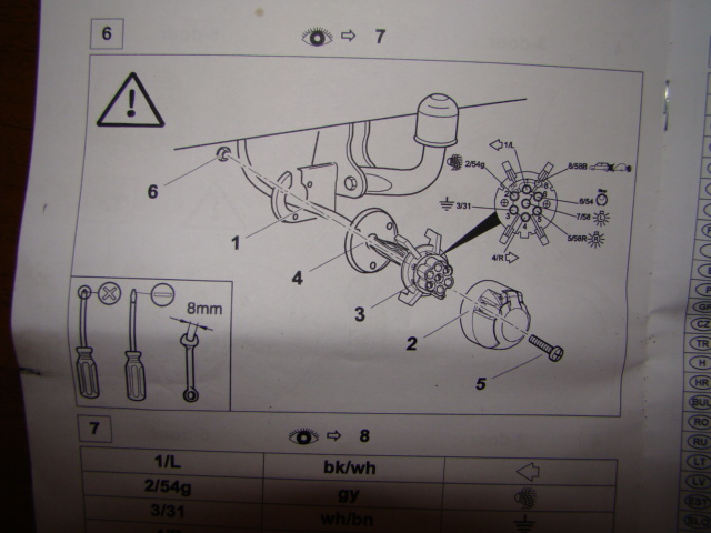

Вот вам для затравочки монуал по установки как-бы штатной проводки......хххх...
опаньки - Только чего-то не по очереди фотки прекрипил. пардонн.смотрите снижу на верх.
