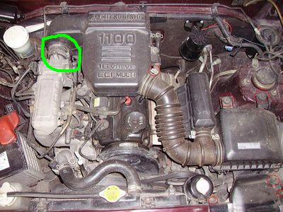

Скажите пожалуйста как называется резинка которую я обвел зеленым? а то воздух подсасывает надо поменять а как назвать незнаю.

Если та, которая на выступе в дроссельной заслонке, то это просто колпачок, под ней регулировочный винт холостых оборотов.
DRIVE89, как определил, что именно из под неё подсасывает?
У меня вообще её нету....куда-то делась.
Или ты имееш ввиду соединение воздушной хрени с дроссельной заслонкой?

Имею ввиду соеденения хрени с дроссельной заслонкойViRuZzz писал(а):Если та, которая на выступе в дроссельной заслонке, то это просто колпачок, под ней регулировочный винт холостых оборотов.

Странная фигня у тебя там, видимо колхозинг какой-то от прошлого хозяина..Не парься - обмаж герметиком.
У меня в этом месте всё нормально...хомутик потуже закрутил и всё норм.
Главное чтобы дальше по впускному тракту не подсасывало.
Кстати - ты почти земляк.

да там просто резинка уже заусенится начала, вот и подсасывает) У меня друзей много с Усть-Кута) незнал что у вас там такие машины водятся, запчасти наверно ваще не найдешь( в Иркутске можно даже не мечатать что то кроме фильтров найтиViRuZzz писал(а):DRIVE89,
