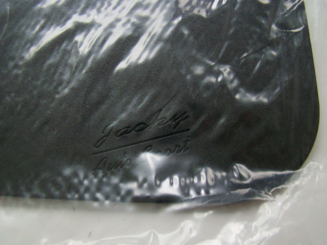

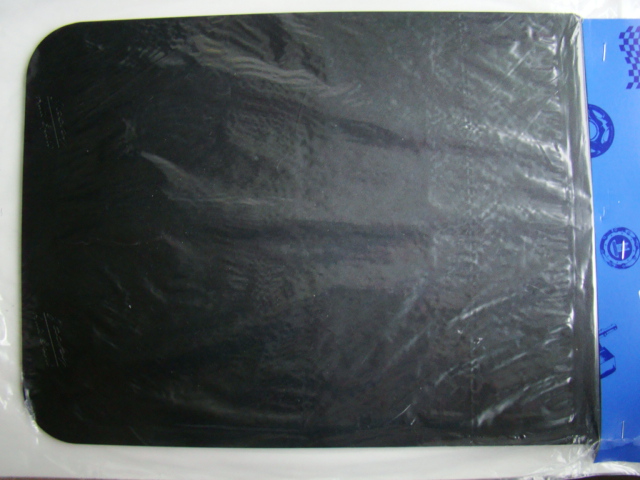

Прикупил с помощью очень хорошего человека Андрея :*THANK*: себе вот такие брызговички:
Материал похож на пластик, но мягче и гибче. Выкраивали по месту, стараясь максимально закрыть колесо по ширине и высоте и попасть в штатные точки креплений. Так-же делали выпуск края брызговика относительно оси авто-до края подножки.

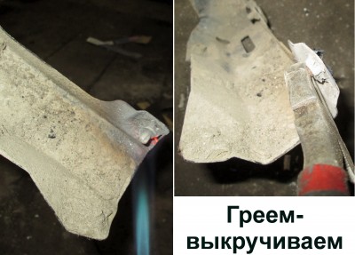

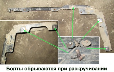

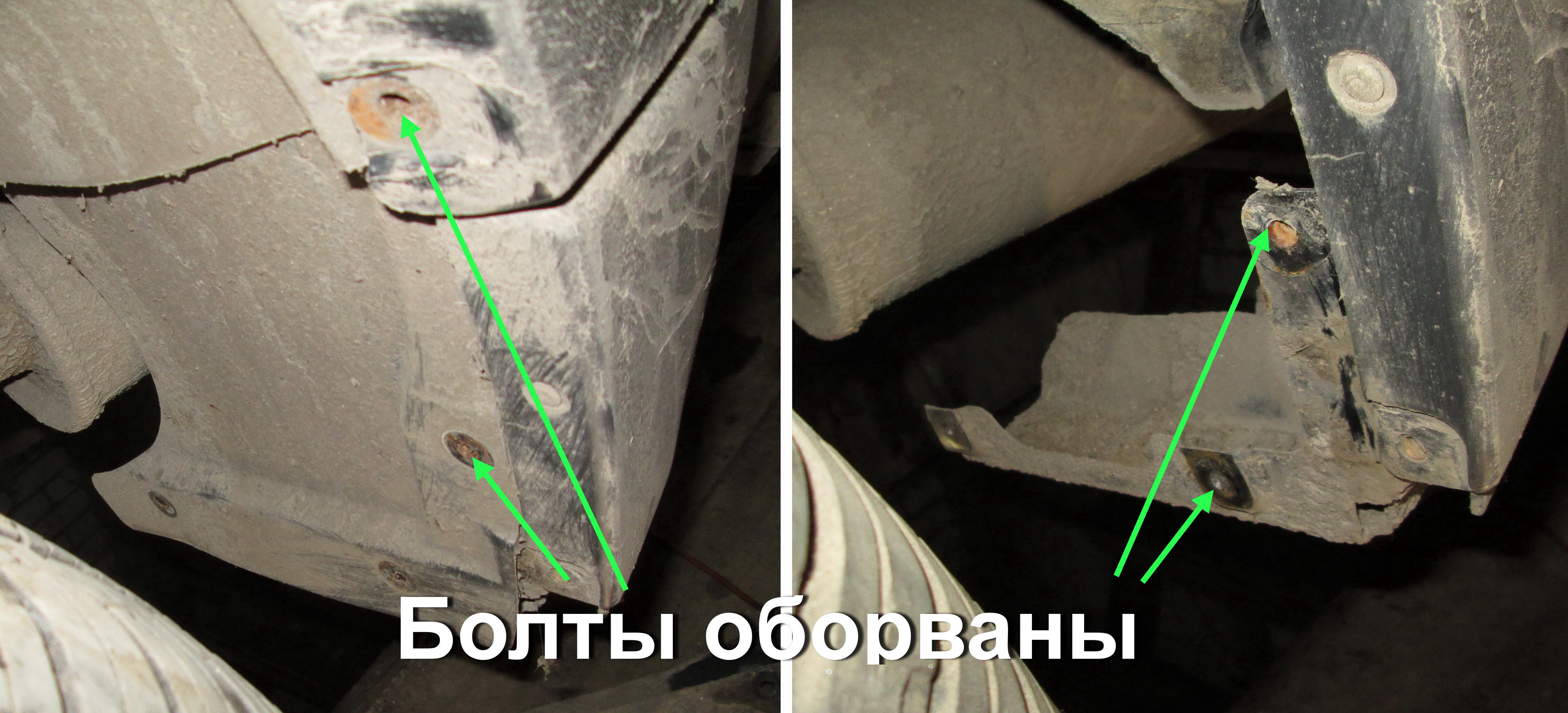

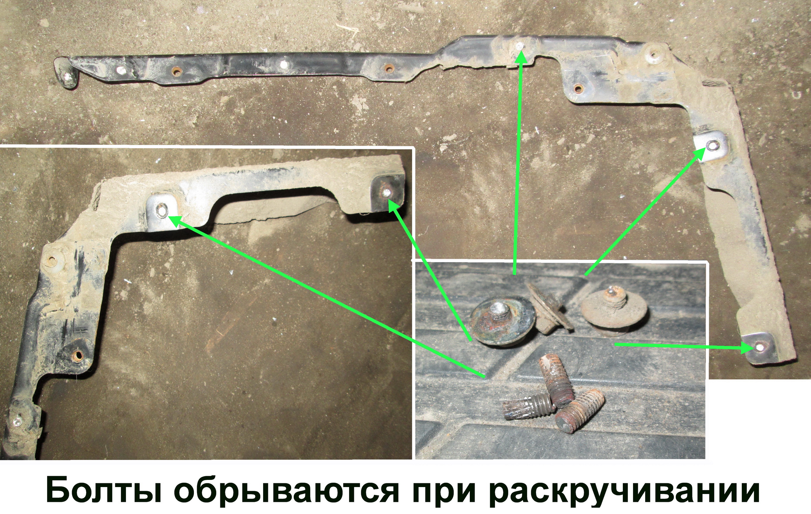

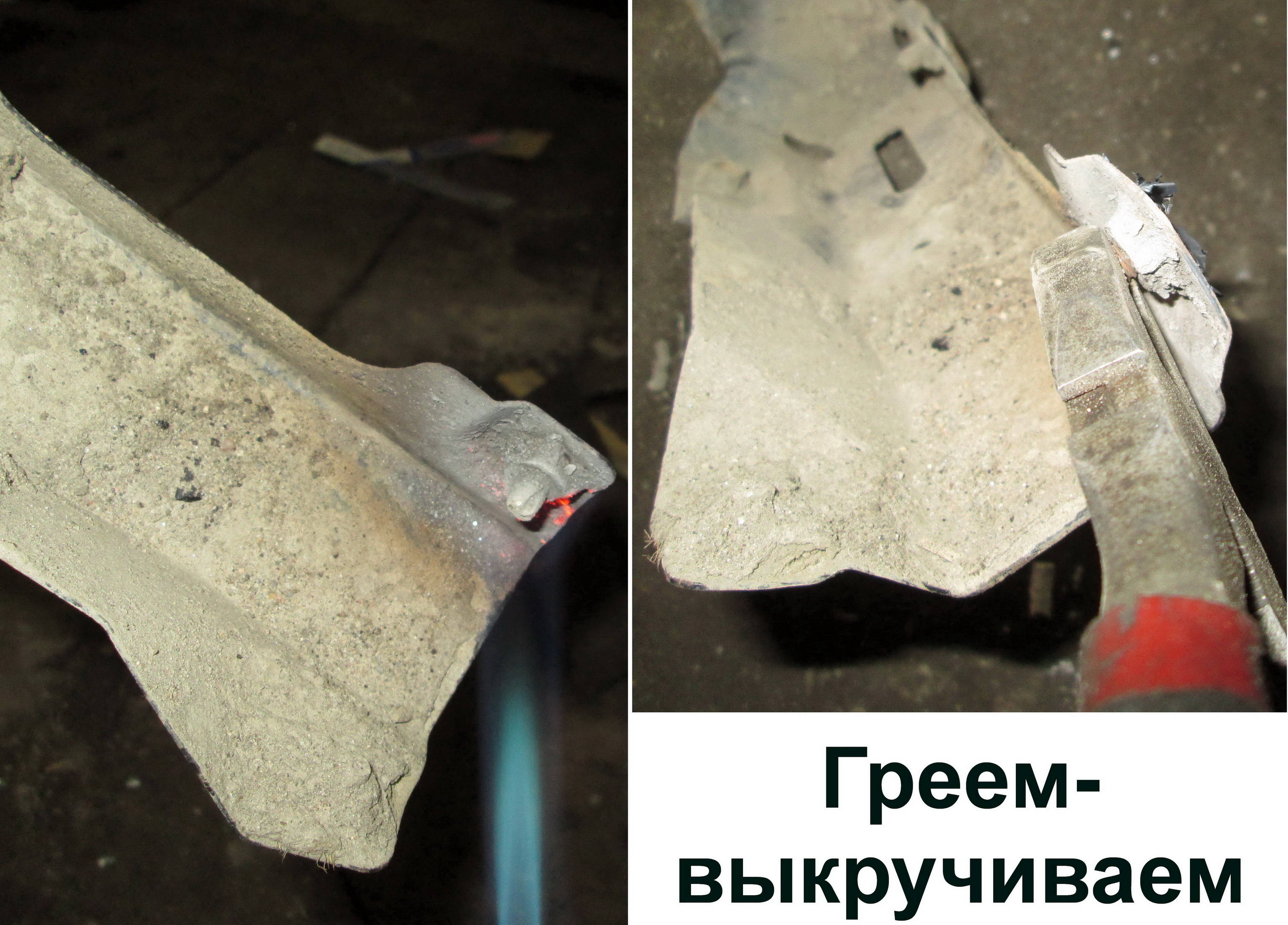

Не обошлось, к сожалению, без засады. Болты, крепящие штатные брызговики приржавели и очень бодро свернулись, оставив в теле металлических рамок (кронштейнов) свои тела. Высоцкого, не иначе, наслушались. ::-D:

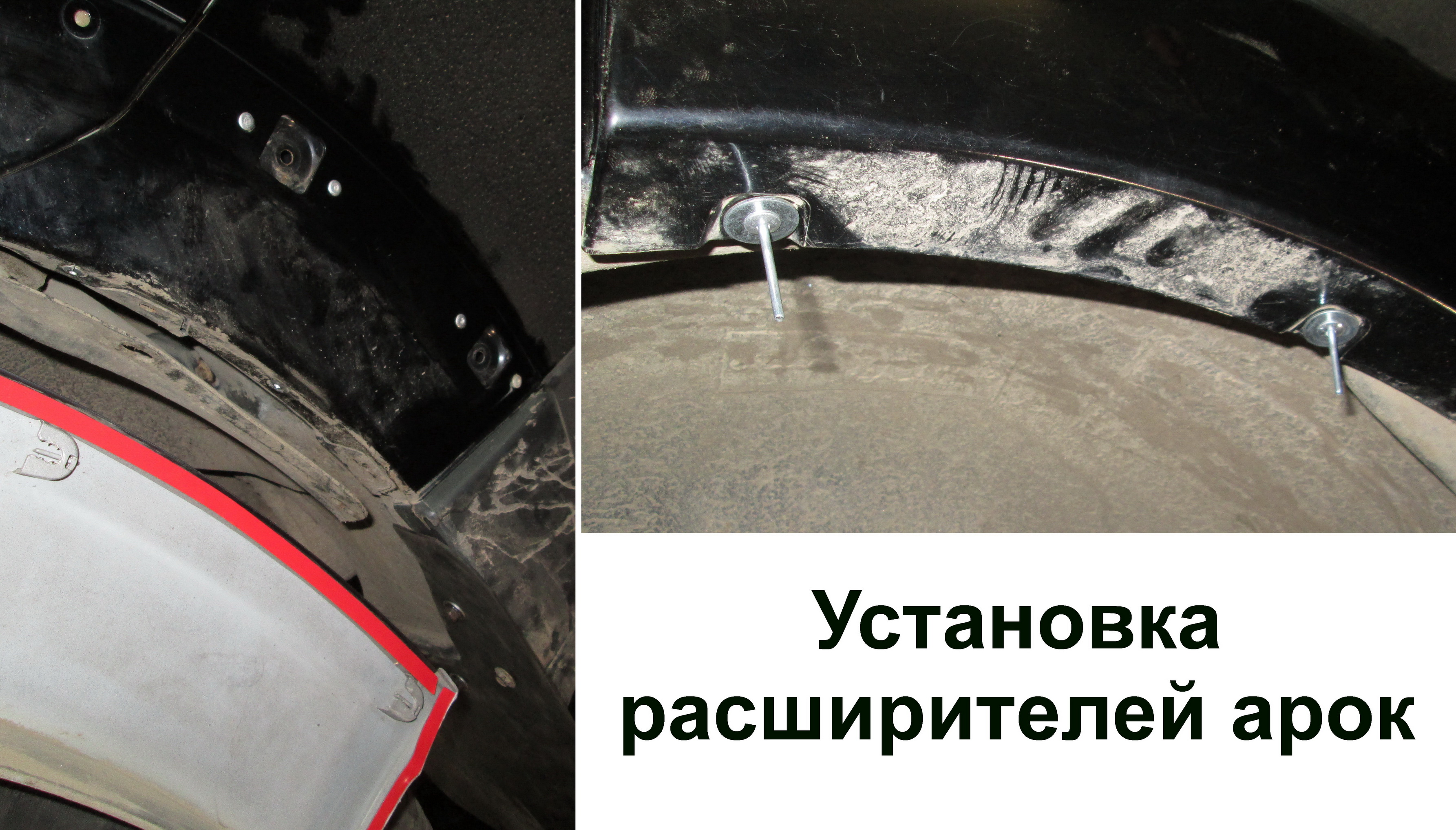

Для их извлечения пришлось задние рамки вынимать полностью-иначе там не подлезть. Заклепки высверливали, расширители арок снимали с пистонов и скотча.
Болты грели-вынимали,

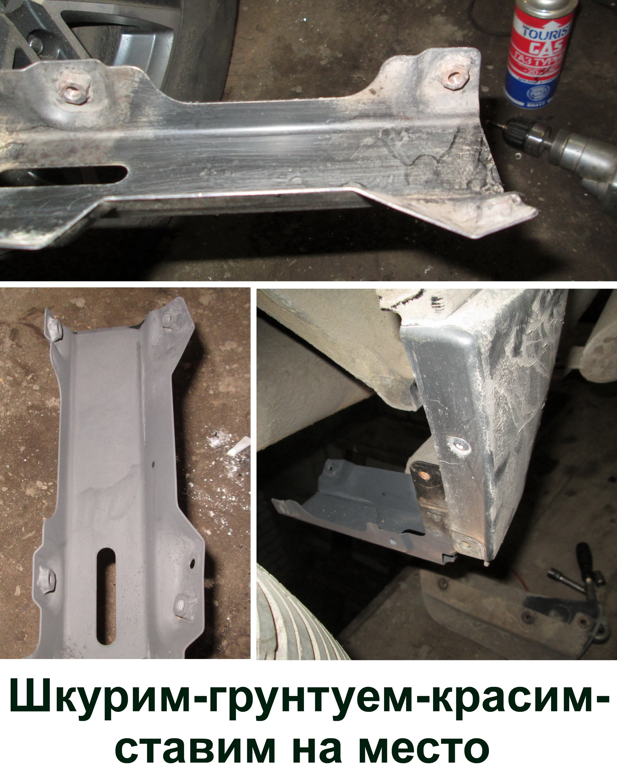

рамки шкурили-грунтовали-красили:

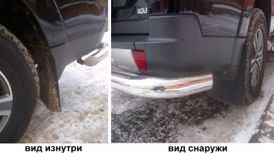

Затем-сборка в обратном порядке. Самое проблемное: подготовка расширителей к наклейке (удаление остатков скотча, зачистка, обезжиривание, наклейка нового скотча). Пистонов парочку заменили в процессе.

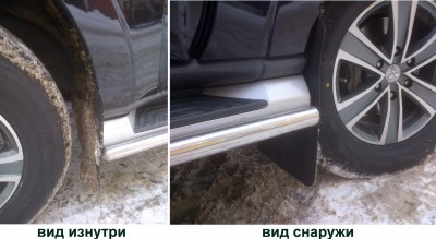

При закреплении брызговиков максимально использовали штатные болты, саморезы-по одному на каждый брызговик (в верхней части), саморезы вкручивали в спец. металл. скрепки.

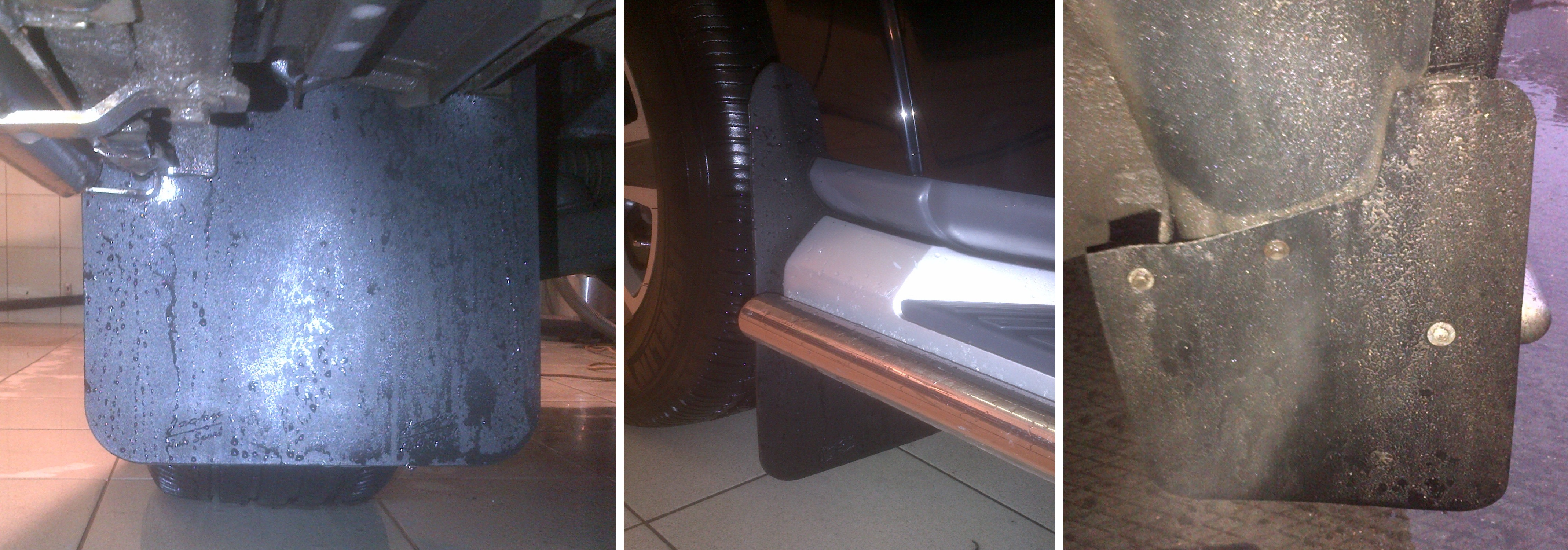

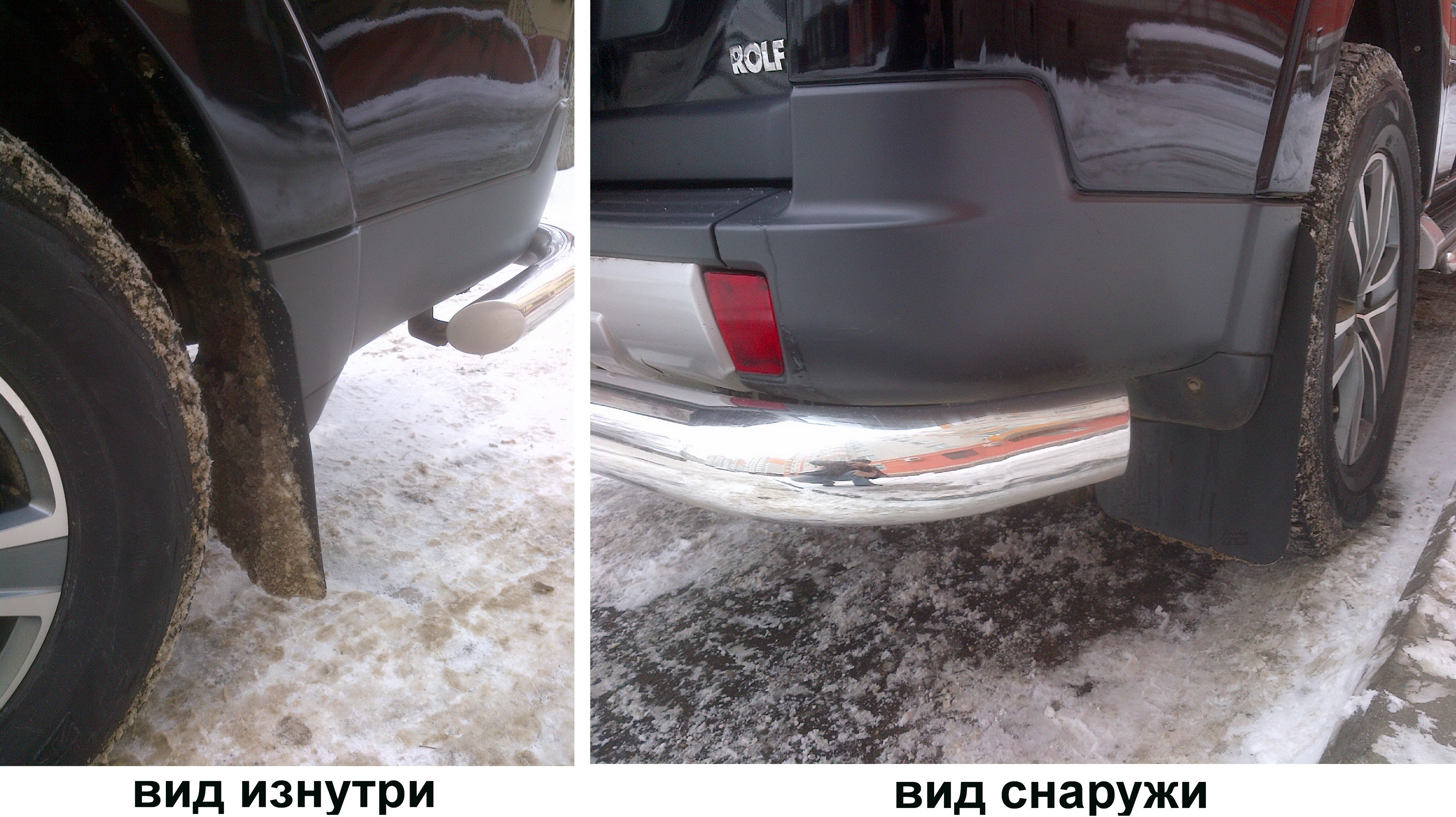

Результат:

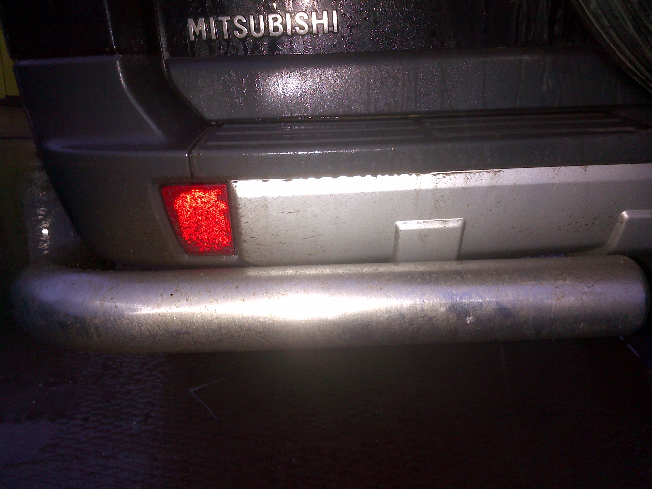

Очень радует! В глаза совсем не бросаются, работают отлично. Ощутимо уменьшилось забрызгивание пятой двери, но больше всего удивили катафоты заднего бампера (они у меня светодиодные и запараллелены со стопами)-в слякоть, что была (и есть) все последние две недели, они-чистые!

Какая толщина и сколько пластин в комплекте? Ширина-высота, как я понял, достаточная и даже нужно подрезать?
Я с новья поставил какие-то ( удалив надписи ацетоном, и смазав болты), но они коротковаты ( пескоструит начиная с 3-го кронштейна крепления подножки) и края летом загнулись. Заменил бы на такие же, но купить можно только в Финляндии?
Можете подсказать место, название магазина? Буду признателен за ответы.

Толщина 2 мм, в комплекте 2 брызговика. Длину/ширину не помню, могу поискать эти параметры. Можно ли купить не в Финляндии? Не знаю. Покупались в Мотонете http://www.motonet.fi/fi/tuote/401261/R ... acky-musta Этих магазинов около 25 штук по всей Финляндии, выбирайте, кот. удобнее- http://www.motonet.fi/fi/tavaratalot . У них есть и интернет- магазин, но "шипят" ли в РФ- не узнавал.

Толщина 2,5мм, в комплекте 2 шт.
BOB51 писал(а):...Ширина-высота, как я понял, достаточная и даже нужно подрезать?...
Ширина 300мм, длина 400мм. По размерам они меньше тех, выкройки и размеры которых выкладывали в этой ветке DVostok и homekrol. Идеально, наверное, сделать все как в оригинальном каталоге, но идеал, как водится, недостижим. ::-D: Но эти отлично работают! :*THUMBS UP*:

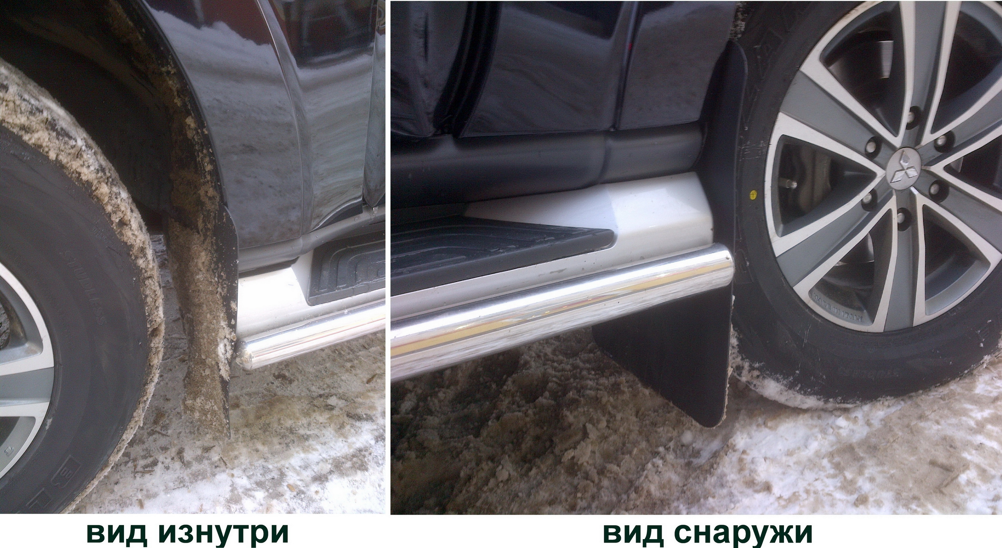

Доброго времени суток! :*HI*:

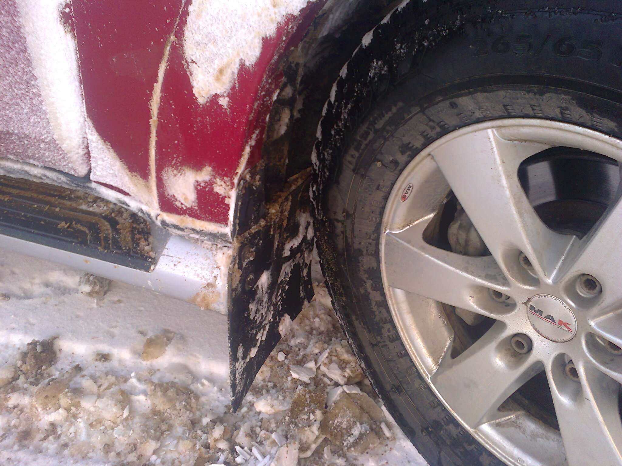

Тема, конечно, простецкая, но такая показательная, что не удержался от пары фото:
На днях был на мойке, после которой по снежно-реагентной каше покатался. Вывод-брызговики не просто работают, они mast have однозначно! И подножка чистая, и бампер задний и следом едущему приятно. :*THUMBS UP*:

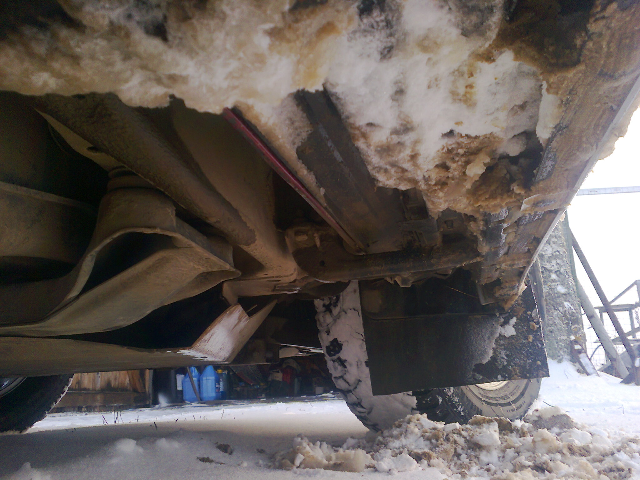

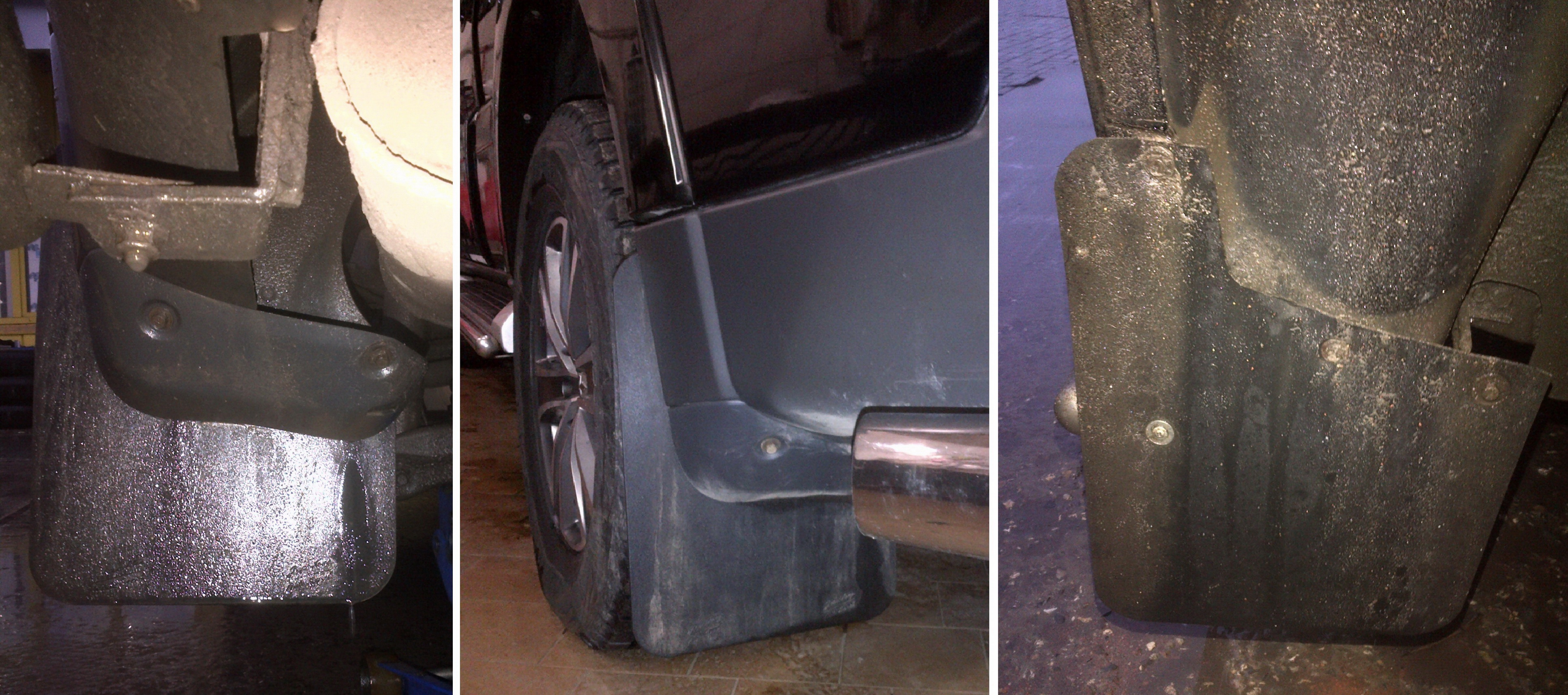

Самый хороший материал для брызговиков это прорезиненая лента от транспортера,та что с нитками ,дальше НОЖ,и вы в качестве ДИЗАЙНЕРА.Ей не страшны ни мороз ни сугробы,переживет ваш автомобиль если не оторвете с тем местом к чему она прикручена.А дизайнеры ,так они как модельеры решили что все на следующий год должны ходить в кедах зимой, -смотрите рекламу!

Аспекты дизайна судить не берусь- уж больно тонкое это, а вот по верхней фотке исполнителю дизайна "из ленты для транспортёра" надо лапы оторвать)))) Ну или на бумаге сначала потренироваться))) Ну или у меня со зрением проблемы, косит уж слишком)))

Передние пластиковые штатные недо-брызговички лучше снять, они к увеличенным не кактят ни изнутри, ни снаружи. И так и сяк прикладывал-лишний рудимент. А вот задние вполне себе на месте, с дополнительными резиновыми гармонируют.

Lebed писал(а):Аспекты дизайна судить не берусь- уж больно тонкое это, а вот по верхней фотке исполнителю дизайна "из ленты для транспортёра" надо лапы оторвать)))) Ну или на бумаге сначала потренироваться))) Ну или у меня со зрением проблемы, косит уж слишком)))
Со зрением проблемы,посмотри на крепление подножки,она паралельна брызговику,да вся машина по отношению к брызговику.С лапами у меня всё в порядке! ::-D:
