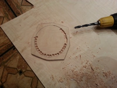

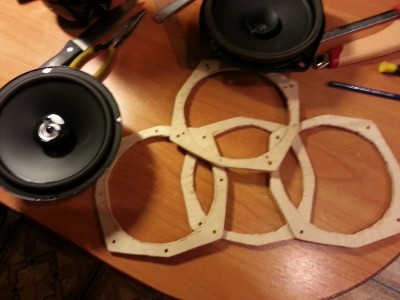

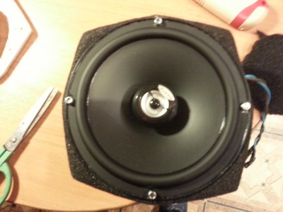

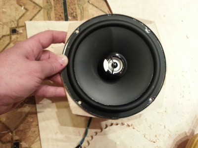

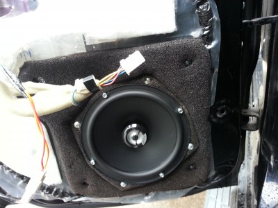

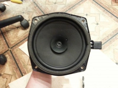

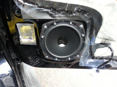

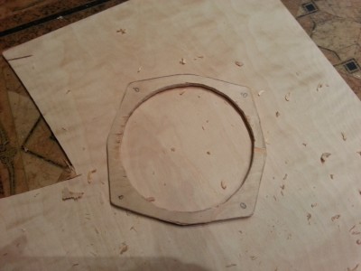

Сегодня поменял штатную акустику на hertz 17 см (6.5). Вперед поставил разнесенку, на зад каоксиал. Два дня выбирал, слушал и пришел к выводу что указанные колонки звучат очень достойно и получше пионеров и jbl. На колонки закладывал бюджет 10 тыс. но вложился в 6 тыс., дороже варианты звучали так же. Вот ссылка на то что поставил http://hertz.tchernovaudio.com/good/DSK_170_3
Кстати родные динамики бумажные и на 15 Вт.
Для того, что бы поставить динамики в штатные места пришлось прикупить влагостойкую фанеру на 6 мм и вырезать проставки по форме родного динамика, на что у меня ушел целый вечер и пол ночи. Покупать готовые проставочные кольца безссмыленно т.к. они толстые и не встают в родные места в задних дверях и динамики начинают упираться в колодцы в обшивке. Видел фото отчет установки с проставками в виде колец от Автолокер, но предполагаю, что подпиливали или отламывали пластиковые колодцы на обшивке.
Т.к. родные разъемы уже не годились были куплены разъемы в магазине автозапчасти и подсоедины к динамикам и проводке.
Кабель остался родной т.к. заводской идет сечением 1.25 кв/мм и работает без потерь до 50 Вт.
По сравнению со стоковыми колонками звук изменился очень кардинально. Так же в процессе замены колонок была сделана вибро изоляция дверей внутри и снаружи, пластиковой обшивки. Была установлена внутренняя тепло-шумо изоляция, поставлен акустический экран и покрыта пластиковая обшивка шумо поглотителем.
Кстати что касается полярности... во всех дверях провода имеют разную расцветку
что бы вычислить + ориентируйтесь на провод который подходит к родному разъему динамика с защелкой. Т.е если смотреть на разъем на одном торце есть фиксатор(защелка) с его стороны и есть провод с полярностью +
В отличии от общей практики динамик крепился к проставке не саморезами, а болтами М4 на 9 мм с потайной шляпкой и кантрящимеся гайками. Такой вариант крепежа позволит сохранить прочность при больших вибрациях в отличии от саморезов.
