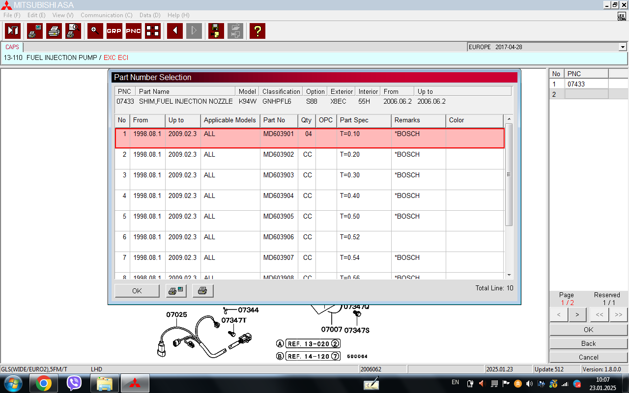

А каталожные номера регулировочных шайб в форсы ни кто не знает???

Распылители в форсунки 4D56 и 4M40
Вот.

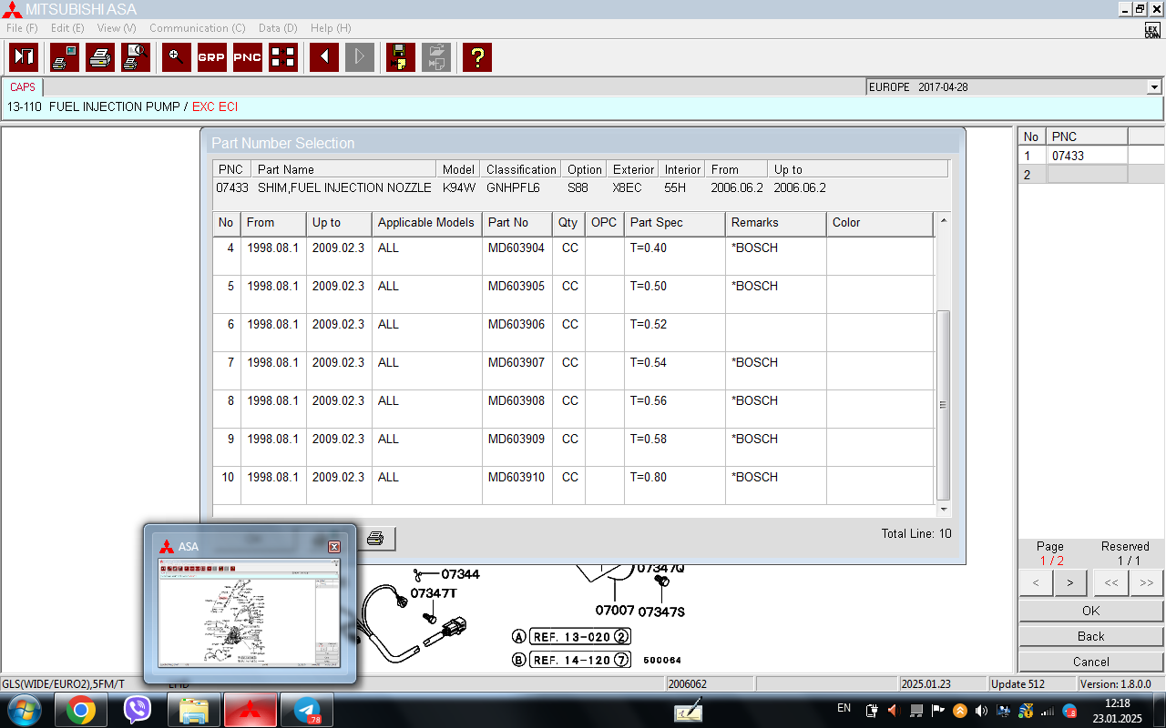

Сань, сдвинь табличку в низ.... наскока понял это доп шайбы. для "бутерброда"
Прошу.

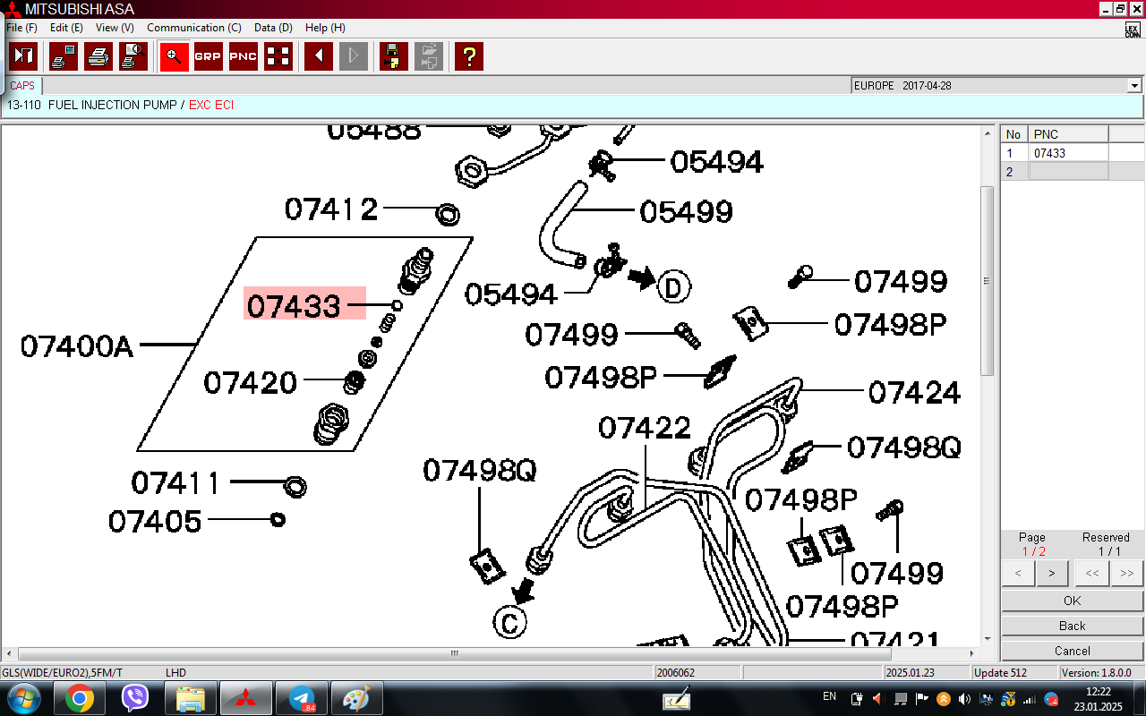

- FEDOR
Вот она на схеме
Да где она стоит я знаю, просто родные полще чем в таблице они 1.2 примерно
на сколько увеличивать шайбу в распыле к примеру 1.4 при давлении 130. что б поднять до 155 ??? в прошлый раз резал щуп и подкладывал под шайбу пр 015. но толщину шайб не запомнил
шайбы в магазине нашел . не бюджетно однако .за 7мм железа 400р
не охота наэбатсо с размером. да и ждать долго.
