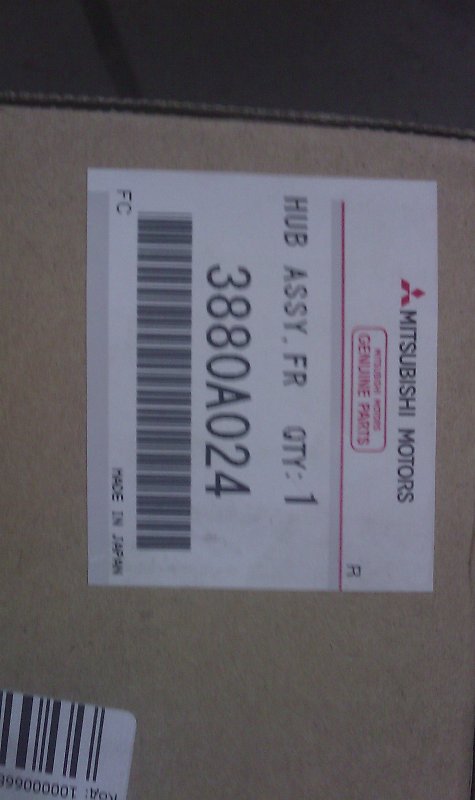

В опросе выбрал DPS.
Много разных запчастей от этого производителя покупал и устанавливал на несколько своих автомобилей. Всегда, хорошее качество и приятная цена.
Для сравнения:
Ступица передняя MITSUBISHI (3880A024) - 7 100 руб.
Ступица передняя DIRECT PARTS (MR594954) - 2 700 руб.
Для сравнения:

Разговаривал с компетентными продавцами про DIRECT PARTS... могут 2 недели проходить....могут 2 месяца...но дольше еще не былоРоско писал(а):В опросе выбрал DPS.
Для сравнения:
Дальше думаем сами

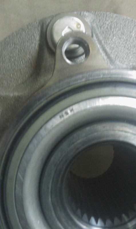

Комрады, подскажите плиз каталожный номер передней ступицы NSK, а то в Экзисте она есть и по нормальной цене ,но только менеджеры бояться её заказывать, ссылаясь на то, что может придти не ступица ,а подшибник ну вообщем тупят и советуют заказать самостоятельно. Так что если не сложно киньте номерок. Заранее благодарен всем кто откликнется

Игорь_Питер писал(а):Комрады, подскажите плиз каталожный номер передней ступицы NSK, а то в Экзисте она есть и по нормальной цене ,но только менеджеры бояться её заказывать, ссылаясь на то, что может придти не ступица ,а подшибник ну вообщем тупят и советуют заказать самостоятельно. Так что если не сложно киньте номерок. Заранее благодарен всем кто откликнется
Nsk 50KWH01E

Nsk 50KWH01E
А по этому номеру приходит ступица или подшибник? Вы заказывали сами по этому номеру?

Игорь_Питер писал(а):Nsk 50KWH01E

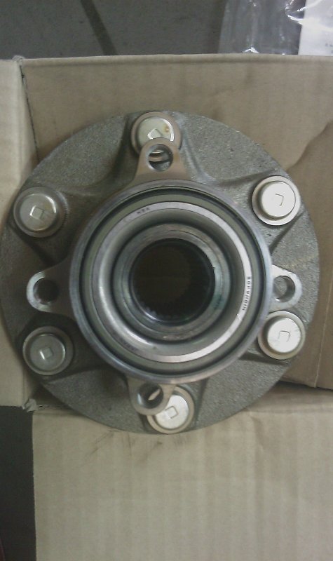

в пояснении к этому номеру,на экзисте есть фото ,которое публикую ниже,но так ли это в действительности - не знаю,т.к.не заказывал.

У меня Экзист не дает никаких пояснений,тоесть в графе "инормация"ничего не значится. Поэтому и ищу людей которые заказывали по этому номеру. А больше всего смущает наличие на том же Экзисте второго номера ступицы от NSK. 50KWH01M-Y-2CA01 Ступица колеса переднего
Nsk 50KWH01E Ступица колеса переднего
Поэтому "чё то я очкую"

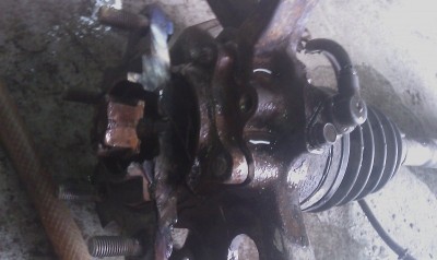

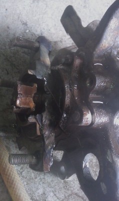

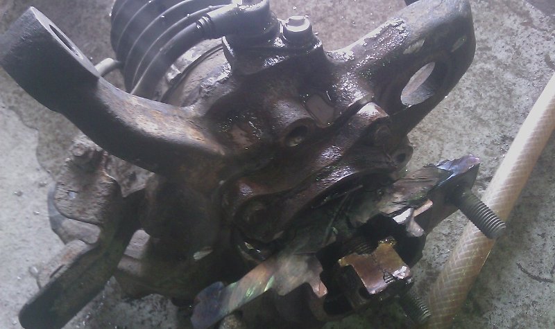

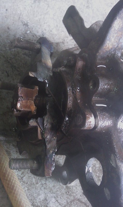

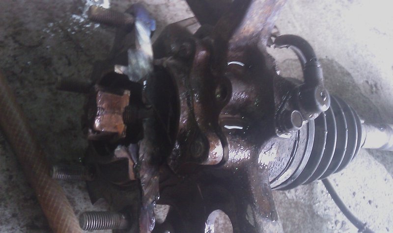

Вот решил в субботу тоже поменять надоевший подшипник.Стучал на кочках с месяц.Старый хозяин моего Моньки менял года полтора назад судя по заказ нарядам.На не оригинальные подшипники.Какие он поставил понятия не имею, номеров и других опознавательных не нашел.Но я прочувствовал всю прелесть снятия этого девайся в течении 7 часов.Что только не делали лили вдшку,стучали кувалдой,грели горелкой.Ступица отказывалась поддаться нашим уговорам.Она прикипела напрочь.Сняли весь привод.Было решено распилить болгаркой и попробовать по частям.Но и после распила она не поддалась.Не.... ну не самка собаки... а...?Нагревать сильно боялись из за датчика АБС.Но все же нагрели большой горелкой при выстукивание как не хотелось, но все же гранату убили при выбивании.Раскололи штырь.Жаль.Купил новую.Прилагаю фото отчет.Новый подшипник оригинал в коробке выглядит так.Не оригинал выглядит как картинки выше.В оригинале стоит подшипник NSK.Совет берите оригинал.Видел Директ партс за 3700 его отказываются ставить в сервисе.Качество на вид разное.Подшипник в сборе купил за 7400.Ставил в Митсукарсе в Алтуфьево.

Сочувствую по поводу шруса. Сам 1000 км. назад поменял две задние ступицы -пробег 150 т км. левую переднюю в 47т км . Теперь очередь правой передней. Ставил оригинал

Так написал же в Mitsucars метро Владыкино Алтуфьевское шоссе д.37 www.mitsucars.su E-mail mitsucars@mail.ru +7 499 9241052. +7 917 5700611 менеджер Антон, мастер Сергей.Стоимость замены 2000 рублей.У них есть не оригинал без проблем продадут, но вот ставить его не хотят.Не оригинала позиций 5 разных мастей и цен.серый 66 писал(а):Скинь контакты или ссылку где оригинал можно прикупить?

Re: Ступица.. (подшипник)
снимаете цапфу в сборе.
открываете все болты крепления и ставите под "гнёт" . При "гнёте" в 1-2 тонны ступица отделяется от цапфы. Никакие вэдэшки не помогут,только пресс:
лично Я собирая ступицу,место прилегания цапфы к ступице смазываю тоненьким слоем нитро краски,дабы исключить возможность попадания воды в этот узел. ИМХО:это конструктивная недоработка митсу этого узла.
