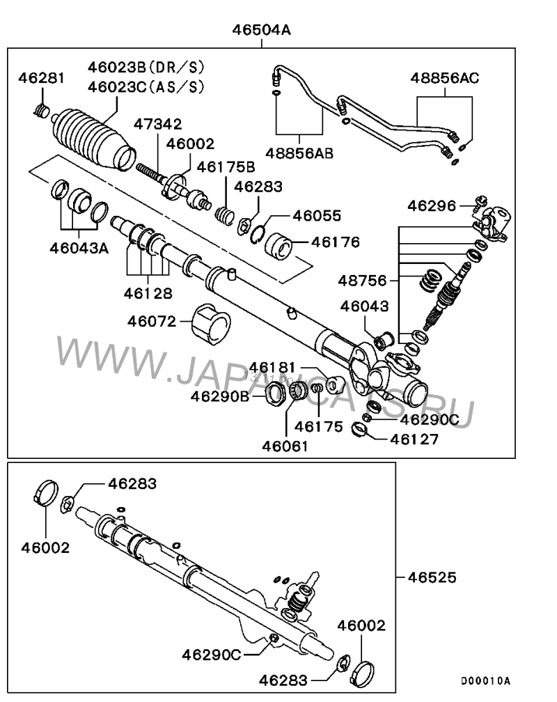

в ремкомплекте с экзиста нет кольца которое брякает. и оно кста н пластиковое...
сейчас пытаемся не вынимая рейки заменить только это кольцо т.к. рейка не течет и я не хотел бы ее лишний раз мучать

рассказываю короче.
не снимая рейки, заменили только эту втулку из какого то металлосплава
и все. бряки ушли.
ремкомплект не пригодился.
а вот тяги и наконечники уже не первой свежести, хоть и живые еще но решил заказать и заменить пока развал не сделал.
думаю на 140тыс км пробега пора уже один фиг

опорная. С правой стороны рейки.
глянь по схемке
под руками номера нет

Сообщение HiTEX »
46176

перечитал всю тему, все понятно, но один вопрос так и остался - Какой правельный номер втулочки, которая неидет в ремкомплекте рейки ???
Denya пишет 46043А , а HiTEX 46176 ???????? есть точные данные...

Сообщение moonbeast »
Рейка стучит только на перездах аж в руль отдает, менял и втулку в рейке и наконечники и тяги и подтягивал - один фиг есть стук, пока на днях у знакомого на подъемнике машину за заднюю часть подрамника не вывесил и начал колеса туда сюда крутить, оказалось что сдохли сайлент блоки крепления рейки к подрамнику при повороте колеса сначала рейка двигается, а потом только тяга. Отсюда и стук у меня. По рисунку выше номер сайлента 46043.
