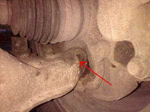

Мужики подскажите где штуцер нижних шаровых наконец (нижних рычагов)
Спереди если смотреть (со стороны стабилизатора) только закрытый шестигранник уходящий внутрь рычага, открутив который я так предполагаю должен быть штуцер?
Вот вид чуть выше на этот шестиграник
С других сторон вообще ничего нет
Странно... Если на последней фотке у тебя вид из под машины и ты смотришь вперёд в сторону капота, то как раз его и должно быть видно.. Может там всё грязью забито.. Они практически не выпирают наружу..

Последняя фотка-правое колесо вид сзади по ходу движения машины. Там все гладко ((( Значит у меня его нет чтоли?

Crater писал(а):Последняя фотка-правое колесо вид сзади по ходу движения машины. Там все гладко ((( Значит у меня его нет чтоли?
Отковыряй грязь вот тут. Там дырка в рычаге, в дырке утоплен штуцер. Из дырки надо грязь проволокой выковырять.

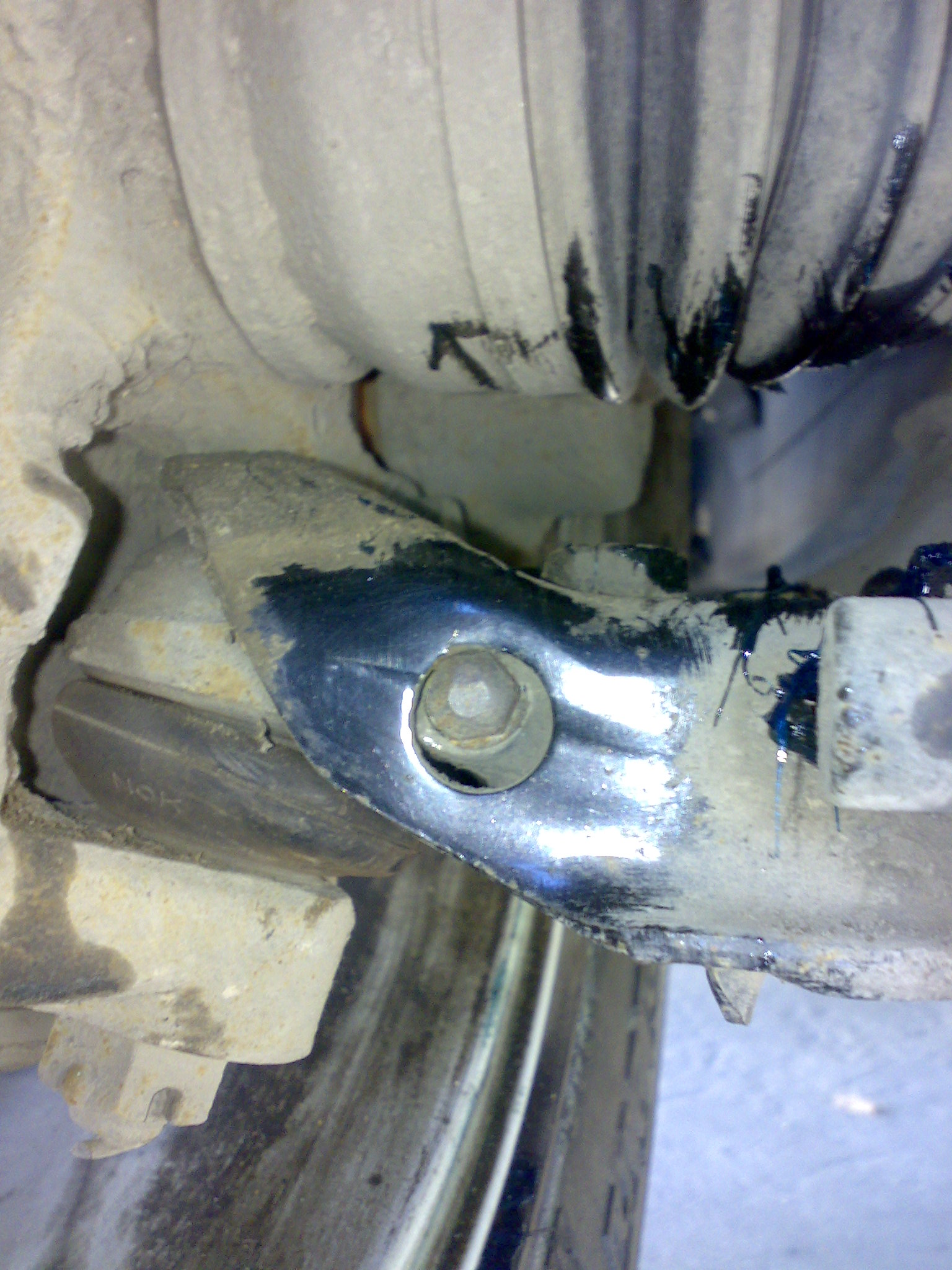

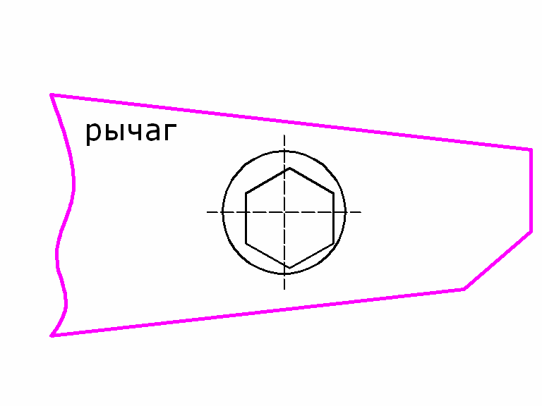

Ковырял я там. Итог: в углублении рычага под слоем грязи гайка (на 10 по-моему) по типу колпачка накручена на штуцер шаровой. Причем выкрутить гайку эту не реально у меня, т.к. гайка не по центру отверстия рычага углублена, а смещена и одной гранью своей практически уперается в отверстие рычага... Ни головкой, ни трубчатым ключём, ни рожковым не подлезть! Рисунок ниже.
У кого-нть такая штука случалась?

сфоткал сегодня шаровую нижнего рычага

Так же смещена, но у меня там прокачной штуцер.

ZhukMamay писал(а): Ковырял я там. Итог: в углублении рычага под слоем грязи гайка (на 10 по-моему) по типу колпачка накручена на штуцер шаровой. Причем выкрутить гайку эту не реально у меня, т.к. гайка не по центру отверстия рычага углублена, а смещена и одной гранью своей практически уперается в отверстие рычага... Ни головкой, ни трубчатым ключём, ни рожковым не подлезть! Рисунок ниже.
Возвращаемся на предыдущую страницу и тщательно читаем. Внимательно смотрим фотки, которые выложил Crater, и читаем следующие сообщения.
Штуцер шаровой с другой стороны рычага!
