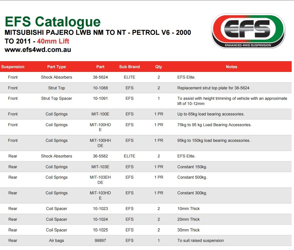

на перед поставил вот такие амортизаторы EFS Elite 38-5624
http://www.efs4wd.com.au/products/produ ... uctid=1379
и вот такие пружины EFS MIT-100E
http://www.efs4wd.com.au/products/produ ... uctid=1395
сзади вот такие аморты EFS Elite 38-5582
http://www.efs4wd.com.au/products/produ ... uctid=1400
и вот такие пружины EFS MIT-103HDE
http://www.efs4wd.com.au/products/produ ... uctid=1403

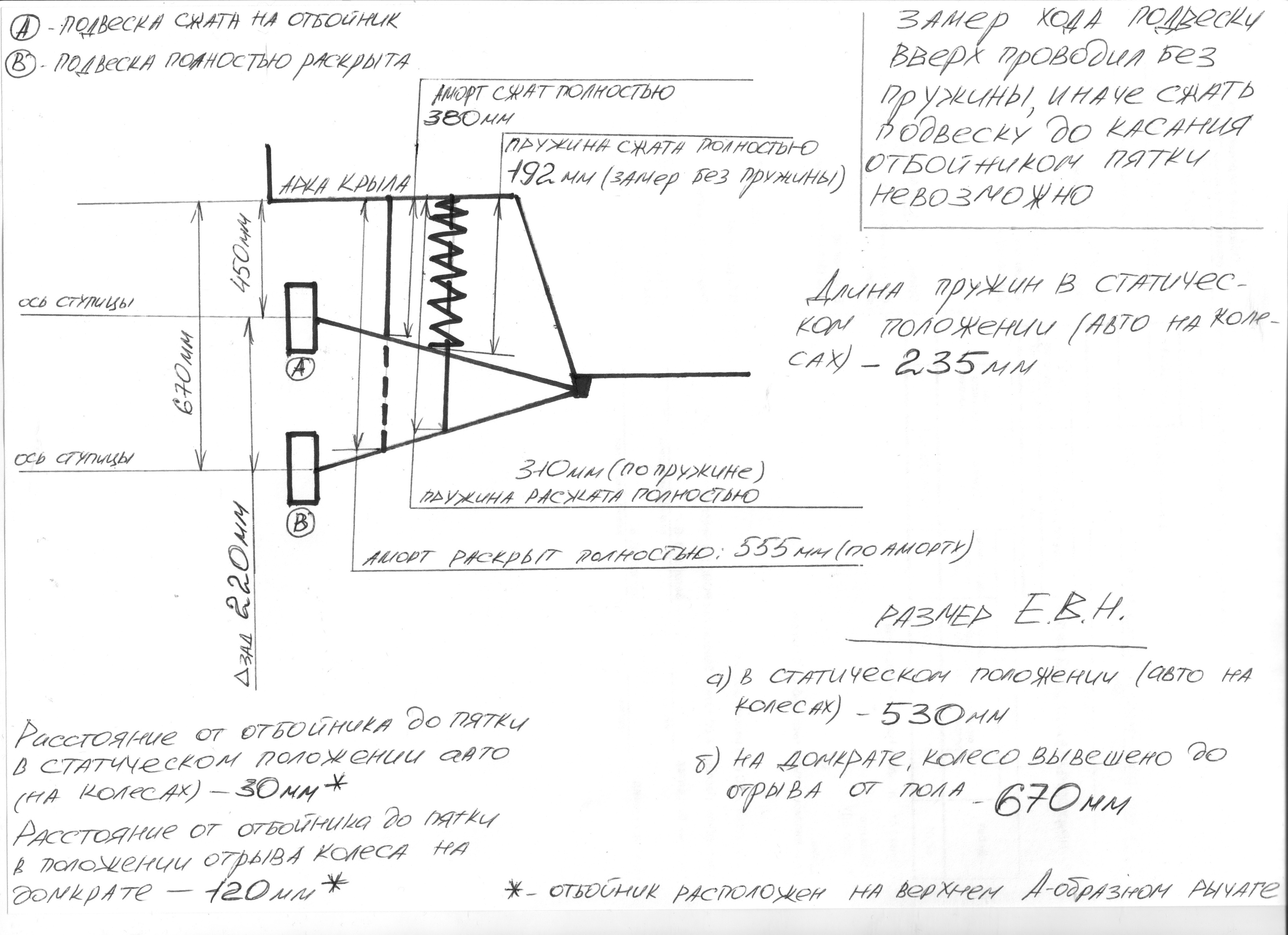

Re: Лифт комплект 4см от EFS
Доброго!

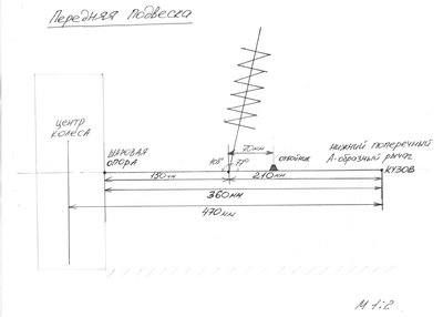

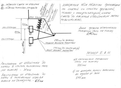

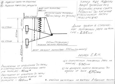

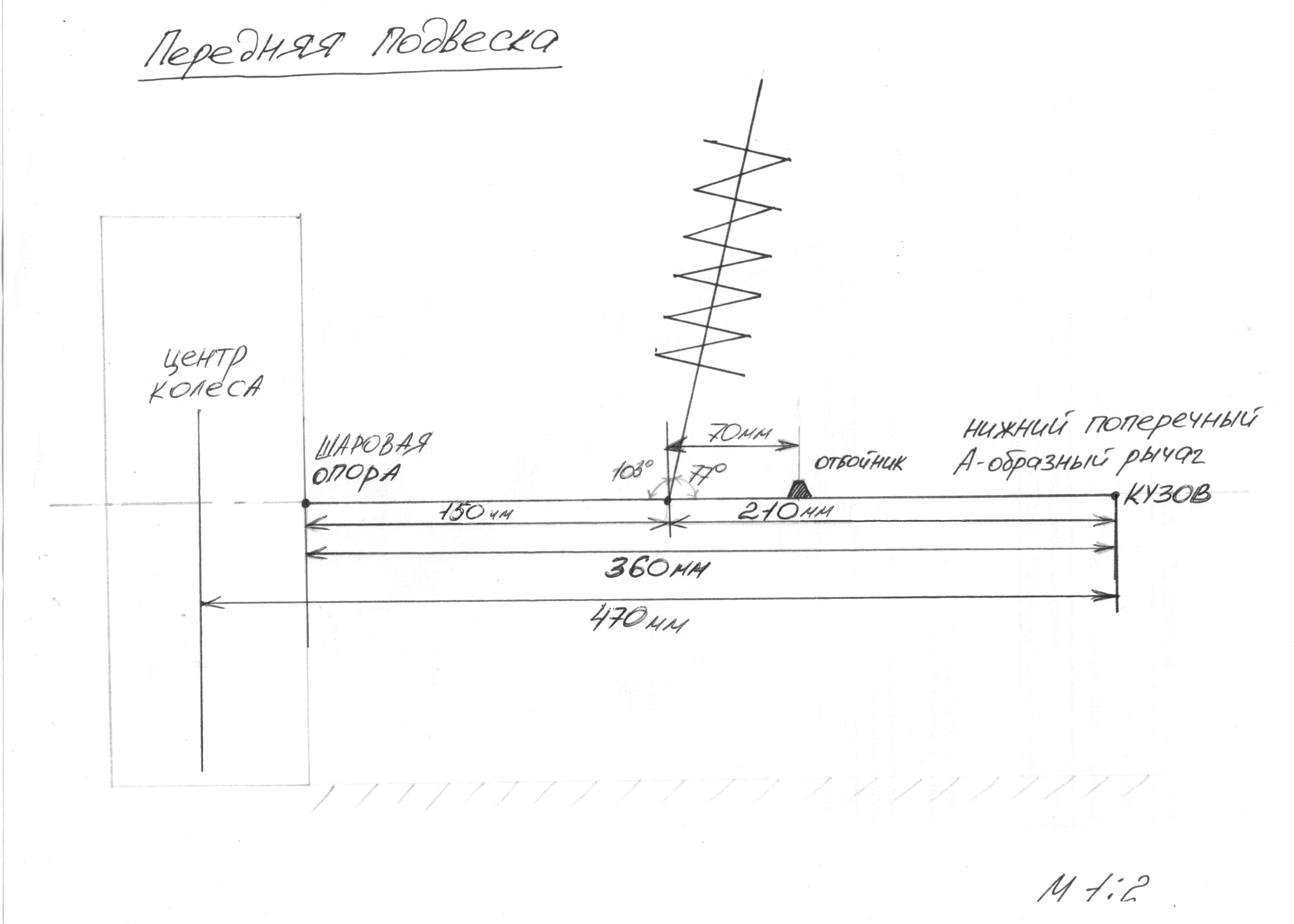

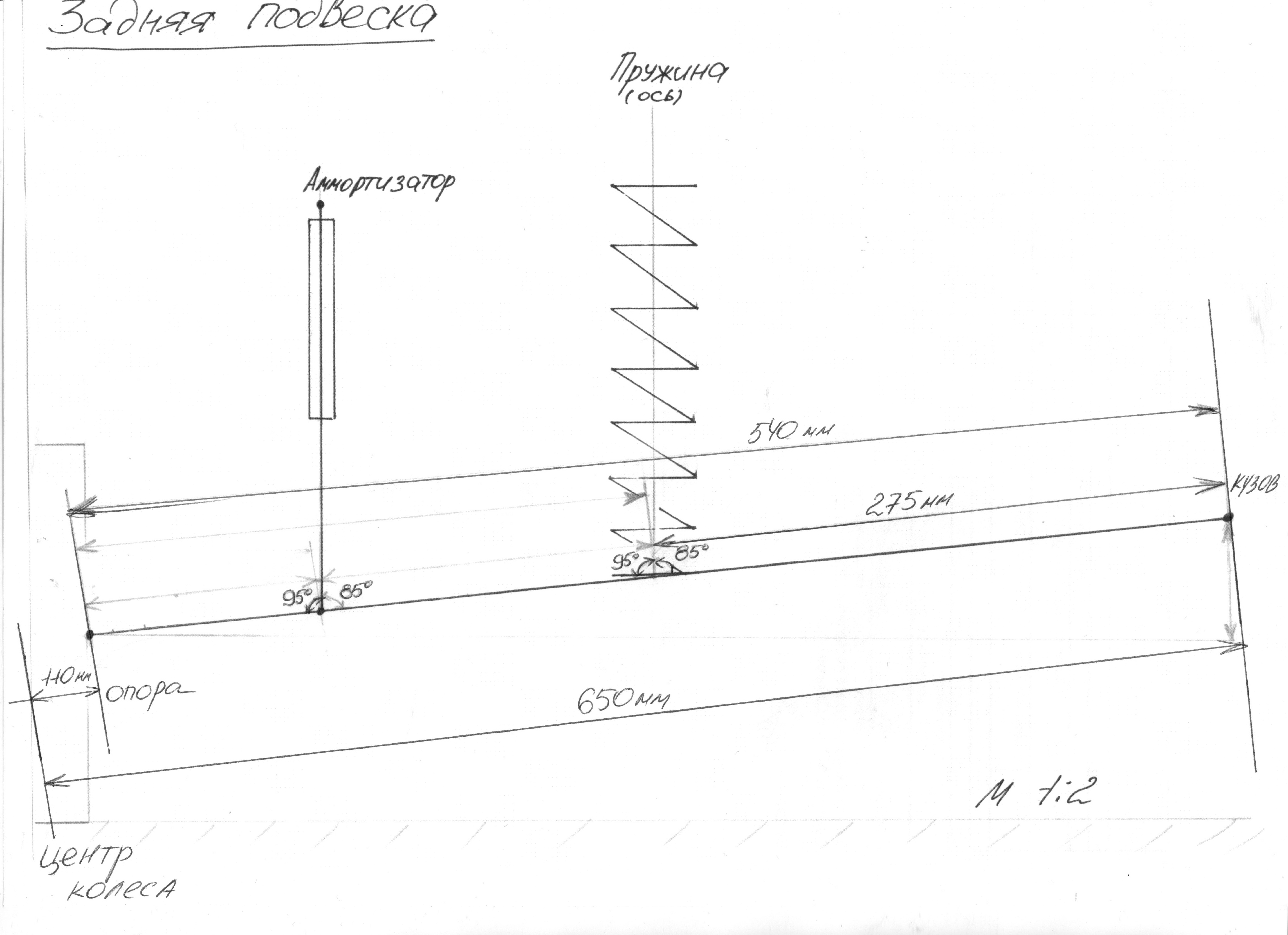

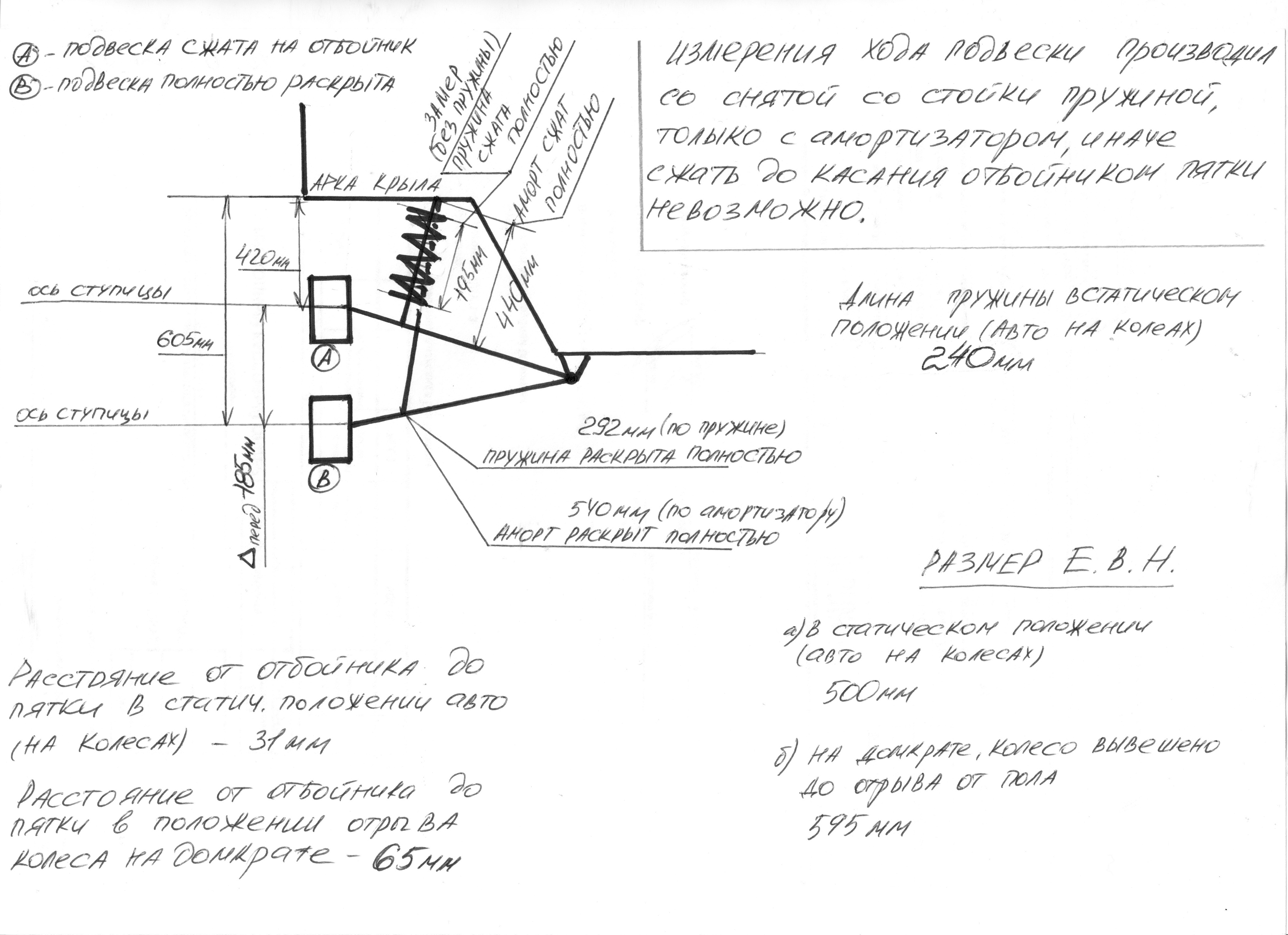

Добавлю "цифер" в сей научный диспут: Измеряли дотошно, распатронив подвеску (без колеса, пружин).
Да, про это тоже не забываем:
У П-4 побольше. Но не сильно.Жипер писал(а):....у п2 ход передней подвески ВСЕГО 13см - это на верх и на низ ВМЕСТЕ...
+100!Жипер писал(а): ...Сколько вниз?
И сколько вверх?
Механика - это наука. Без чудес. ...:
Лучше быть, чем казаться.

мля, вот это подход серьезный. а не гадание на пальцАх. снимаю шляпу.vector-n писал(а):Доброго!

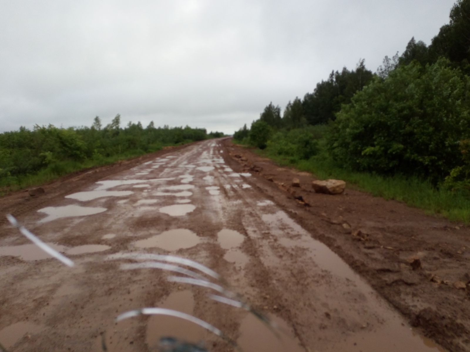

Тюююю... Да это идеальный асфальт.alex2x2 писал(а):В Москве нормальные дороги. Я про соседние регионы типа Тверской и Смоленской области, КарелияКарбафос писал(а):я всегда иду 90-100. Фото в студию жесточайшей гребеннки...!
аа то чувствую, то что вы там придумали гребенкой у нас асфальтом зовут
Карбофос по такому фигачит 150, когда не торопится.
