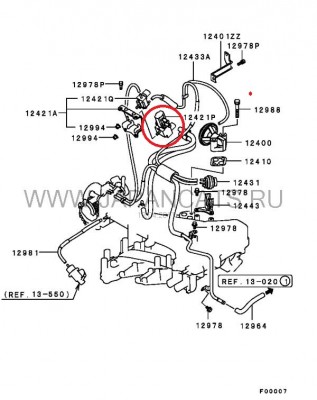

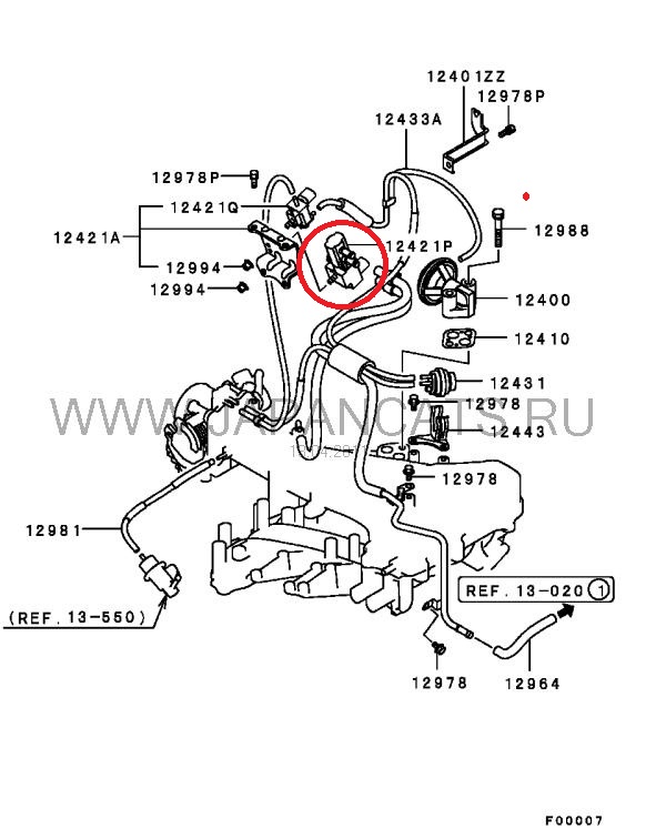

Здравствуйте, Форумчане! :*VICTORY*: помогите у меня тоже в последнее время замечаю ЦОКАНИЕ из датчика который установлен на впускном коллекторе. Может кто знает что это за датчик с двумя тоненькими трубками которые идут на ДЗ и в другой датчик. До этого чистил ДЗ :*WALL*: , и после этого спустя через некоторое время начало цокание :nezl6: . фото приложил. Подскажите советом что и из-за чего это может это происходить?

Это соленоид (электромагнитный клапан) ЕГР. Трубки правильно подключены?

да трубки правильно подключены, пробовал на оборот подключать, двигатель начинает глохнуть. Вот после промывке Дроселя щелкает и щелкает. незначю что делать...отключаю штекер тишина. Если есть соображения подскажите Люди Добрые! :*VICTORY*:

Ну для начала снять, почистить, продуть

Благодарю :*THANK*: Попробую промыть карб.клинером надеюсь поможет! :*VICTORY*:

нашел ту тему, похожий симптом:как будто подсасывает воздух с впуск.коллектора. буду снимать и промывать соленоид как делали ребята в этой теме: http://www.pajero4x4.ru/bbs/phpBB2/view ... 0%B4%D0%B0 как устраню,так сразу отпиусь :*VICTORY*:
