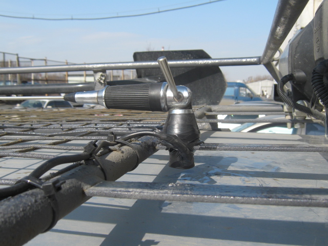

Железяка писал(а):Наврное не буду оригинальным. Хочу сделать вынос с полочкой от крепления запаски вверх до верхней точки запаски и чуть в право(ближе к краю). Туда поставить антену лем 2001 и задний рабочий вет. Что скажите про такое крепление антены?
скажу, что с точки зрения эргономики - непродуманное решение.
турба - 2 метра
например, заезжаем в гараж
если крепление будет ниже уровня крыши, как антенна будет складываться?
в какую сторону?
а каждый раз снимать и класть в салон уконтропупишься :)

:) мож всетаки про крепление антены чегонибудь еще скажите, кроме как в гараж(которого нет) въезжать неудобно.
Не думаю что сильно от такого способа отличается http://photofile.ru/users/dima-spb/3499609/88352312/

Железяка писал(а)::) мож всетаки про крепление антены чегонибудь еще скажите, кроме как в гараж(которого нет) въезжать неудобно.
мож все-таки задашь вопрос полностью?
не кусочками, а именно тот конкретный вопрос на который хочешь услышать ответ.
"чего-нибудь" про крепление антенны на двери и производный от них - на кронштейны на креплении запасок говорили стопицот раз.
если хочешь еще раз- скажу еще раз - характеристики антенны будут существенно ухудшены таким способом установки.
никакого смысла использовать 2001-ю турбу или другую 2-х метровую антенну при таком раскладе нет.
работать она будет все одно - через попу.
при подключении усилителя есть все шансы его сжечь нафик, если не заземлишь дверь в районе петель дополнительными "косичками"-перемычками.
настройки будут все время гулять.
тебя будет то хорошо слышно , то вообще никак не слышно, тоже самое будет происходить с приемом других корреспондентов.
вариант на фото - еще хуже, в худшем случае чел попадет на коррозию + ремонт вывернутой двери в месте крепления.
при всех этих неприятностях, дальность связи у такого способа установки (и у идентичных ему) - минимальна.
ЗЫ если за всем этим последует распространенный здесь ответ, "а мне дальность не нужна, я езжу тока в колонне" - тогда не ломай голову, делай как задумал,
в колонне +/- тебя услышат при любом раскладе.
ни чем и не отличается. а что можно сказать? ставил я так один раз, на уаз, нормально работает уже не сколько лет :D
имхо. с точки зрения здравого смысла не понимаю установку тяжелой 2-х метровой антенны, заточенной под использование мощного усилителя, я бы поставил такую как на фото. как говорится, на вкус, на цвет :D

Koleso писал(а): будут существенно ухудшены таким способом установки.
имхо. сильно преувеличено с т.з. нормального пользователя
