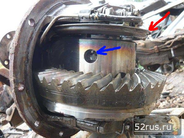

Насколько я понимаю, это и есть тот диск, который двигается пневматикой (красная стрелка) и дергает датчик? И вроде видно зубы блокировки (синяя)?

Всё правильно

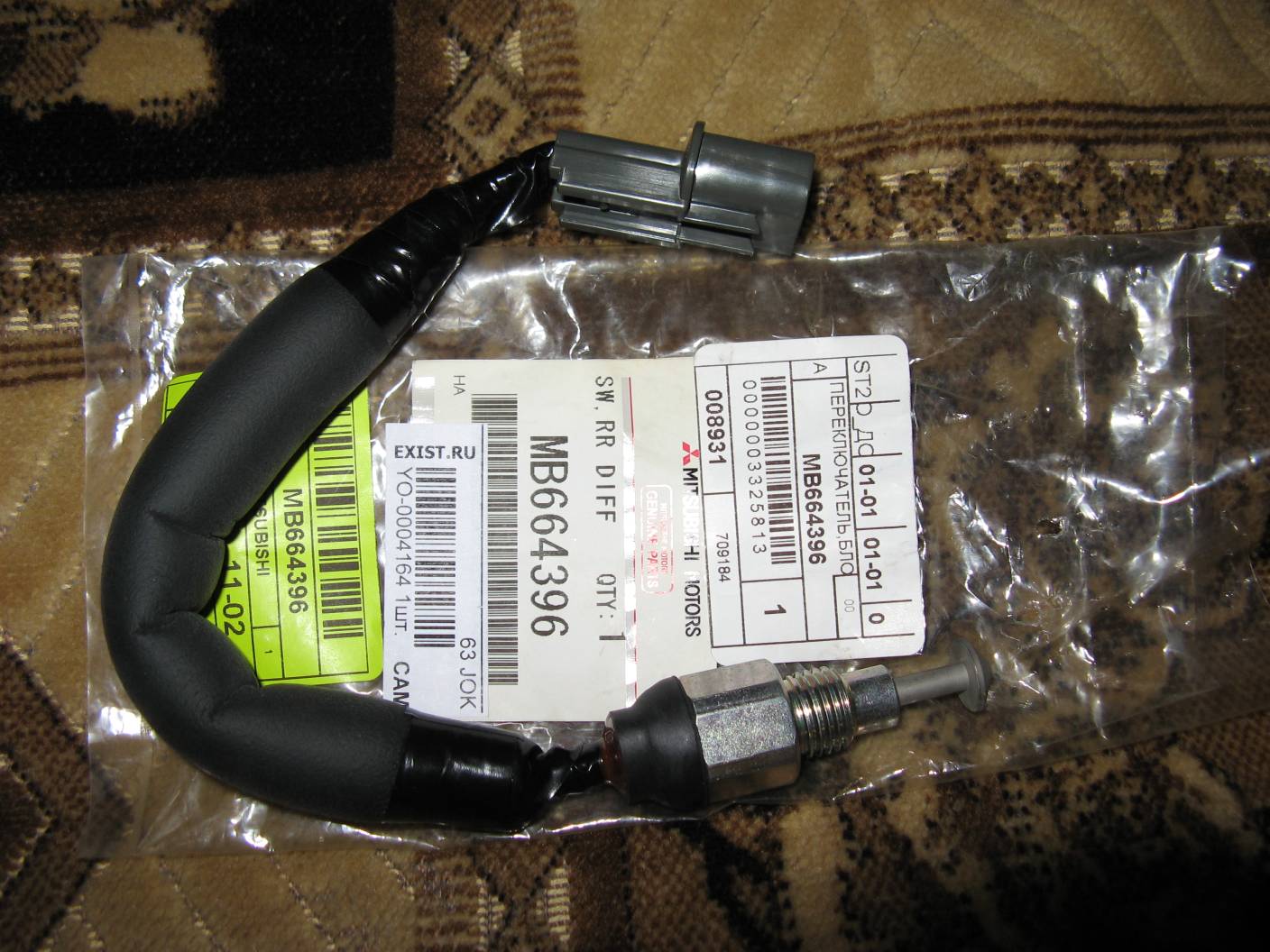

У меня сам датчик закис, не контачит по нормальному. Провода в порядке были, я их сам обрезал, чтобы датчик головкой отвернуть можно было.

Закис = не контачил. На фотке видишь, провода обрезаны почти под ноль и залужены, я припаивался и проверял, датчик при этом фиксировался, чтобы не шевелились провода. Ошибки быть не может, проблема точно в контактной группе. Сначала вообще не работал практически, я шток подрючил туда-сюда - очухался малость.

Видосы с ютуба. Я вот только не могу понять, этот диск, который давит на датчик, он крутится вместе с дифом или все же неподвижен?

неподвижен

Поставил датчик, пришлось снести пару витков, иначе никак. Ставится довольно легко, утопил в редукторе всего лишь 3 спички. Проверил работу блокировки с поддомкраченым колесом, все четко. Осталось поменять пару датчиков на раздатке, а то их пока просто закоротил для проверки.
