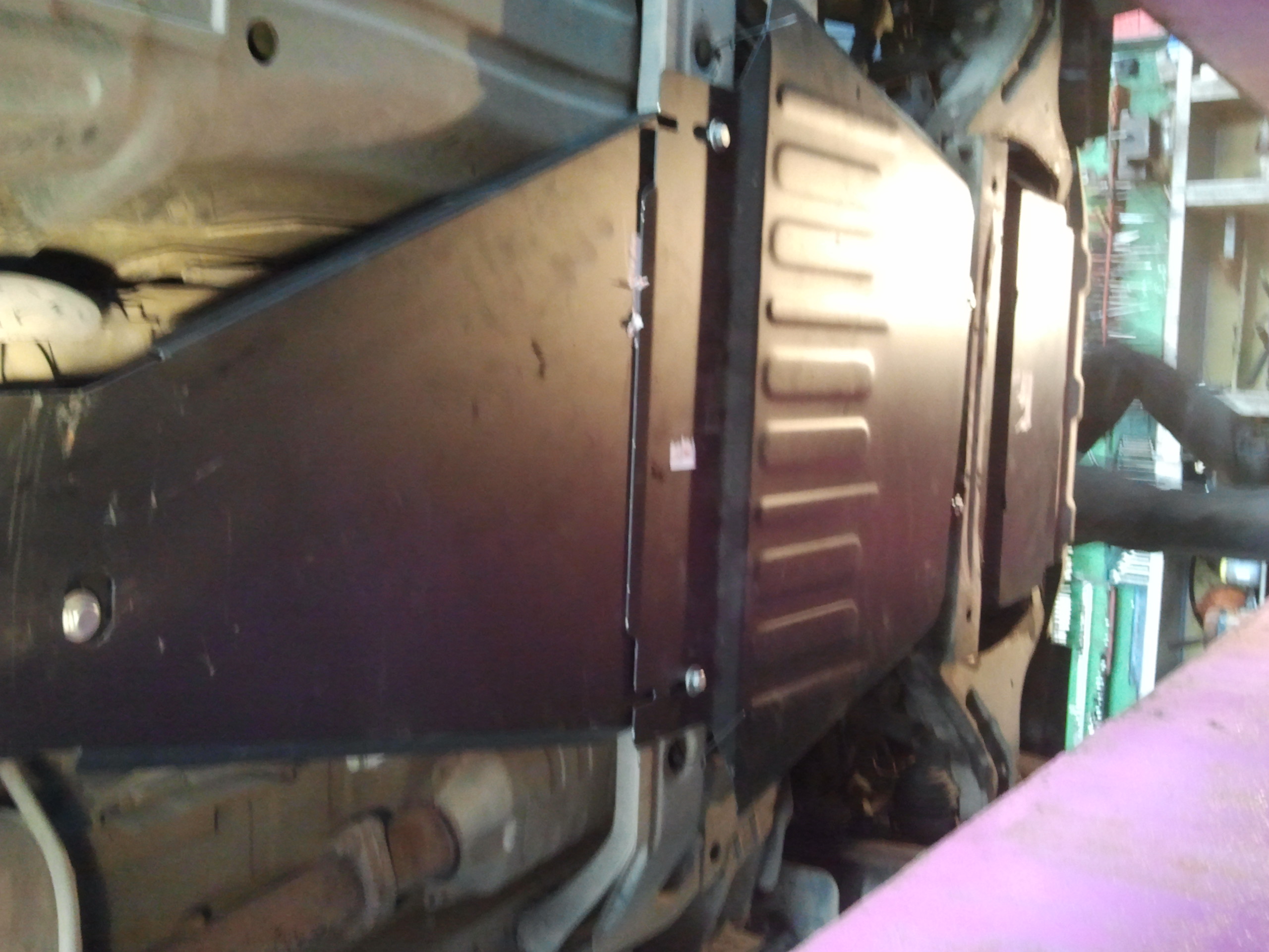

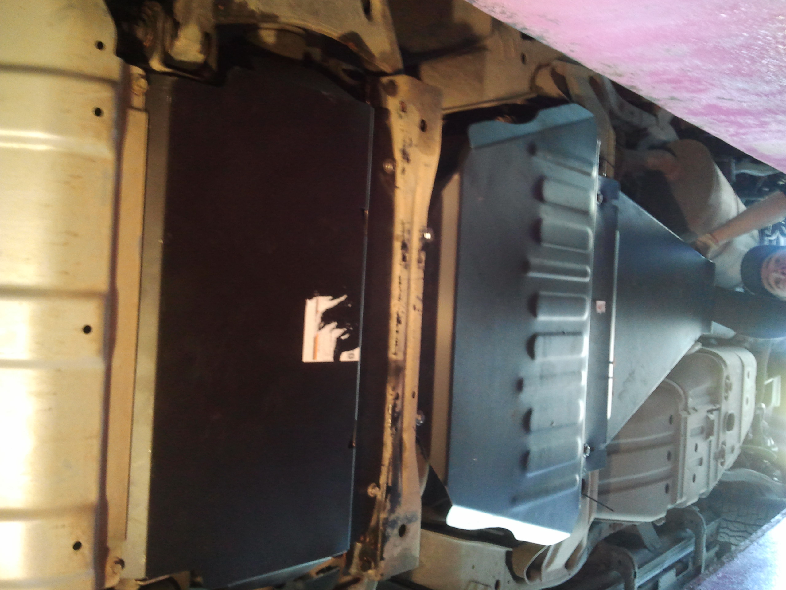

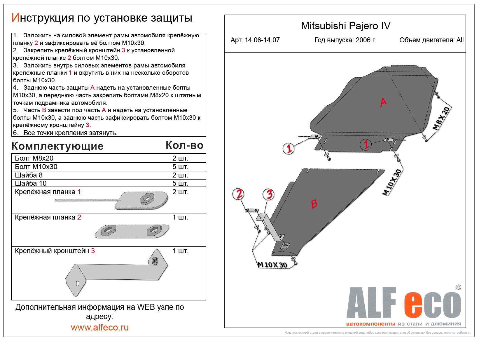

Установил ALF eco
Типа такого, покупл в СПБ 3 элемента за 10000 р !
http://alta-karter.ru/zashita-kartera/m ... 5-120.html
На фото результат, пришлось подгонять элемент номер 1 - защита картера двигателя
Жека Оренбургский
Сообщения: 790
Зарегистрирован: 07 мар 2010, 07:44
Мой автомобиль(и):: Pajero IV
Откуда: Оренбург
Откуда: Оренбург, 56
Благодарил (а): 20 раз
Поблагодарили: 24 раза
Re: Защита днища
Сообщение Жека Оренбургский »
Добавлю от себя 5 копеек:
Когда висел на брюшке (очень плотно) сдергивали меня назад и в этом месте защиту коробки вывернуло (наверно за камень зацепилась или еще за что...), в общем рекомендую защиту раздатки прикрыть коробочной защитой (на фото сейчас наоборот). В ней (защите коробки) даже специальный борт сделан, что б при движении прямо раздаточный лист защиты не завернуло. Еще из опыта "хвост" защиты раздатки крепится на кронштейн, а у него маленькая жесткость. При "правильной" эксплуатации в обозначенном месте образуется щель.

да уж, важное замечание, странно, что в инструкции по установке этот Ваш опыт не учтен см п5 (часть В завести под часть А)

pojer piter писал(а):да уж, важное замечание, странно, что в инструкции по установке этот Ваш опыт не учтен см п5 (часть В завести под часть А)
Я на истину не претендую, просто поделился опытом.
Кстати в заводской конструкции не учтен еще и сгиб кронштейна крепления раздатки, а сгибается он очень легко под весом машинки. Так, что как то так ))))
