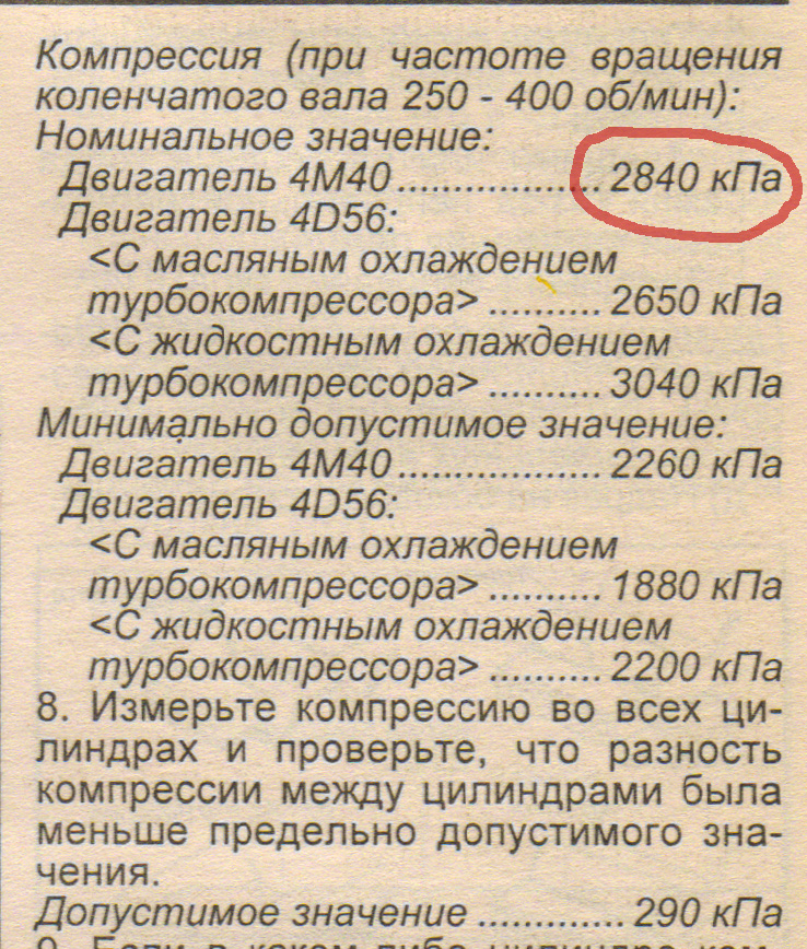

На новом моторе компрессия должна быть 28,4..... либо компрессометр глючит, любо чудо)))

почему же именно 28,4 то? :) у друга с год назад меряли на 40 моторе так же, показало 29,5-30 :) меряли двумя компрессометрами :)

Serj83 писал(а):почему же именно 28,4 то? :) у друга с год назад меряли на 40 моторе так же, показало 29,5-30 :) меряли двумя компрессометрами :)
Потому что...... ::-D:
