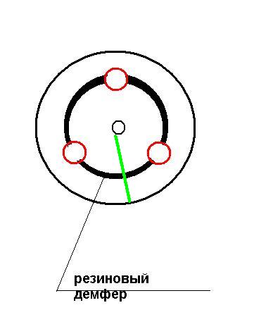

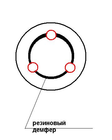

а я вот тут подумал..а что если засверлиться сначала?
скидываешь ремень...в трех местах засверливаешься на 8..загоняешь втулку на 8 мм..а потом можно и на сварку прихватить..
щас нарисую..
как то так

шкив состоит из двух половинок..скидываешь ремень..они центрируются друг относительно друга..засверливаешь..Тогда не сварка держит, а сами шпонки..
как то так
как то так

Ага, вижу, ты прям Малевич... слишком технологично, чай не Формула-1. А попроще никак, как то досверлить до другой половинки и капнуть сваркой, в двух местах? Я просто не представляю шкив в мелочах, только в общем. Повторюсь, если оба елемента шкива сидят на шпонке - толку не буит, тогда провернуло и задрало весь шкив или шпонку. Тогда тока болт...

неее, на шпонке только внутренняя, ты черту проведи ( я использую коректор, которым букавки замазывают, там и кисточка в комплекте)..заведи и посмотри..что относительно чего крутится
как то так

ага, вот так вот значит... Понял.Pteradaktel писал(а): неее, метку можна и неснимая шкива посмотреть..скидываешь верхнюю крышку..и светишь фонариком..у меня метку на звездочке ремня балансиров (а именно она основная) видно..
А потом рисуешь метку на шкиве коленвала, который генератор крутит
как то так
